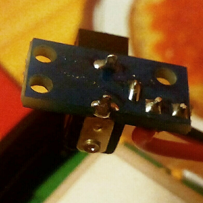

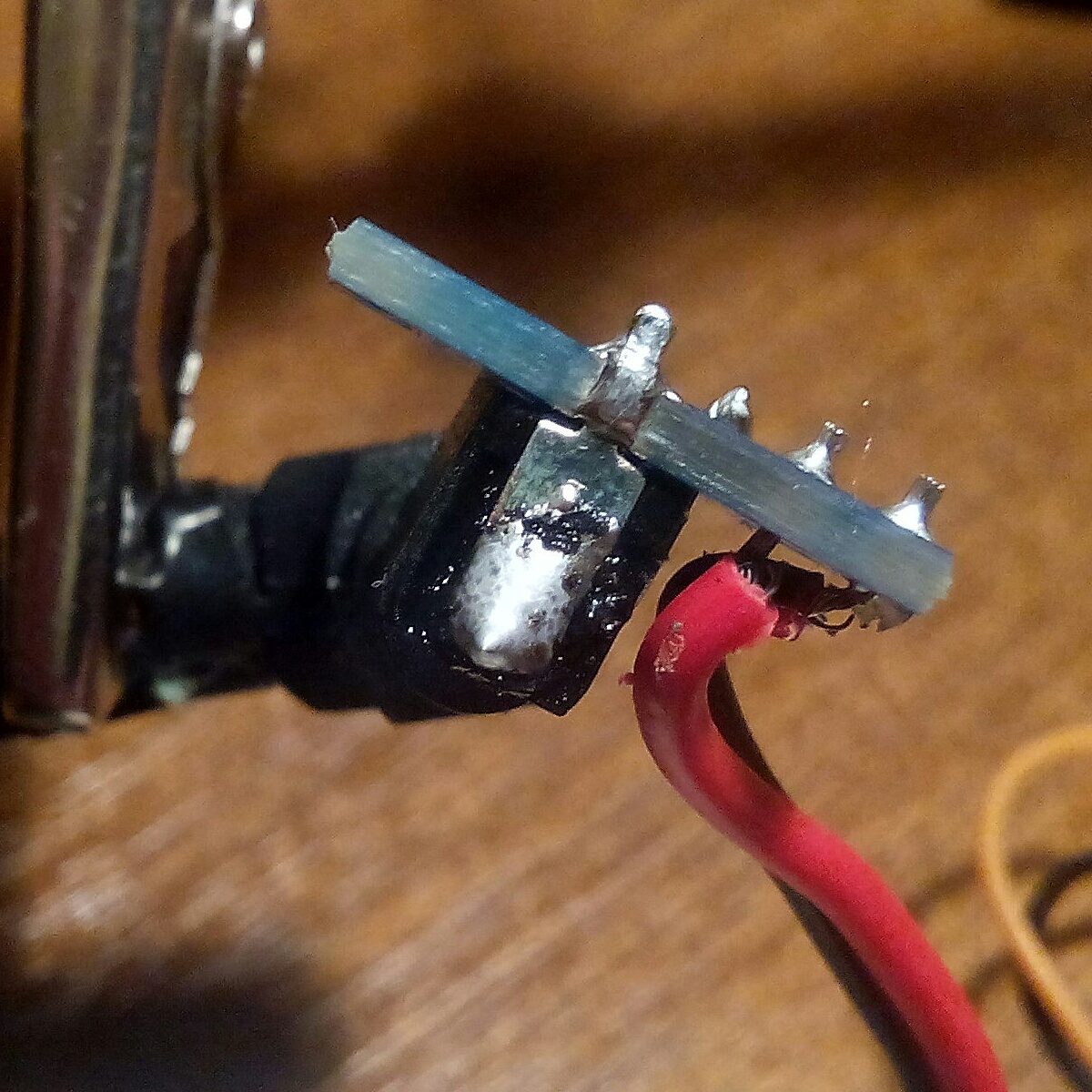

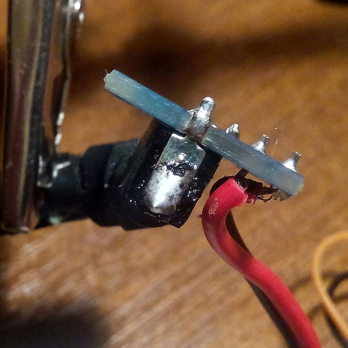

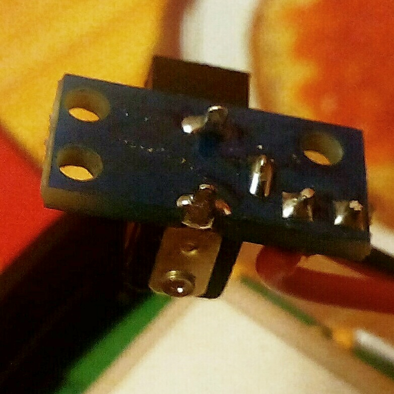

  14. Только что пропаял гнездо питания, завтра буду посмотреть что из этого выйдет.
    На фото заводская пайка. Результат своей выкладывать не буду, я с паяльником совсем не дружу, но прогрел вроде бы нормально.
  15. Китай припой "шляпа",всегда нарекания были.Ждем отчет.
  16. А зачем паять,я проклеил поксиполом с обоих сторон (гнездо шевелилось)
  17. Поксипол уже пройденный этап.:D
    Посмотри внимательно как "припаяны" ножки гнезда.

  18. Если гнездо шатается на плате - значит лопнула пайка - надо паять, клеить - не вариант.

  21. @Kurt, у @6cat судя по подписи второе поколение G5 (без блендофильтра). А на первом поколении гнездо питания было на маленькой плате, закреплённой тремя саморезами к передней части корпуса.
    --- Сообщения Объединены, 16 янв 2016 ---
    Так вот периодическое пропадание питания было вызвано переломившейся жилой в плюсовом (красном) проводе в ≈ 3 мм от гнезда.
