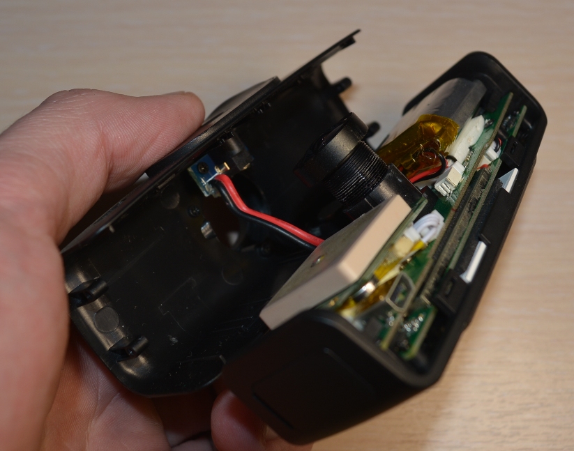

  2. Там паяльник не нужен. Достаточно будет разобрать рег и гнездо входа клеем дополнительно закрепить.

  7. Разобрать сумею (собрать тоже). Гнездо действительно шевелится.
    Клеить гнездо к плате? Каким клеем? Поксипол пойдет?
  8. Да я как-то особенно и не подбирал клей.
    Взял что было под рукой. Типа эпоксидки
  9. Приклеил гнездо поксиполом. Завтра отпишусь о результате.
    зы. Самым сложным оказалось состыковать разъемы при сборке рега.;)
  10. Был рад помочь!
    А вообще, Даткаму надо на вид поставить, дабы в следующих ревизиях регов с таким креплением гнездо было дополнительно усилено.

  12. А на самой первой версии G5 гнездо питания было на маленькой плате, закреплённой на корпусе, а с неё шла перемычка на плату матрицы.
  13. Да.
    Было примерно так:
    У новых датакамов куча разных изменений и доработок по сравнению с первыми версиями, не только гнездо питания.
  14. Именно так и было. Абсолютно согласен.
