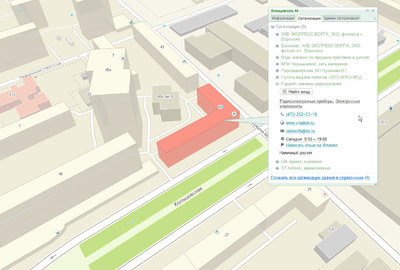

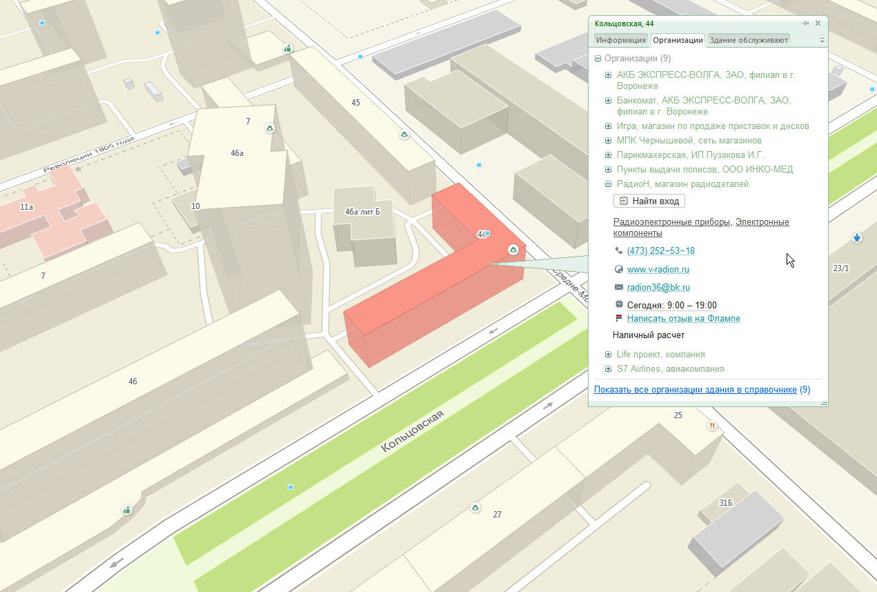

    Аккум там можно заменить и самому, если владеете элементарными навыками пайки. Подобный по габаритам аккум можно купить в магазине радиотоваров, там где продаются всякие комплектующие для радиолюбителей (наверняка, в Вашем городе он есть). Я не знаю, насколько он далек от областного центра
    В Воронеже это магазин Радиодетали
