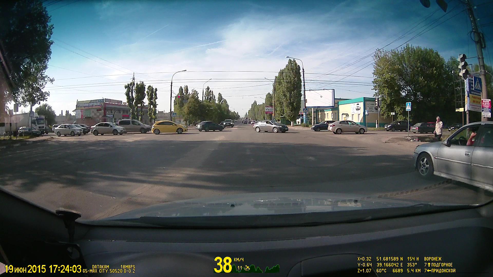

  16. Есть вопрос по качеству видео: новый G5-City Max иногда записывает довольно чётко, но часто даёт сильную рябь. Причём рябит при солнечной погоде без прямого попадания солнца и при облачной. Регистратор со стандартными настройками и последней прошивкой 50250, без модификаций/фокуссировки.
    Вот "проблемный" оригинал: http://www.share-online.biz/dl/19HNVGQN3B (выбрать бесплатный варинт скачивания слева, подождать 30 сек. и скачать).
    Как с этим бороться? Запись пробовал и на 20 и на 15 mbps - один чёрт.

  20. Да, это действительно не нормально, на стоп-кадре явно видно. Первое. что я бы сделал: перепрошиться, чтобы исключить, что прошивка встала криво.
  21. Тут еще важно уточнить, а на старой прошивке было так же?
