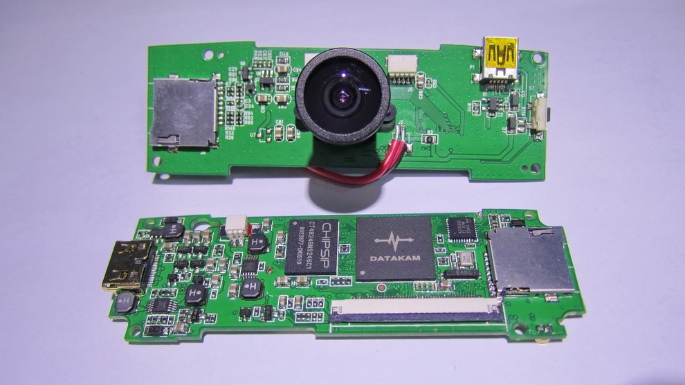

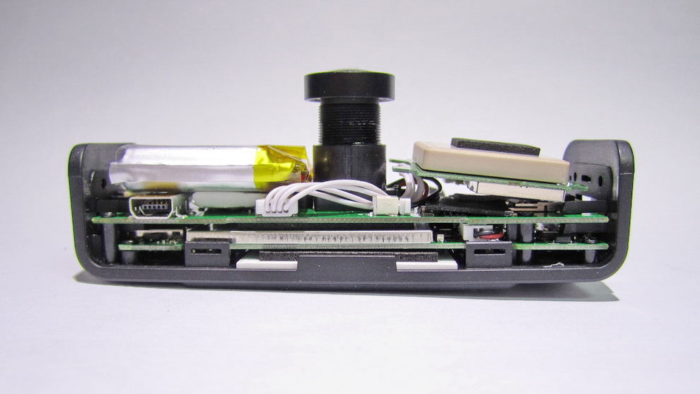

  7. А некто еще трепонацию не делал?:D Знаю,что на оф.есть фотки,но там не то,что нужно.
  8. Не, очкую вскрывать, на оф сайте и так все наглядно, единственное, что не нравиться это как провода припаяны с аккумуляторов к плате,
    да и данный сендвич наверняка, друг на дружку как то воздействует
    USB касается аккумулаторов, GPS чип прижимается корпусом и упирается в проводку.... попробовать все это еще больше экраноровать, но знать бы, что на что трещит
