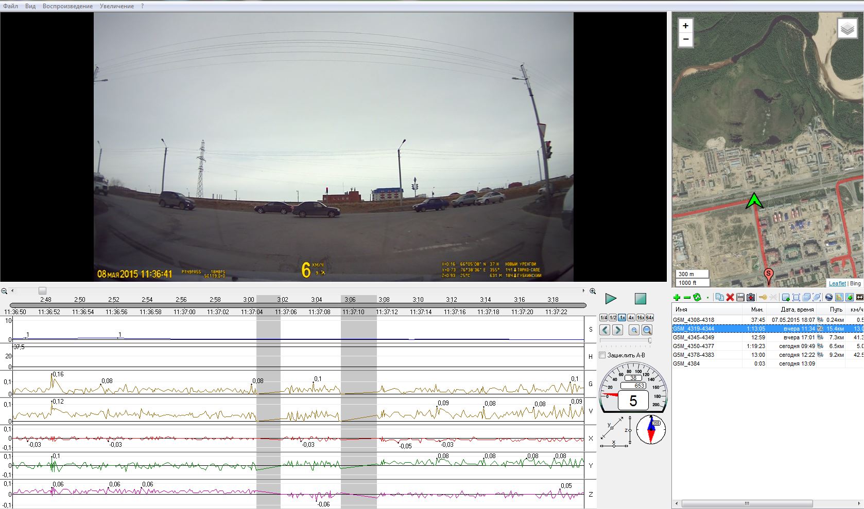

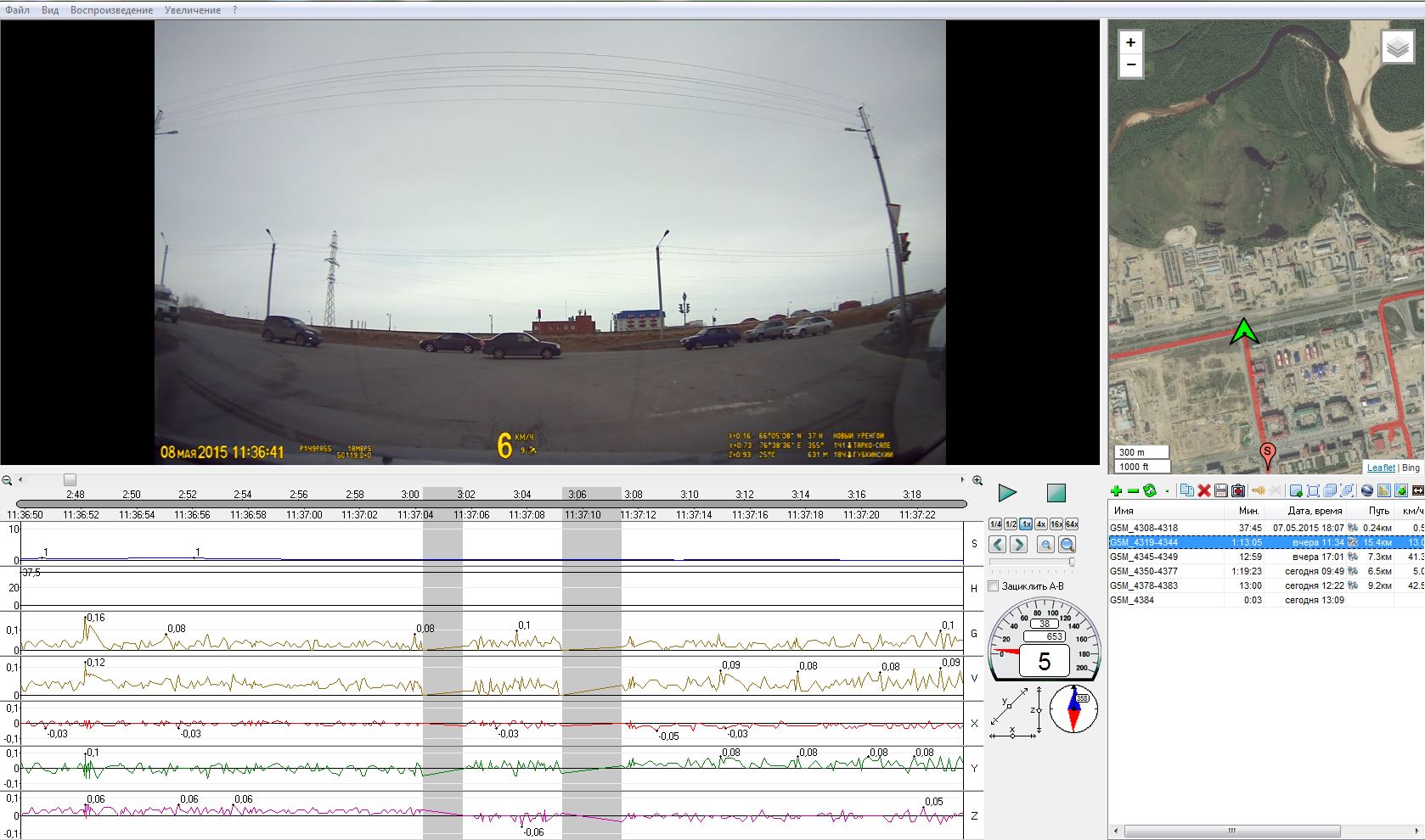

  8. А не происходит ли в это время переключение записи с одной карты памяти на другую?

    @Кulibin
    нет, это все на одной карте происходит.
  10. @kodimbo Несколько вопросов:
    1. АКБ рега жива?
    2. Стои ли задержка на выключение?
    3. Насколько надёжен контакт в прикуривателе?
    4. Пропуски случаются на картах в обоих слотах?
  11. @Кulibin
    - акб жива,
    - задержка на выключение:
    при бездействии - 15 минут,
    при записи при пропадании внешнего питания - 30 минут.
    - питание взято с салонного освещения, пропадание внешнего питания сопровождается голосовым сообщением. за все время нештатного отключения не было.
    - пропуски на обеих картах в обоих слотах.
