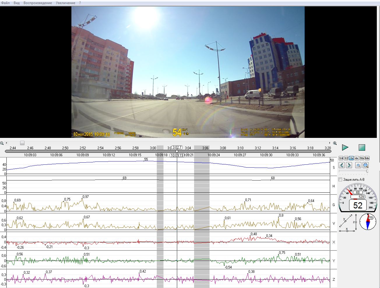

  13. @sotrack
    отсмотрел снятое видео с отключенной "разморозкой" матрицы. пропуски присутствуют:
    первый фрагмент - нормально (3 минуты), потом фрагмент 10 секунд, далее пропуск видео 3 сек., далее нормальные фрагменты по 3 минуты.
    кстати, первая серая полоска - пропуска видео нету, при воспроизведении видео бегунок через нее просто "перепрыгивает".
