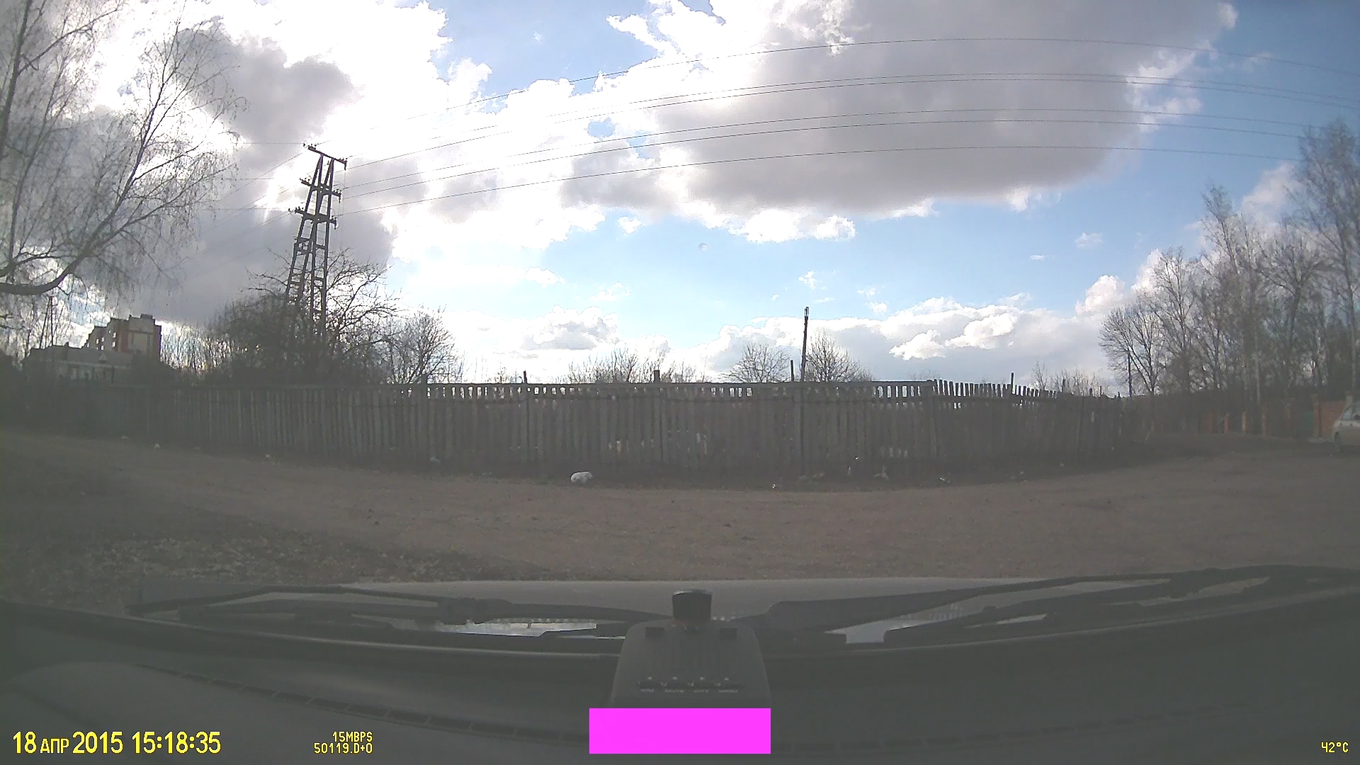

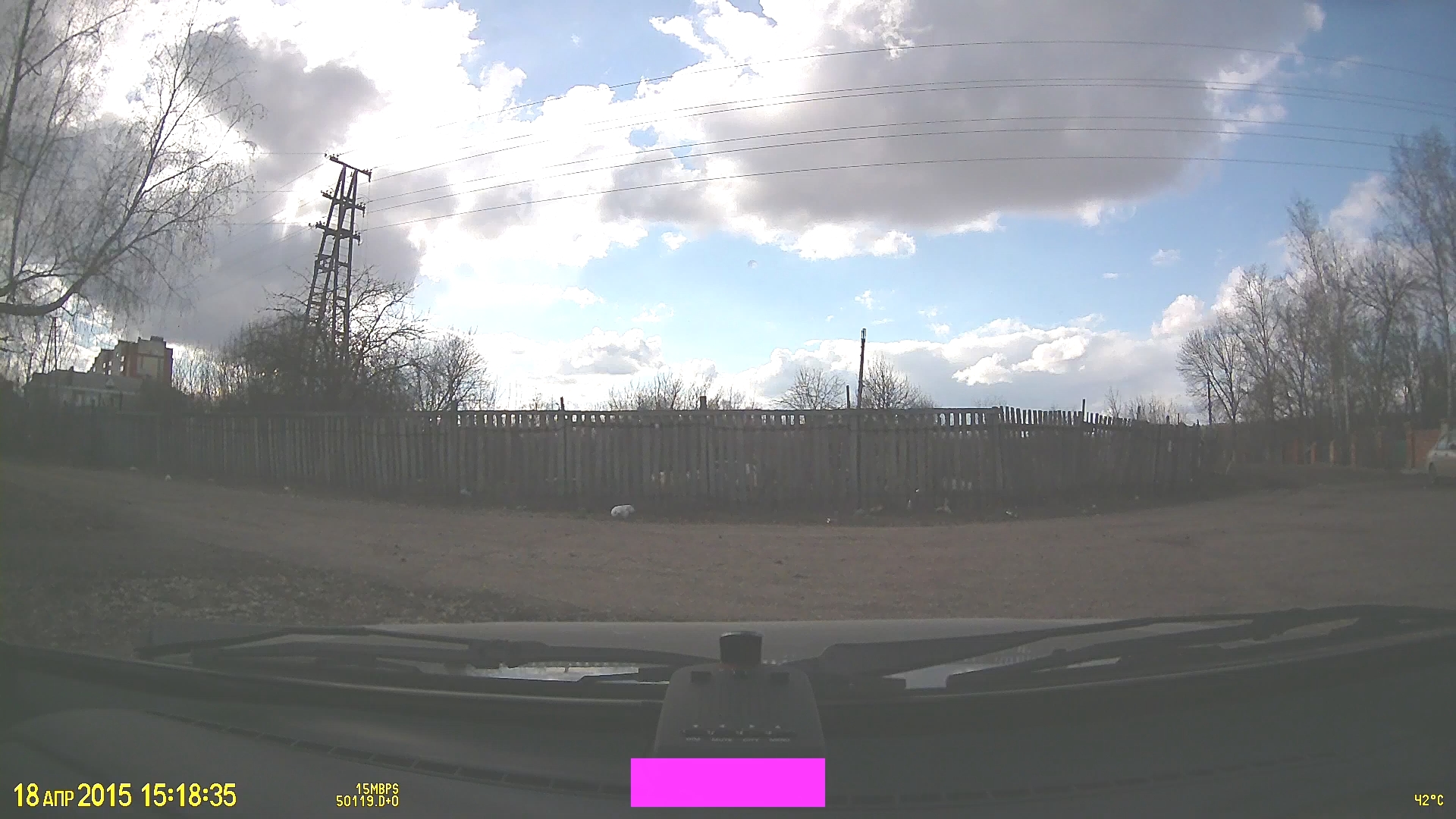

  6. Всем привет! Может кто подскажет, что за розовый прямоугольник иногда появляется в кадре при переходе регистратора в режим парковки? Или мне одному так повезло? G5B_0928.jpg
    #5245 Nick427, 18 апр 2015
  7. У меня так же. Думаю, что так и должно быть.
  8. теперь и я так думаю, а до этого подозревал что глючит. А все-таки интересно что же это за прямоугольничек такой загадочный?
  9. @Nick427 быстрее всего заложил производитель окошко с отражением каких-то служебных/пользовательских функций, но пока не реализовал, а из проги этот кусок не убрали
  10. У меня на G5 REAL PRO такого нет. В этом месте рисуется скорость, количество пойманых спутников и график изменения скорости (за какое-то время дельта тэ) для тех, у кого есть GPS. Без GPS, видимо, рисуется розовый прямоугольник, чтобы пользователь без GPS не скучал :). Скорее всего, это какие-то накладки в SDK для процессора A5.
    #5249 sotrack, 19 апр 2015

  11. выходит что это особенность регистраторов без GPS-модуля.
  12. У меня с GPS тоже рисует, выше было сказано Nick427,при переходе в режим парковки

    Прошу прощения, ошибся. У меня в режиме парковки такого нет. Только при переходе режим парковки в покадрово и обратно. Вроде когда ещё есть в кадре движение мигает.
  14. вот и я о том же. По техническим вопросам следует обращаться в поддержку к производителю. А тут только предположения и догадки получите.
  15. Слова про парковку можно не подчеркивать, я их вижу в посте Nick427. Я отвечал посмотрев на свой переход в режим парковки и высказал всего лишь свою версию. Возможно и у меня где-то рисует розовые прямоугольники, пока не замечал, я не провожу время в пересмотре всего отснятого регистратором. Здесь мой переход в режим парковки без розовых прямоугольников.

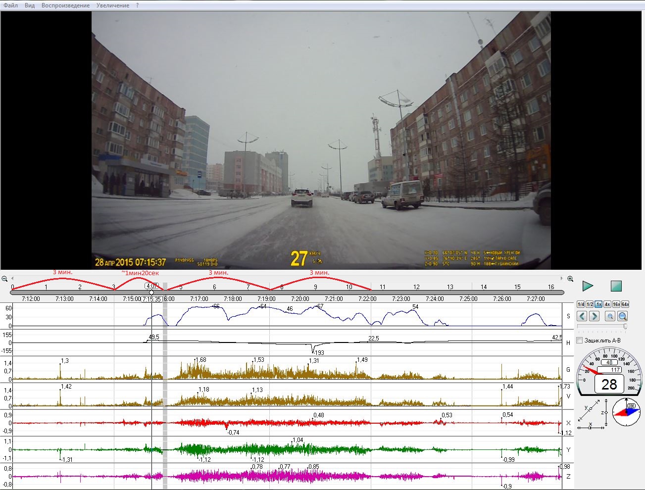

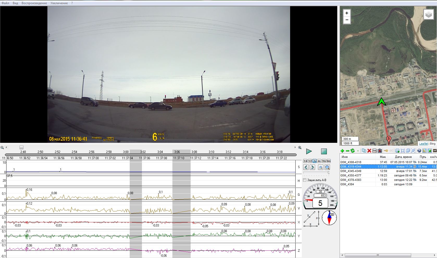

  19. Приветствую всех!
    Столкнулся с проблемой пропадания части видео в видеороликах (флешки родные).
    Пропадают фрагменты по 2-7 сек. Обращался в техподдержку, рекомендовали сделать полное форматирование карт через регистратор. Сделал, покатался 3 дня - отсмотрел. Все равно есть пропуски. Отписался в техподдержку. Снизил битрейт до 18, потом до 15. Все равно есть пропуски. Заменил карты памяти (adata 32-10 и kingmax 32-10). Все равно есть пропуски.
    Потом в течении недели не мог попасть на сайт техподдержки - при вводе пароля меня от туда выбрасывало, хотя на сам сайт я заходил без проблем. Хочется верить, что у них были проблемы с сайтом, а не игнорирование моей проблемы.
    На плеере датакам пропуски выглядят так:
    Фрагменты видео тут:
    https://yadi.sk/d/t9jg7E2jfvV7a
    4124-4129 на 8 сек.
    4140-4144 на 7 сек.
    4173-4180 на 18 сек.
    4234-4258 на 22 сек.
    4319-4344 на 18 сек.
    Кстати, при просмотре фрагментов через датакам-плеер - серые полосы пропусков не отображаются.
  20. странно, выложите, плз, один оригинальный файл без обработки на фрагмент, чтобы было видно, что пропуски не результат обработки на компе. Или попробуйте посмотреть на другом компе, чтобы отсечь вариант проблем ПО на компьютере. Можно еще посмотреть на дисплее самого ВР, для верности.
    Я на сайт Датакам с регистрацией захожу регулярно (пару раз в неделю там бываю), ни разу Ваших проблем не замечал.
    #5259 sotrack, 9 май 2015
  21. Посмотрел видео пофайлово - оказывается пропуск - это неожиданное завершение одного файла и начало другого: фрагмент 3 минуты, потом кусочек 1мин.20 сек., потом пропуск несколько секунд, потом опять запись фрагментами по 3 мин.
