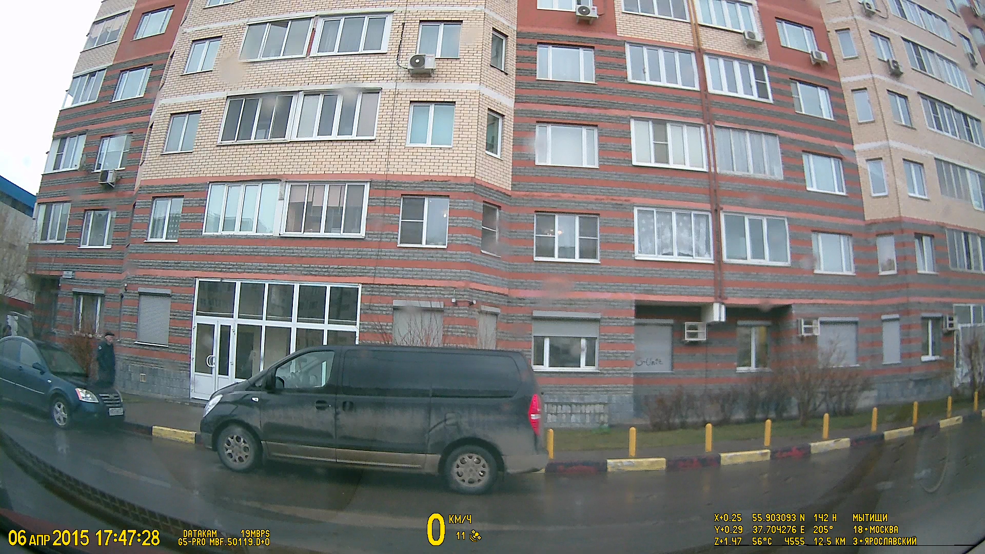

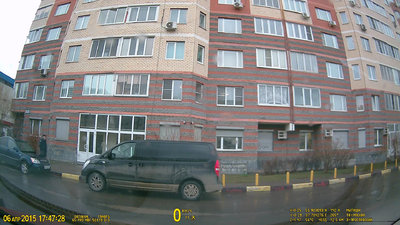

    Размещаю фото кирпичной стены, может что-то подскажите...

    Центр ВР слишком вы подняли наверх. Ну и фото лучше вне машины делать.
    Центр конечно не влияет на качество.
    Стекло и то что на нём может быть. Может портить картинку.
    Ну и Вам проще. Сервис центр рядом. Проще к ним приехать. Если что-то не так сразу им покажите.

  11. Сделайте несколько снимков без лобового стекла и без кирпичной стены. По стене ничего определить нельзя.

    На первый взгляд качество снимков нехорошее (мыло по углам, возможно немного меняющееся за время работы ВР). Но для понимания причин в первую очередь исключите из оценки лобовое стекло, а для этого его нужно либо очень качественно протереть как снаружи, так и изнутри (!), а лучше для проверки жёстко закрепить ВР вне авто. И посмотреть чистая ли линза объектива.

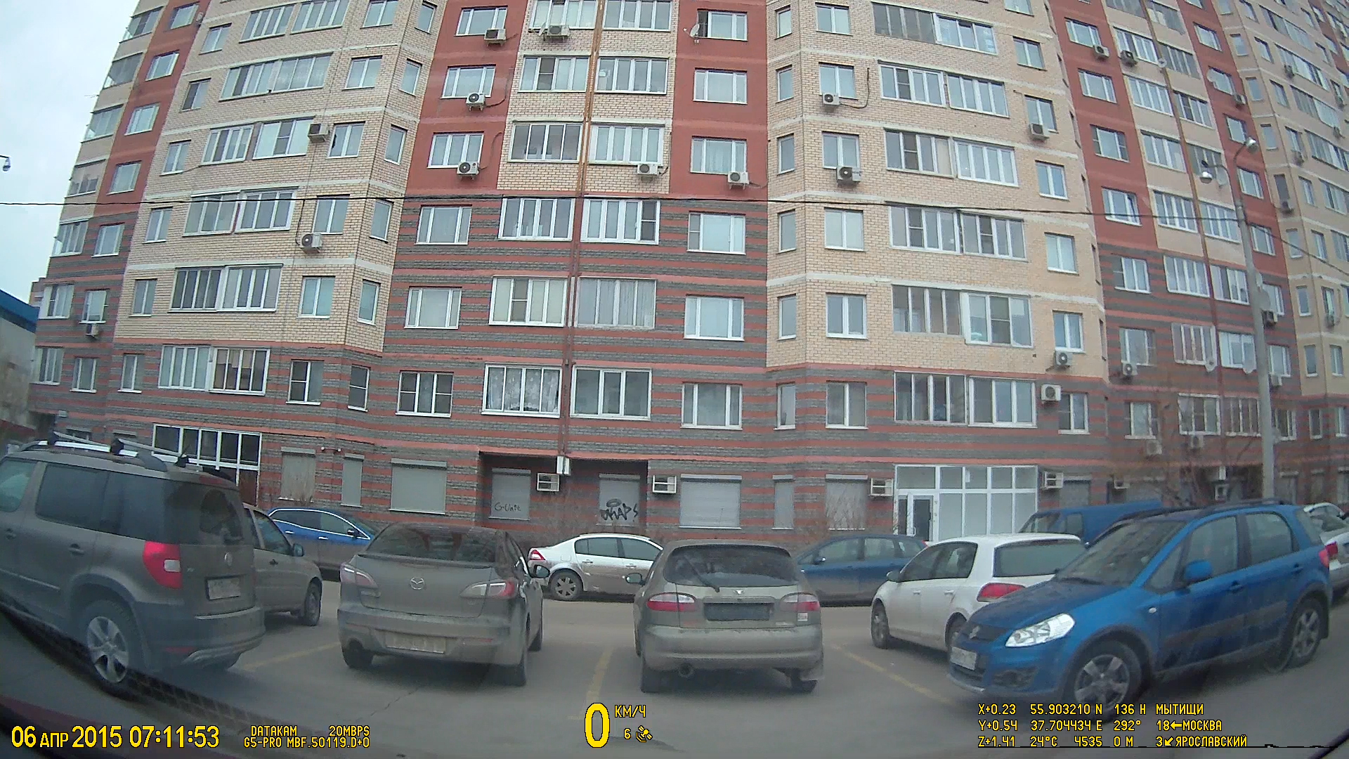

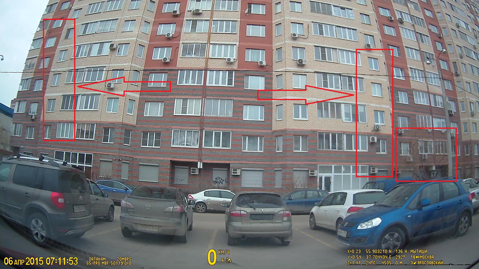

  15. Уж не вам это говорить.;)Посмотрите на кирпичную кладку справа, рисунок вобще невиден и кустик сливается.
    Имхо, оптика по центру настроена норм, а вот правая сторона мылит не подетски.

  17. Вердикт-то какой? Фокусировать справа, а по центру оставить как есть?
    Я вижу, что кустики сливаются слева и в центре, а не только справа. :)

  18. А какой тут может быть вердикт при таком раскладе. Рег новый, живёт в Москве. Вердикт имхо, путь ему в СЦ на Дмитровской.
  19. Не знаю. Я бы сначала сделал снимки без лобового и только потом уже выносил вердикт. С текущими снимками можно зря скататься на Дмитровкое.
  20. С этим однозначно согласен. Сначала снимки исключая лобовое и с 100% чистой линзой, а уж потом в сервис, если потребуется.
