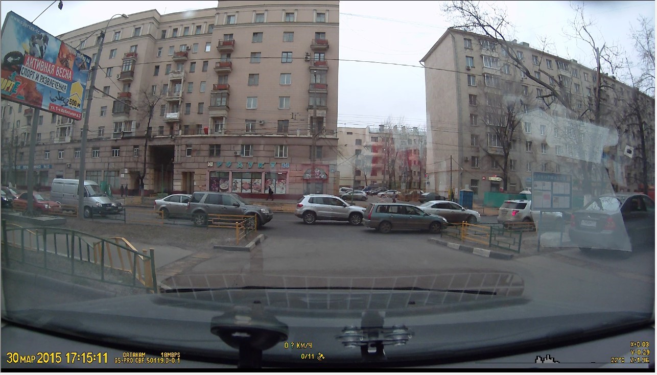

  9. Вот не могу понять - вроде и бленда стоит а все равно отражается в стекле все то что внутри машины. Может рег перевесить или что?
  10. Спасибо. Моя версия, что акк. закончил жизнь из-за п.2, не любят литиевые акк цикла полной разрядки/зарядки, у меня от такого режима быстро сдыхал акк на мобильном.
    --- Сообщения Объединены, 3 апр 2015 ---
    Это отражение в стекле, бленда его не убирает. Убрать можно поляризационным фильтром. Фильтр в бленде нужно крутить, пока отражение не исчезнет. На 100% не исчезает.

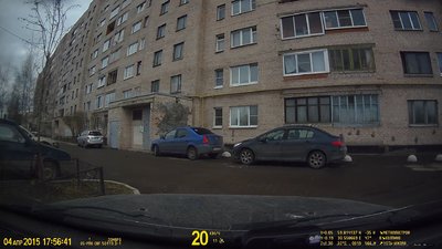

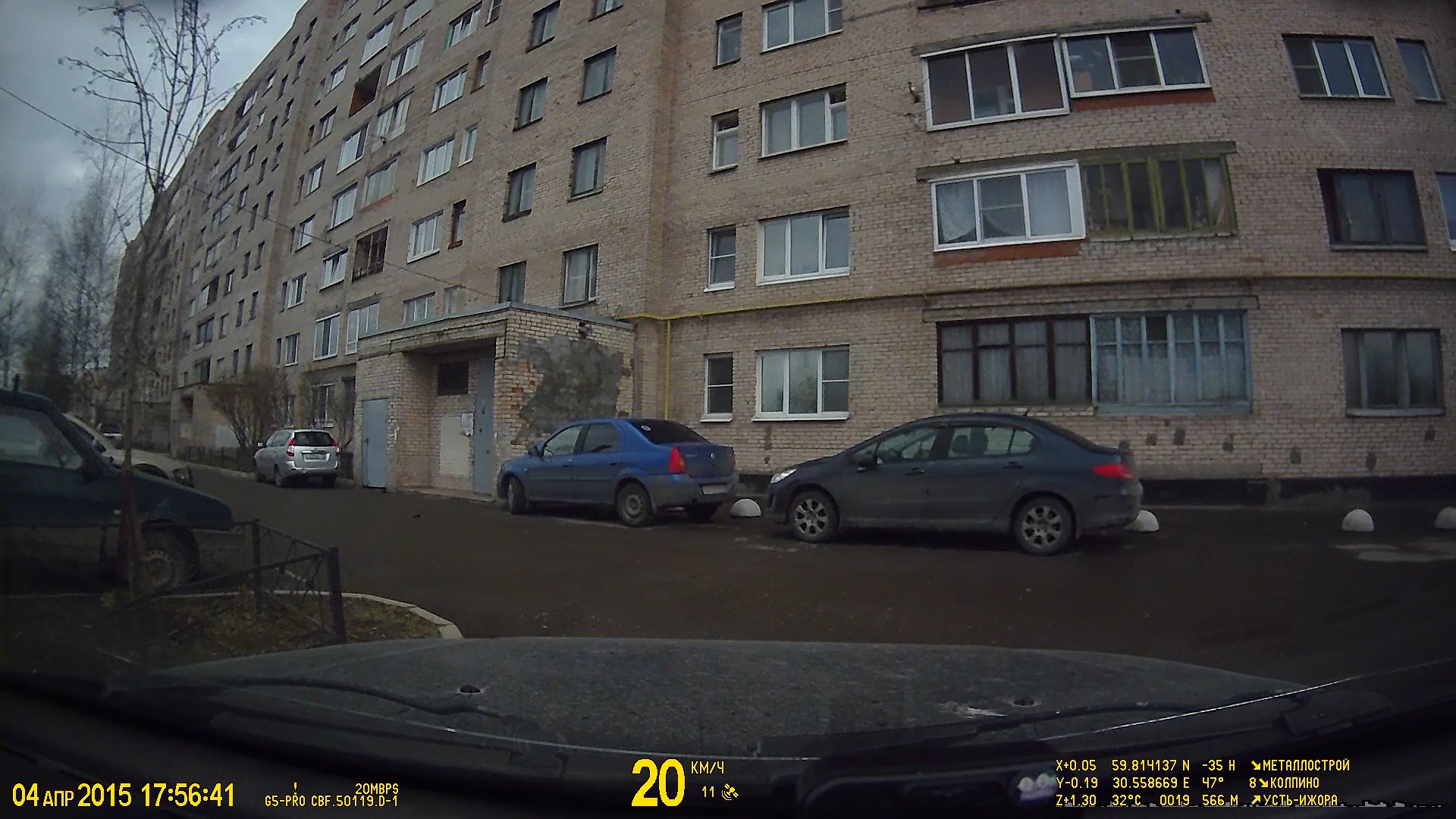

  12. Доброго всем времени суток.Вот и я долго читая данную тему решился купить
    G5-City-Pro BF. Поснимал вчера сколько успел,но что-то не очень мне понравилось качество.
    Вот пара примеров:
    https://yadi.sk/i/gykQ4QHQfjuoy
    https://yadi.sk/i/VqJNhb_YfjvGd
    Старый регик Каркам q2,по качеству несильно отличается.
    Поскажите ваше мнение,надо настраивать оптику или нет?
    Спасибо заранее.
  13. @Пашик
    Имхо, критичного ничего не вижу, протрите пж. стекло снаружи,повозможности изнутри, сделайте еще заезд, лучше что бы в кадре была длинная(по горизонту)кирпичная стена(дом,гаражи и т.д.) с расстояния +-12-15-20м несущественно.
    Т.е. вы подошли осознанно к выбору G5, так смысл тогда сравнивать:

  15. G5 может снимать заметно лучше, но не через грязное стекло. Исключите лобовое из оценки. Сделайте просто полноразмерные фотографии на улице. И еще, непротертая оптика может выдавать такой же эффект "мыла".
    Изображение можно чуть обработать процессором регистратора (сделать шарп), чтобы было почетче, но детализации это не добавит.

  16. Нужна длинная стена с кирпичной кладкой(это имелось ввиду про гаражи), по кладке хорошо видно если оптика плохо настроена.
    Полистайте тему назад стр.20-30.
  17. Из кирпичой кладки я ничего не смог определить, операторская работа с рук требует сверхплавных движений. С третьего ролика создалось ощущение, что ВР сфокусирован на 2 метра перед автомобилем. Я бы перефокусировал.
    Фотографии были бы удобнее для оценки как здесь https://yadi.sk/d/Y82h-Ms9cqXrj. Много разных объектов на разном расстоянии - есть что оценивать.
  18. Чуствую сложно в вашем городе сделать такое видео, как пример вот нормальный дом , так встаньте к нему перпендикулярно и по кирпичной кладке можно будет смотреть.А стекло так и не протерли.
  19. Вот и мне кажется ,что идеально резкий только капот.
    gse Завтра переделаю.
    #5219 Пашик, 4 апр 2015
  20. Пашик, мне кажется, что объектив сфокусирован на ближнюю зону. Плохо сфокусирован на дальние объекты. Объектив надо немного выкрутить наружу.
