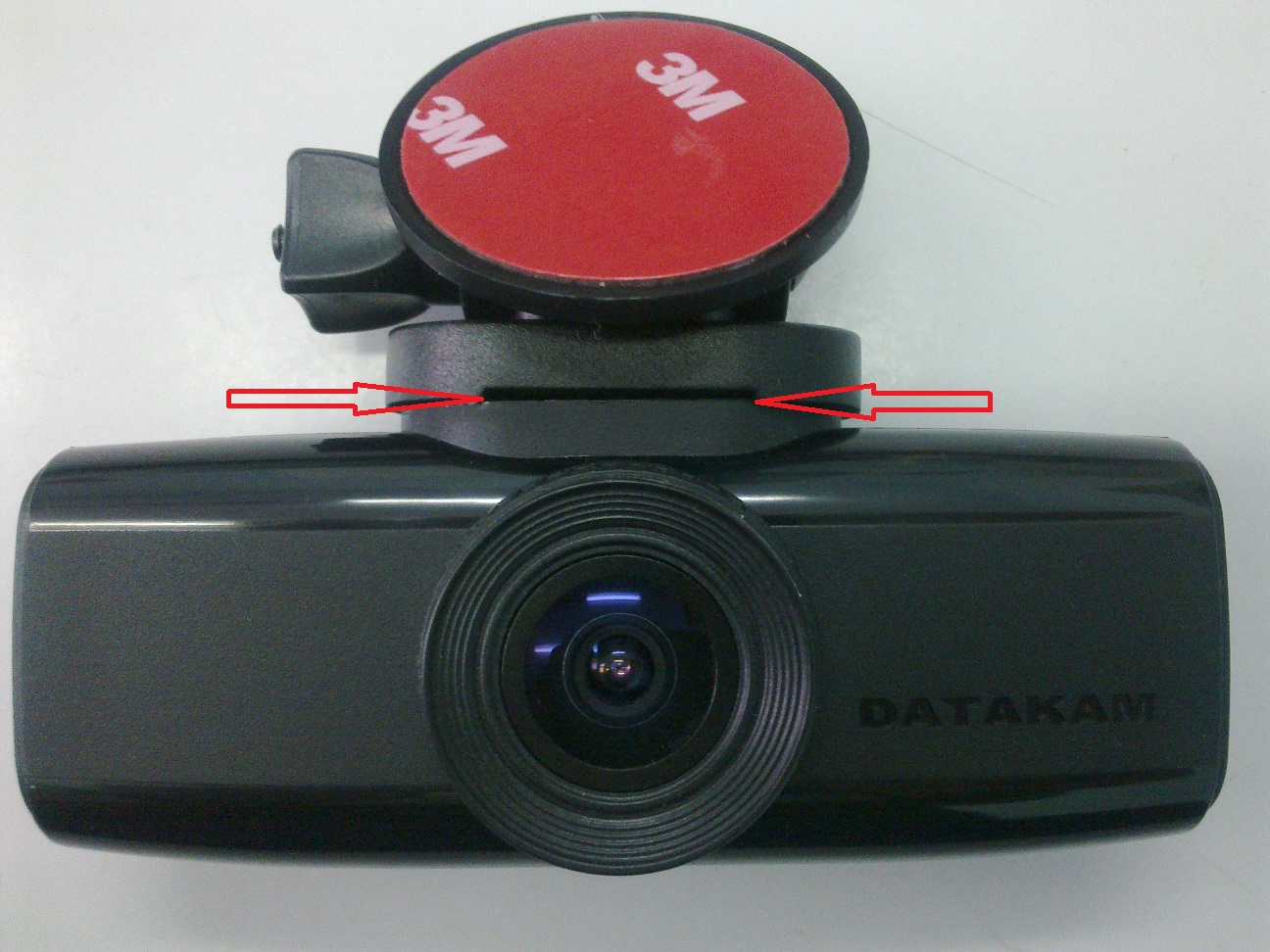

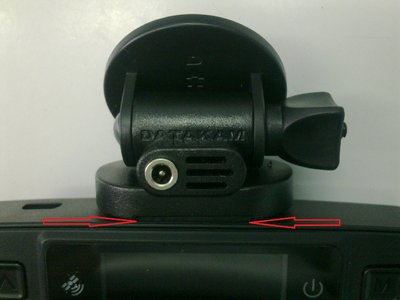

  11. Счас потыкал ВР который на руках,так вот при вставке в холдер одним движением все норм,если смотреть на дисплей ВР встает нормально,а с другой стороны получается щель,ИМХО возможно влияние как воздуха,так и неплотного прилегания,можно допустить,что у других так же получается,обратную сторону то невидно.
    Из десяти попыток тока два раза встал как надо.
    Про наводку,как только включил ВР помехи были но не по всем станциям,через минуту все стабилизировалось,наводка осталась на одной станции,все дело в хреновом заряднике.

    @gse, не стал писать про это, потому, что крепёж, по сравнению с другими, просто сказка, но не без изъянов.Всё же, просто так хвалёный магнит не притянет на место регистратор,нужно надавить рукой, поймать направляющую. Если этого не сделать, регистратор не упадёт, но будет сидеть не плотно, только на одном магните, а внутри разъёма должен ещё фиксатор в прорезь на штекере защёлкнутся.

  15. Я как то выше предлагал от уплотнительной резинки избавляться, т.к. до щелчка у меня дело не доходит, но это не повод в суждении про плохой контакт ак как же вариант поворот на 90 градусов к окну, попробовать рег повесить креплением в бок к стеклу

  16. Контакт есть,но т.к. ВР не защелкнут в соединении все может быть.

  18. ВР не защелкнут в соединении и фонящие З/У пока тока такое предполагаю.
  19. Я кстати, когда этот экземпляр себе выбирал ( я уже говорил, что это второй регистратор), так я штук 6-7 перепробовал, и только в моём (в смысле я его поэтому и выбрал) мне понравилось крепление, посадка чёткая, пятно контакта стабильное и прилегание по всей площади.
