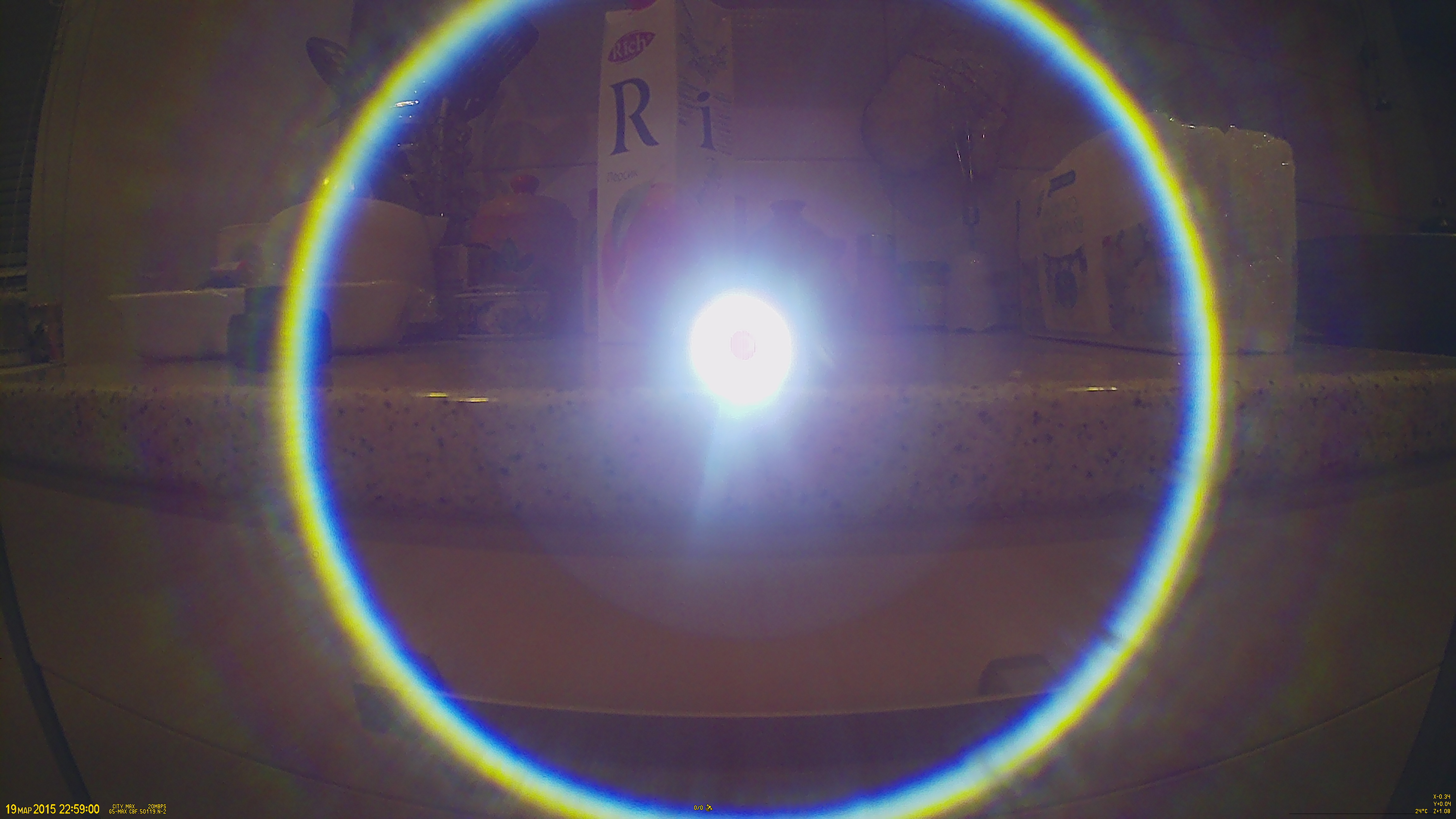

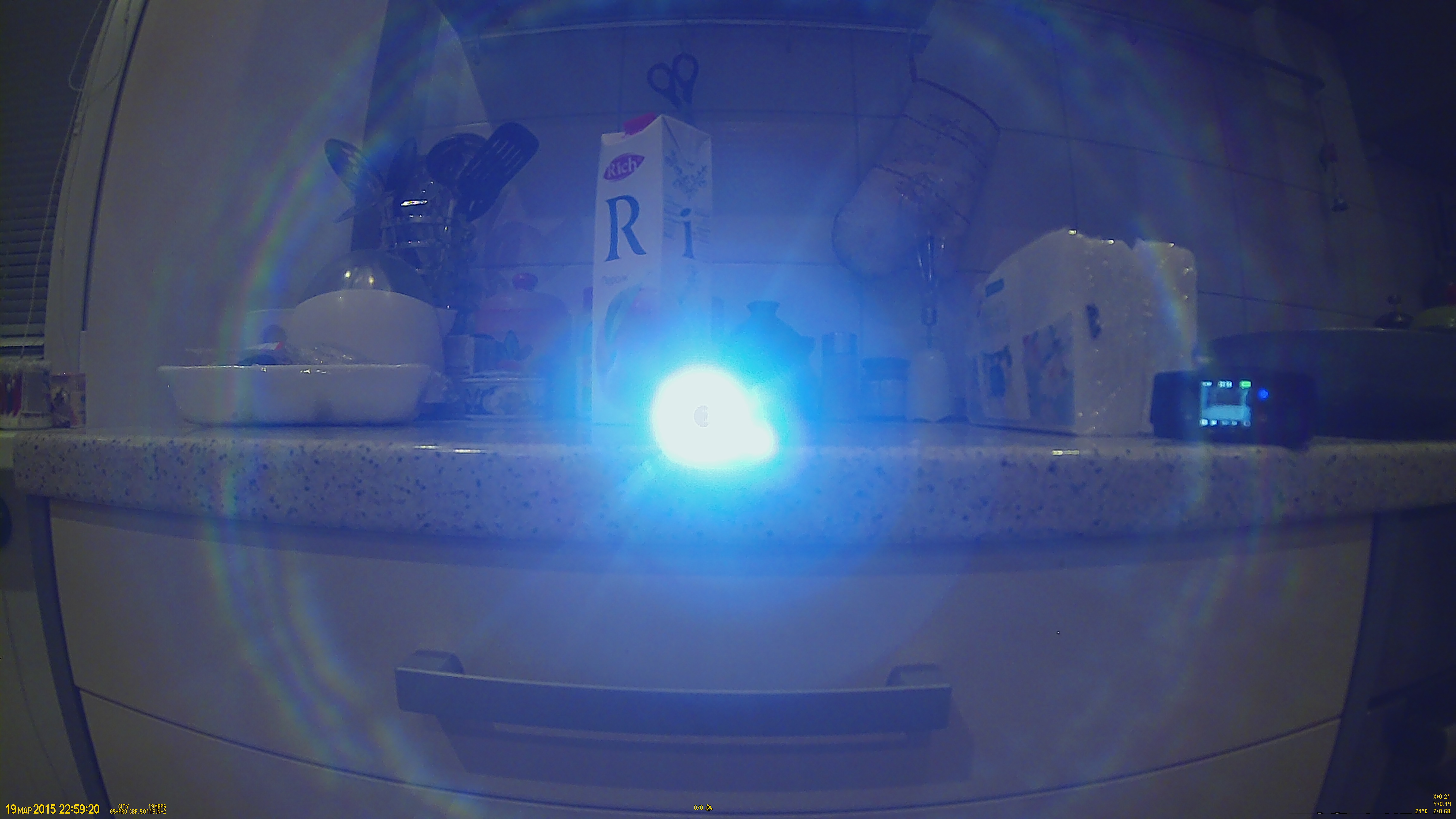

  17. Это паразитное отражение внутри объектива, такого быть не должно. При съемке против света не избежать каких-то "зайчиков" на изображении, но концентрическая окружность на изображении - это слишком откровенно. Впечатление, что это проблема оптики в последних партиях G5. У меня CITY, купленый полгода назад такого не дает. Через руки проходил G5 из поcледних и была возможность сравнить. Здесь https://yadi.sk/d/wVBVrAZ6fNcfK можно посмотреть параллельную съемку днем и просто съемку ночью (ночью та же проблема). Любой контровый свет на свежевыпущеном G5 дает концентрическую окружность на изображении. Съемка велась без бленды.
    @Kat86.
    Эти объективы на CITY легко различить при покупке, если в объектив посветить любым фонариком, даже без SD карты окружность сразу будет видно на экране, можно ничего не фотографировать. Здесь два разных объектива G5 CITY смотрят на фонарик. Есть смысл при покупке посмотреть и на REAL, может там этой проблемы нет.
    • Полезно! Полезно! x 6
    #5156 sotrack, 19 мар 2015
  18. @sotrack
    Имхо, оптика TV такого не выдавала, значит переход на другую оптику добавил проблемку.
    --- Сообщения Объединены, 19 мар 2015 ---
    ВР который на видео справа и контрсвет отрабатывает получше.
