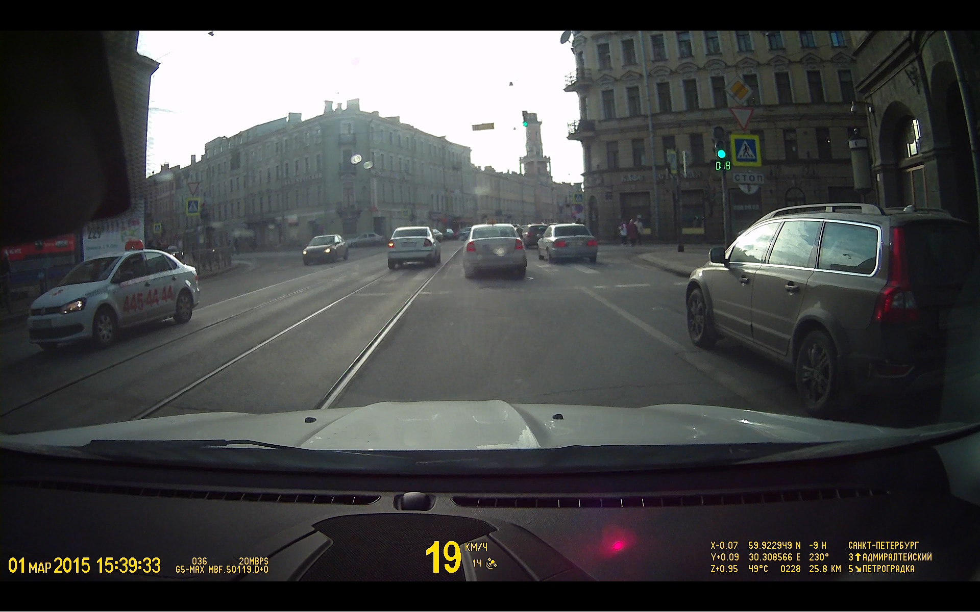

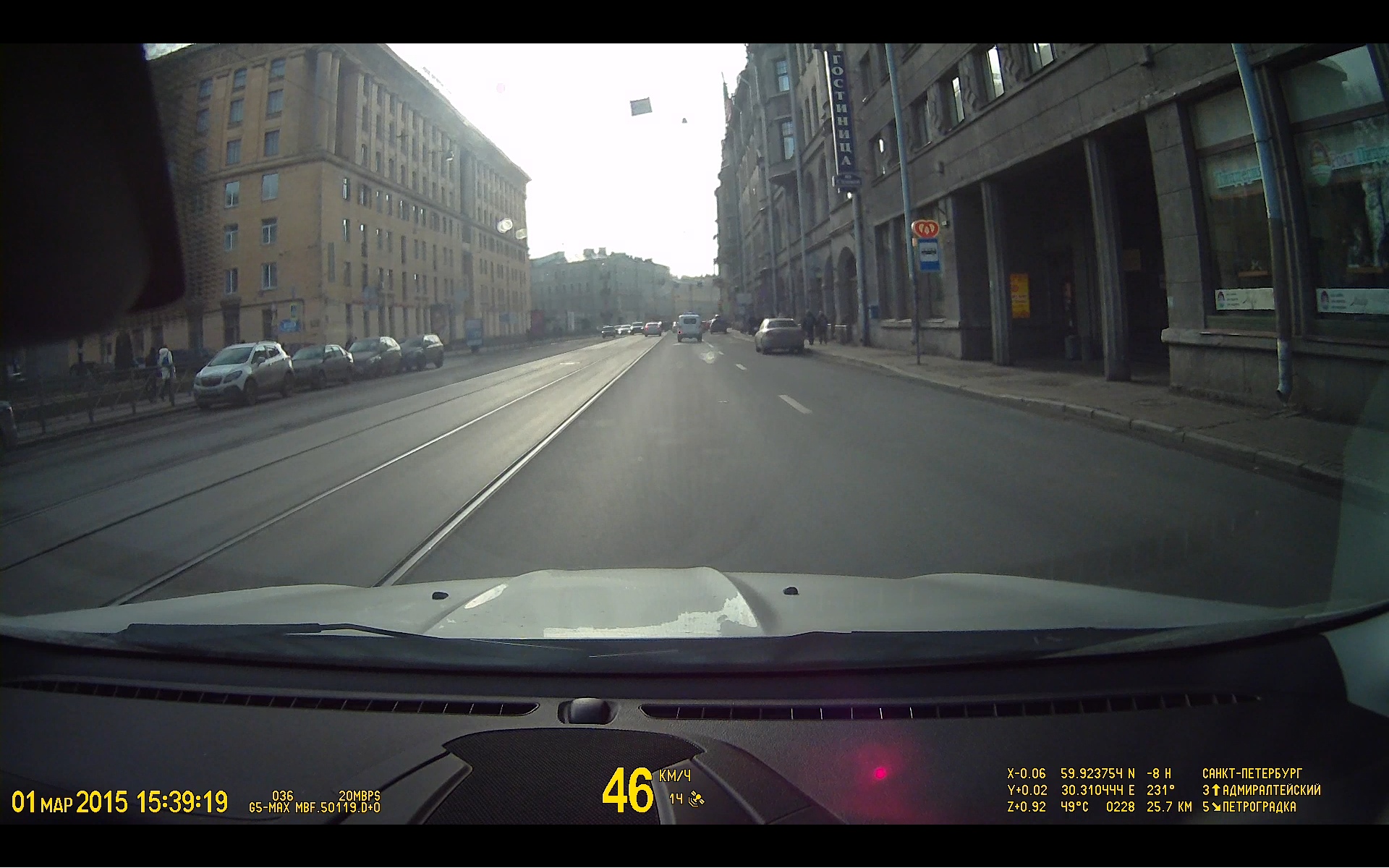

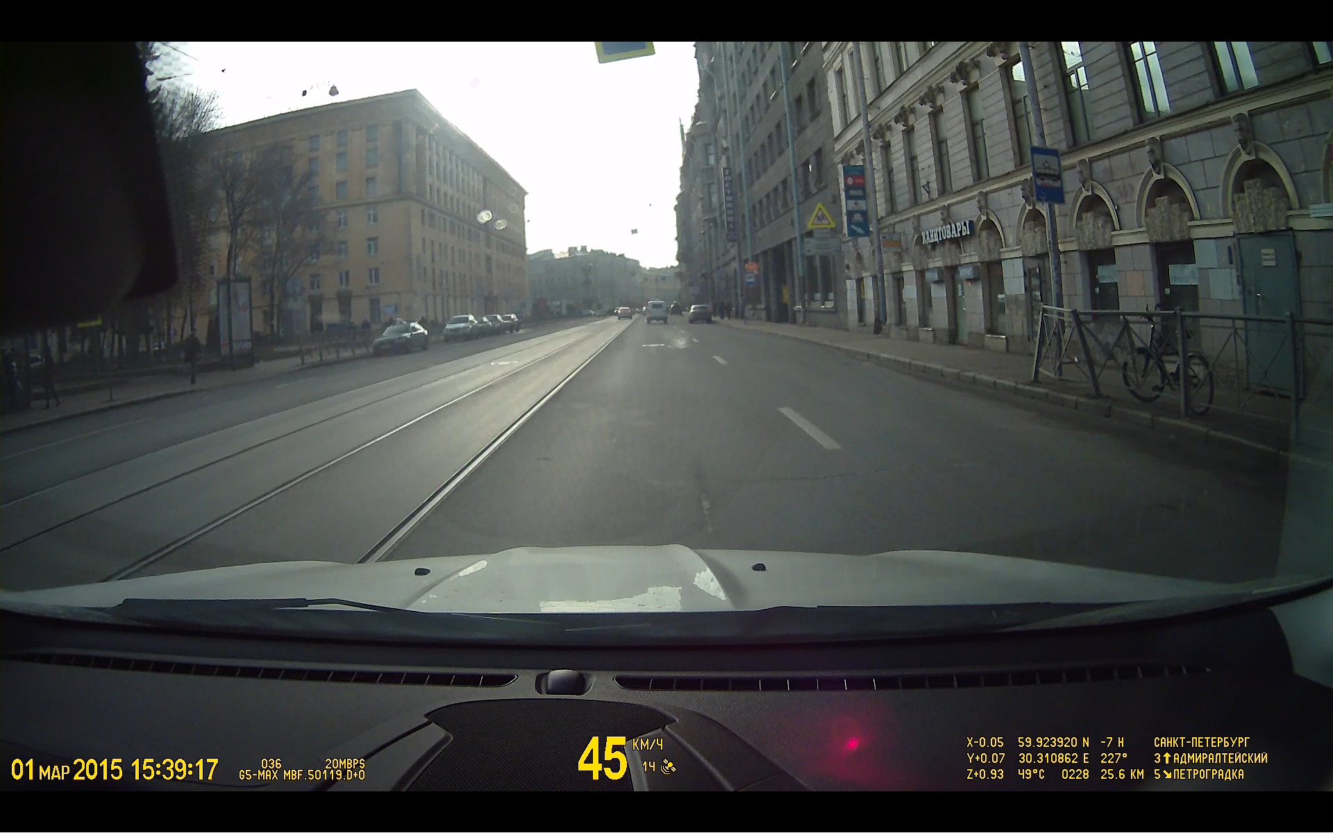

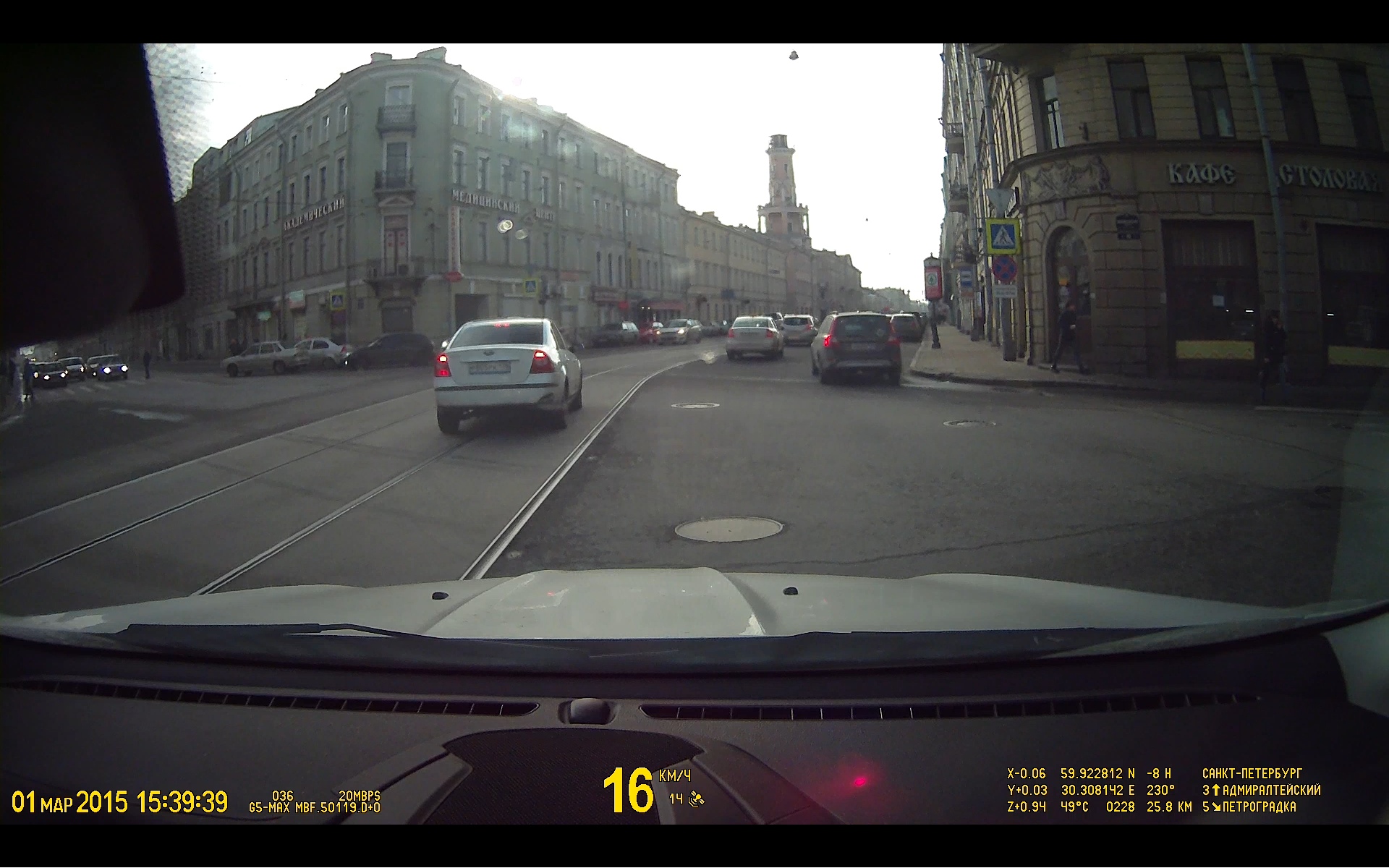

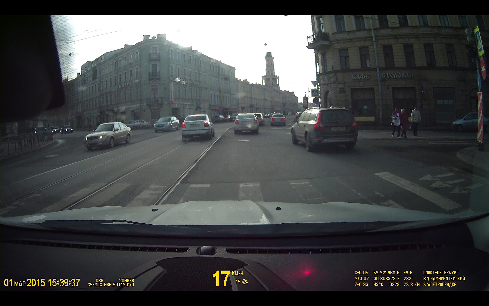

  3. ТП ответила ночью по поводу качества:
    "Никаких шумов на видео не видно, всё нормально (не считая фокусировки)."
    Я им задавал вопрос должно ли быть такое качество при 15 мб. Так ли это? Или я придираюсь. Просто у меня до этого был(сгорел) blackvue DR400HD. Так он снимал по умолчанию ниже 10мб а качество было на много лучше. Ну не вижу в фрагменте четкости FullHD.
    Или так себя проявляет не правильная фокусировка?
  4. При обращении в тп и сравнении G5 с имеющимся Blackvue DR400HD, был записан в «проплаченные агенты влияния». Та что Вы аккуратнее :)
  5. Нет. В общении не было сравнений
  6. А где ночной ролик ?
    Четкости конечно нет из-за фокусировки.
  7. Фокусировка как раз и отвечет за четкость картинки. Надо иметь ввиду, у DR400HD угол захвата 98 градусов по горизонтали (120 по диагонали. Поправте, если я не на ту модель смотрю http://market.yandex.ru/product/8477011/spec?hid=6269371&track=tabs), у G5 Real 110 градусов по горизонтали. DR400HD имеет более длиннофокусный объектив, отсюда и детализация картинки ("эффект" бинокля). За более широкий угол обзора оптики приходится расплачиваться детализацией. "Перекрутите" оптику с DR400 на G5 и детализация восстановится.
  8. О детализации вроде речи пока нет.;)
    Оптика на G5 стоит отличнейшая и в купе с OV2710 дает супер картинку днем, хорошую ночью, вопрос ее юстировки.
    Эта же оптика(с согласия или сотрудничества TV )используется на видеорегах TV, заметьте ни одной жалобы на неправильность ее настройки, детализации картинки на ВР просто нет.
  9. Ну может мне так кажется из-за фокуса. Посмотрим после юстировки. Главное чтобы нормально сделали. А то гонять туда сюда в Москву не камильфо)
  10. Может я придираюсь, что скажите о качестве видео? Меня полностью не устраивает.
    Спасибо!

  11. Вы не придираетесь. Откровенно расфокусирован. Впечатление, что ВР сфокусирован на торпедо машины. У меня изображение, даже через потертое временем лобовое лучше. Если будете обращаться в тех. поддержку, сделайте просто фотографии и не через лобовое, чтобы избежать лишних искажений. Не забудьте протереть оптику микрофиброй.
  12. Порой впечатление складывается, что некоторые сами сидят и объектив раскручивают, чтобы поплакаться потом тут.

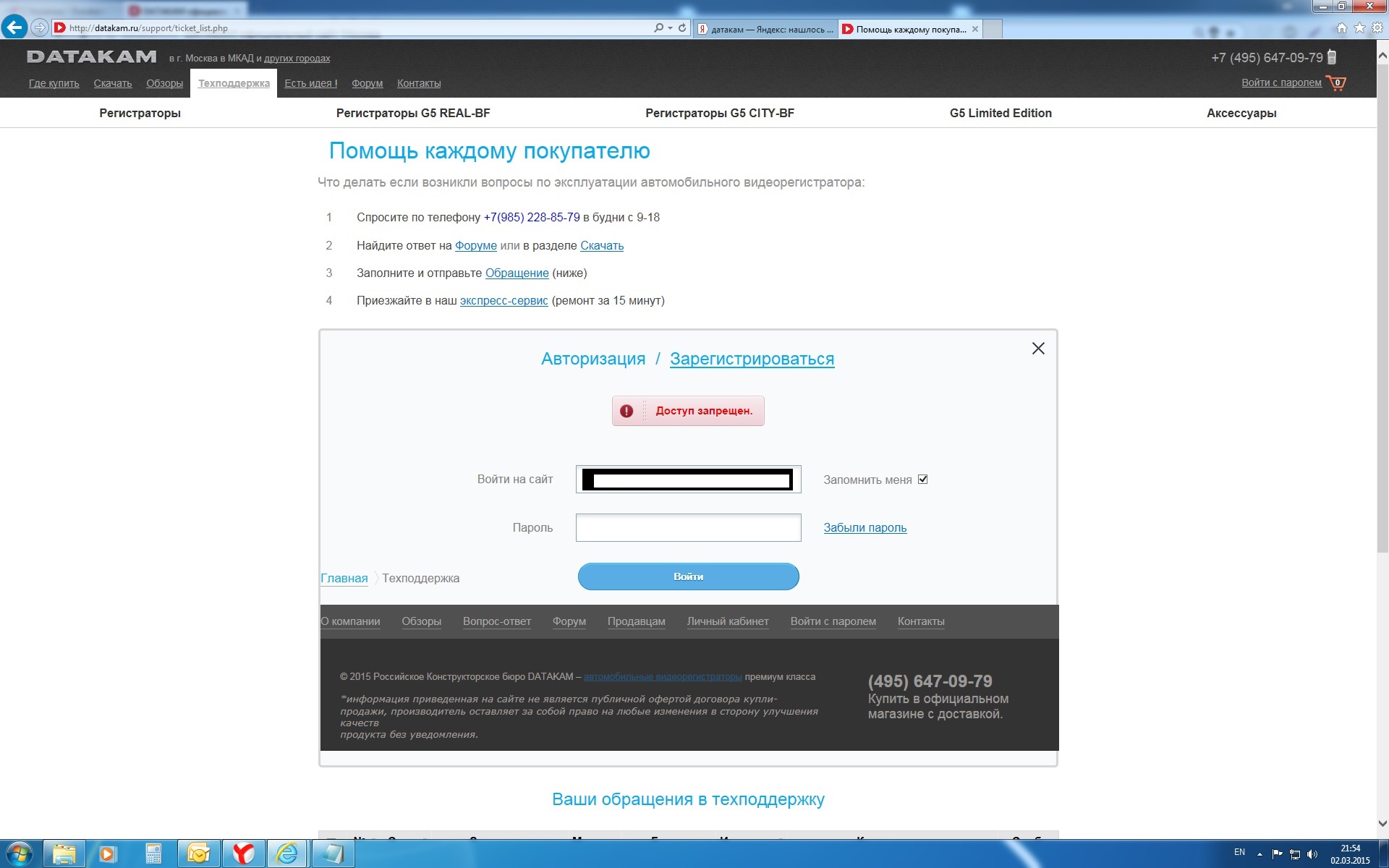

  19. Ерунда творится. При попытке написать в техподержку, выкидывает из личного кабинета и появляется это.
    В чём может быть проблема. Раньше заходил. Теперь даже прочитать ответ ТП не могу.

  20. Добавьте в настройках браузера страницу форума в список совместимости. Тоже самое было
