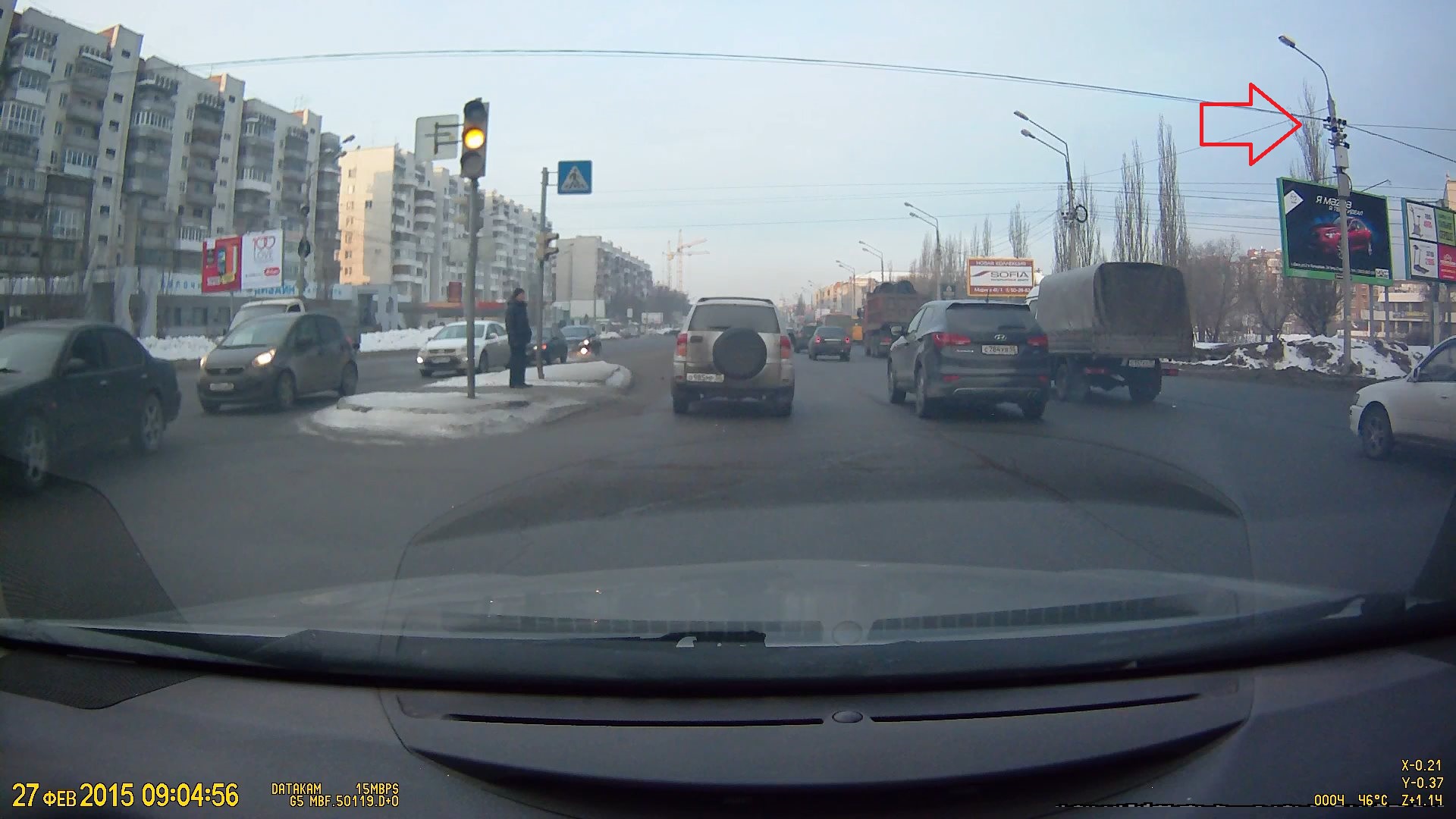

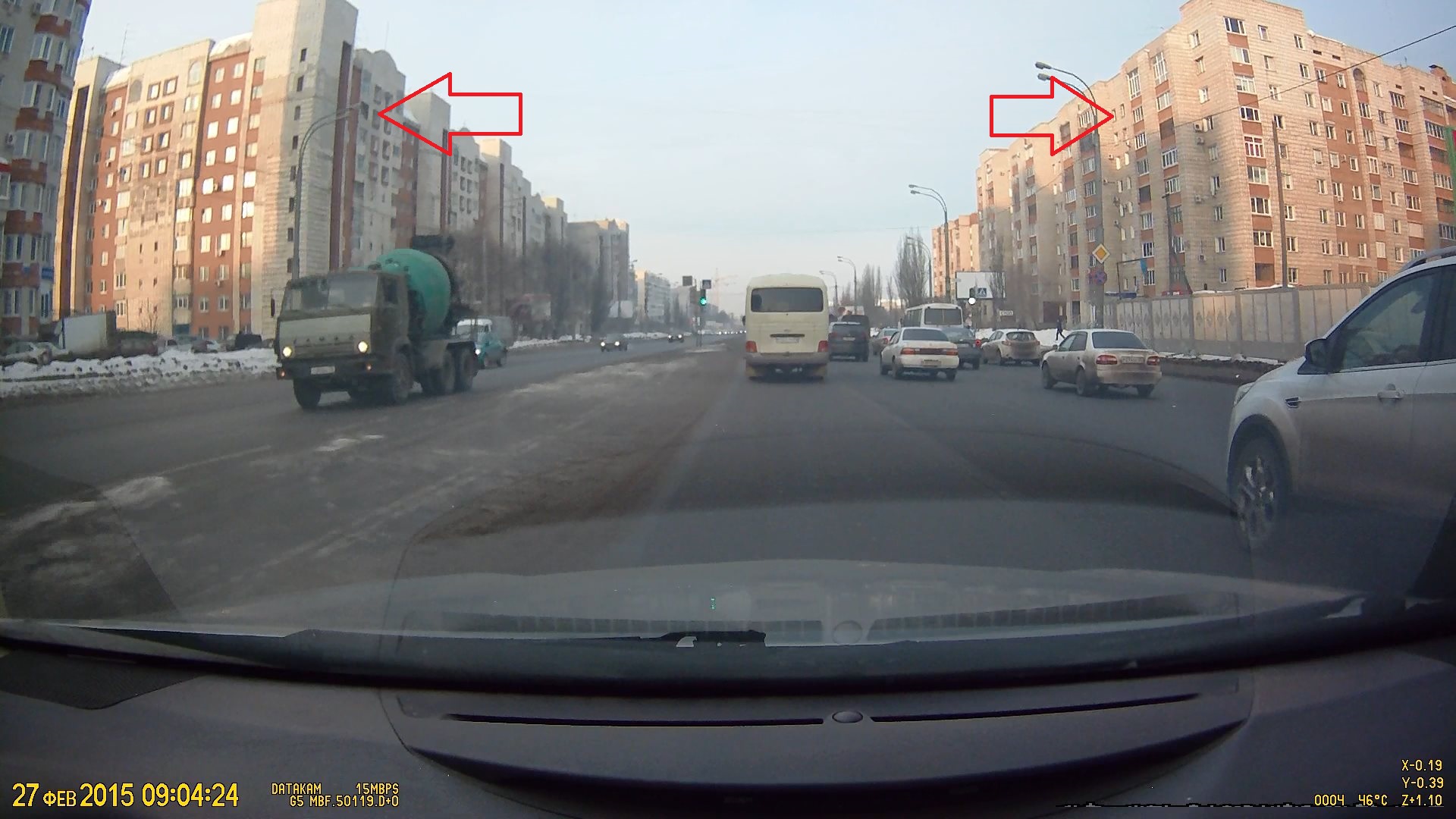

  11. Здравствуйте! Приобрел вчера ВР Datakam G5 Real BF, купил две карточки Transcend Premium 300x microSDHC 32GB. Установил все по умолчанию (хотя пробовал и битрейт 15 и 20). Вечером куча квадратов на видео(о распознавании номеров дальше 3х метров, можно забыть) . днем вот видео снял. Может Посмотреть и помочь? Это брак, или так должно быть. Дело в точм, что по рекламным роликам в ночное время там вообще все сказочно и не сравнимо с моими записями. Прошу помощи!
    https://www.dropbox.com/s/blygzqqowlxxc3d/Fragment of G5B_0002-8 (9-04-17 - 9-05-33).MP4?dl=0
  12. Дневное видео в норме, как мне кажется. Я никаких косяков не заметил.
  13. Так быть недолжно.
    Помочь:
    1)Сдать на обмен
    2)Отослать в СЦ для юстировки
    3)Юстировать самому, с вытекающими последствиями.
    Вечернее вы не выложили.
    По дневному видео, оптика недоюстирована и с левой стороны замыл идет, обратите внимание на тополя с обоих сторон дороги и высотки(кирпичная кладка),центр тоже подтянуть можно.
    Извините за Офф. Что за система с права на столбе, контроль проезда перекрестка?

  14. Да, юстировка требуется...
  15. Система на столбе, это камеры. На соблюдение ПДД на перекрёстках с автоматическим штрафованием)
  16. Не ну скрин, ладно. Юстировка. Но видео-это ж тихий ужас, при битрейте 15.
