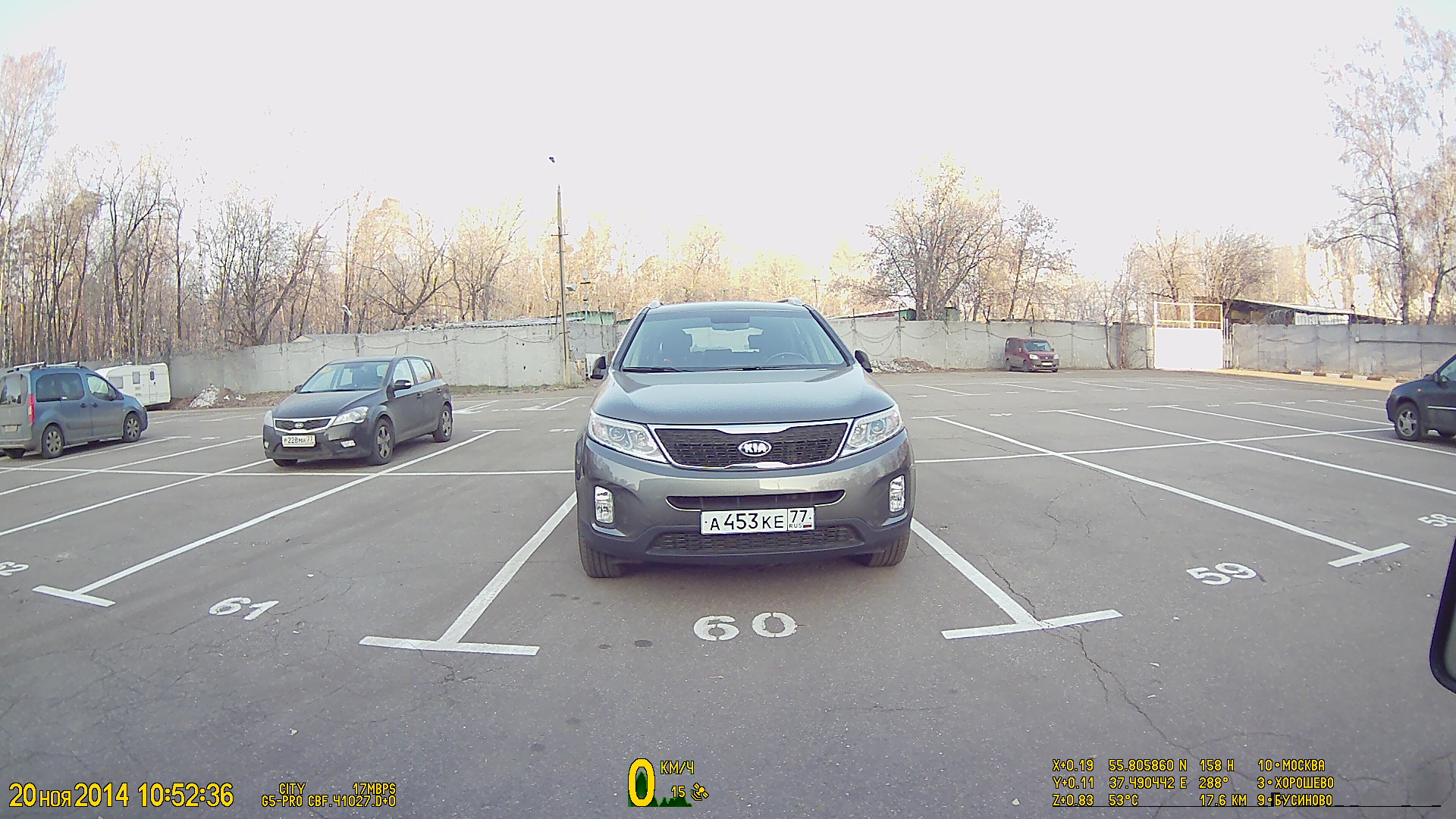

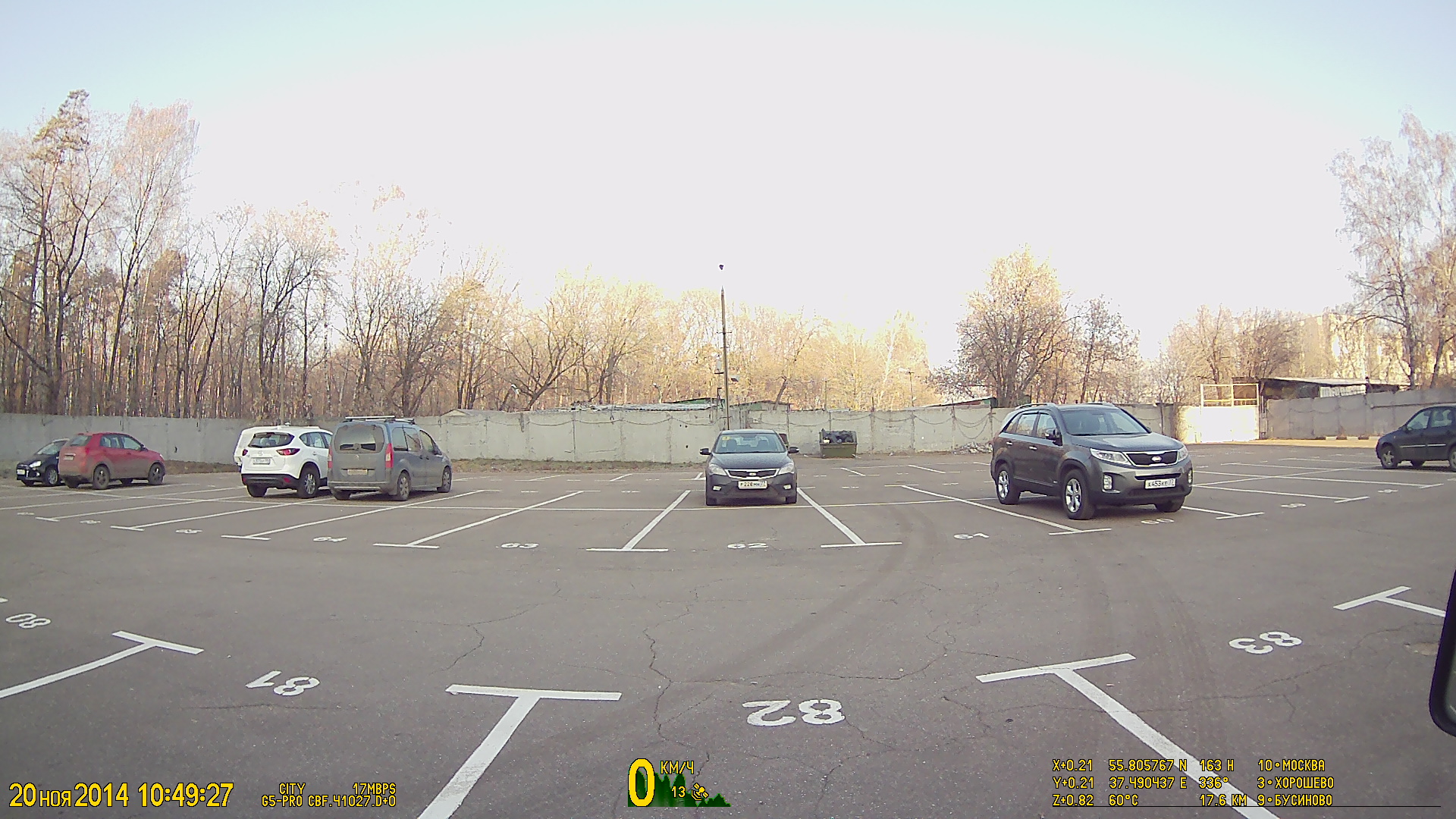

  3. А по скринам с деревьями? Приблизительно одно и тоже место и одинаковая освещенность.
    Близким я имел ввиду совсем маленькое расстояние-сантиметров 30. Сейчас поищу старые записи,где виден РД и сравним с сегодняшними.
    А пока-тестировал в датакаме, как раз потихоньку подходил к автомобилям.
    https://yadi.sk/i/88Pn4jqOeZakZ

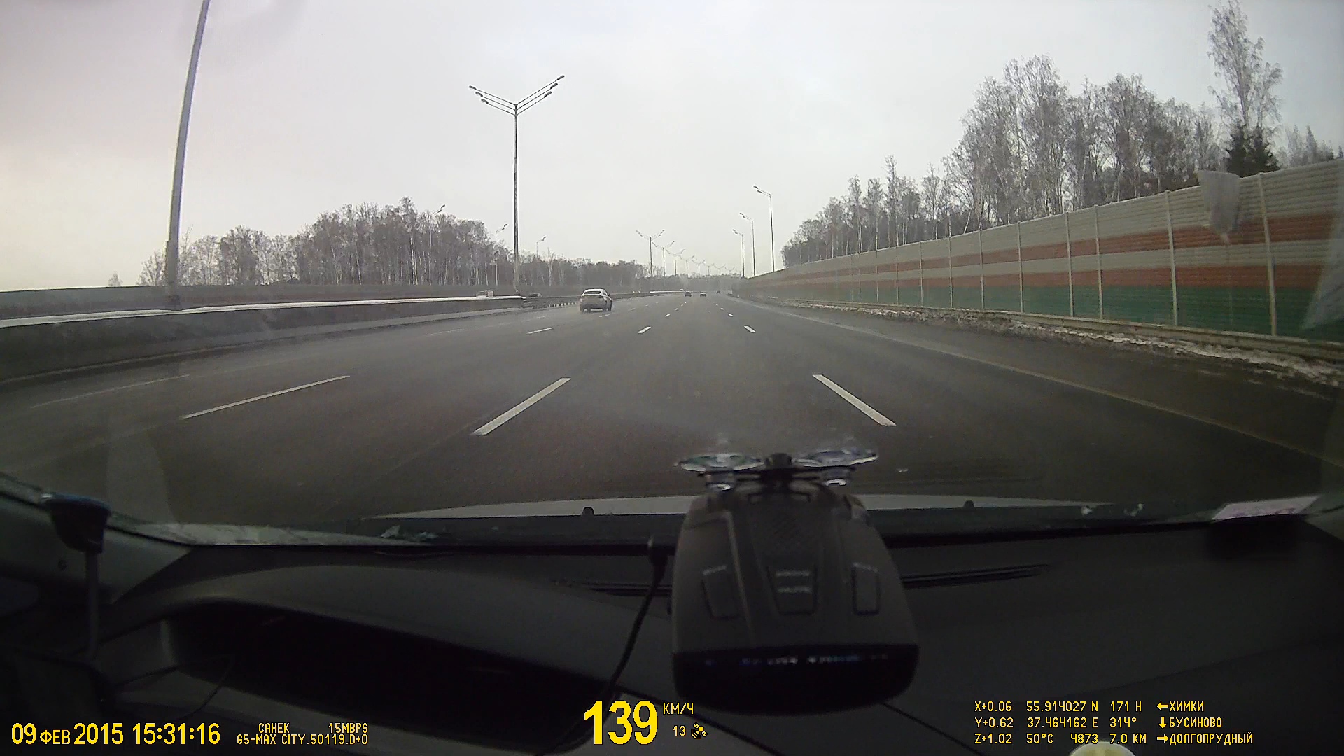

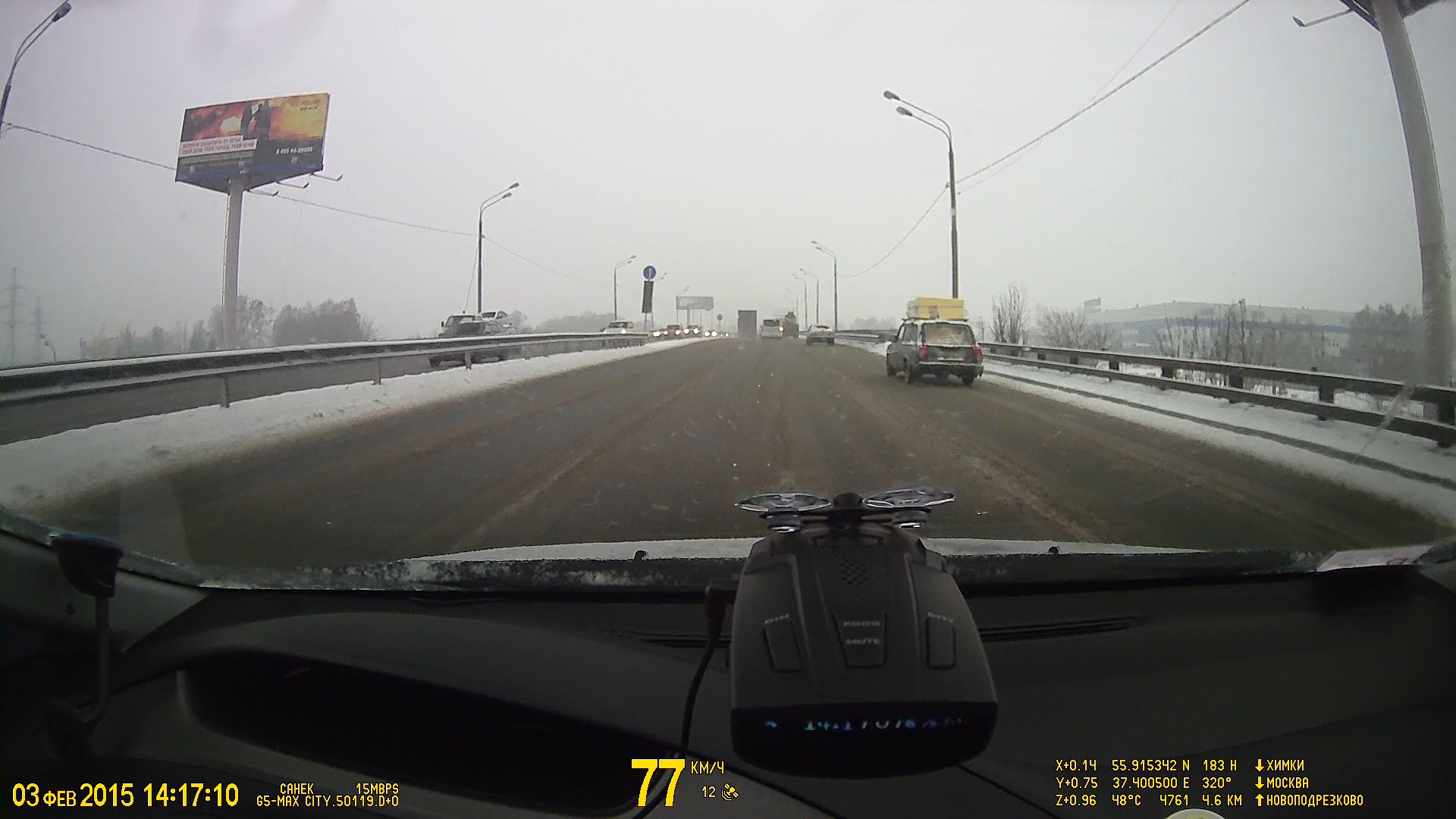

    --- Сообщения Объединены, 9 фев 2015 ---
    Смотри на РД
    До
    После
    #4962 CAHEK, 9 фев 2015
  4. @CAHEK
    В статике или просто видео может есть, а то так непонятно уж больно быстро регом водите.
    По поводу до и после с РД, настройка фокуса в обоих случаях неточная,х/з не знаю как более точно пояснить(это фатографы скажут) надо добиваться, чтобы и углы и центр были резко,тогда разницы видно не будет.
  5. https://yadi.sk/i/m4fb2b3deZjnZ
    Не густо,так как в основном ехал по платной(пока еще бесплатной) Ленинградке-там совсем пусто. А как съехал-омывайка закончилась.
    Завтра попытаюсь снять поинтереснее- +близко деревья+ по тому же маршруту до юстировки.
    После юстировки ее вообще нет,до было получше, а вот машины,знаки деревья, мне кажется стали четче после юстировки.
    В общем,будет день,будет видео,будет пища)).

  6. @CAHEK
    По видео все норм.
  7. Ну вот и мне так кажется,что норм. Смутил РД в кадре-замыленный ))
  8. Фокусирую с разрешением Full HD, фокус лучше чуствуется. Просто попробуйте крутить объектив с цифровым увеличением и без. Теоретически лучше остановиться выкручивая объектив (чем вкручивая), меньше шансов промазать с фокусом. Пейзаж должен содержать как можно больше контрастных деталей. Запись д.б. отключена во время фокусировки, тогда картинка на TV будет без артефактов сжатия. Достаточно хорошим критерием оценки фокусировки будут верхушки деревьев без листьев. У CITY различимость номеров будет до ~10 м, у REAL - до ~15 м. Вопроса про детализацию не понял, сжатие видеопотока имеется ввиду?
    Фокусировка идеальная, я бы залил резьбу краской и больше не трогал. Фокусировку легче оценивать по фотографиям, чем по видео. Сфотографировал, подошел ближе - сфотографировал, подошел еще ближе......
    Это нормально, так и должно быть, это первый признак, что фокус наведен в нужное место.
