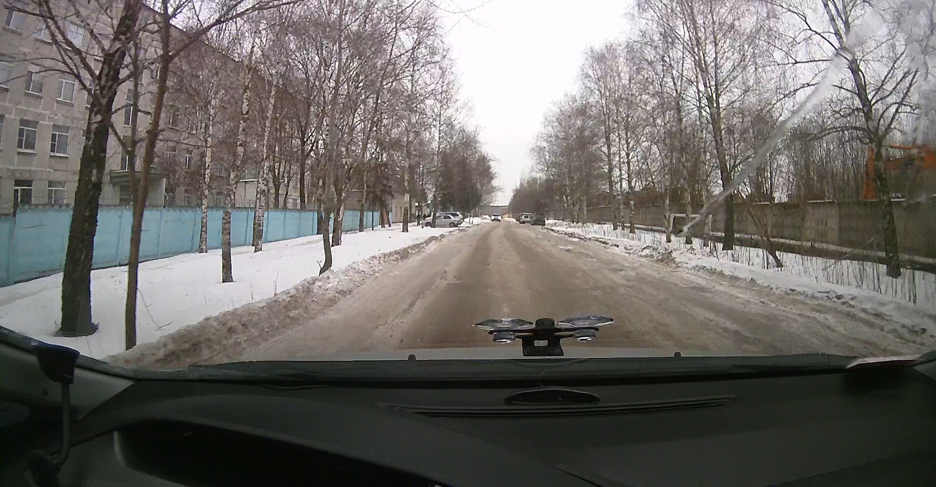

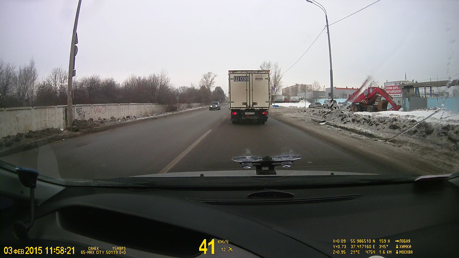

    поменяли мне шлейф. Заодно попросил проверить юстировку-сказали не очень. Сделали. Итог, номера стали лучше читаемы, да и резкость вроде у картинки появилась,но это вне авто. А РД, висящий не очень далеко от ВР, очень размыто получается.
    До юстировки

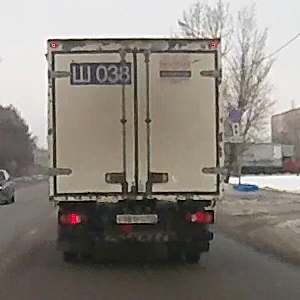

    Часть скрина разрешение 300 на 300
    сам номер-разрешение 41 на 9

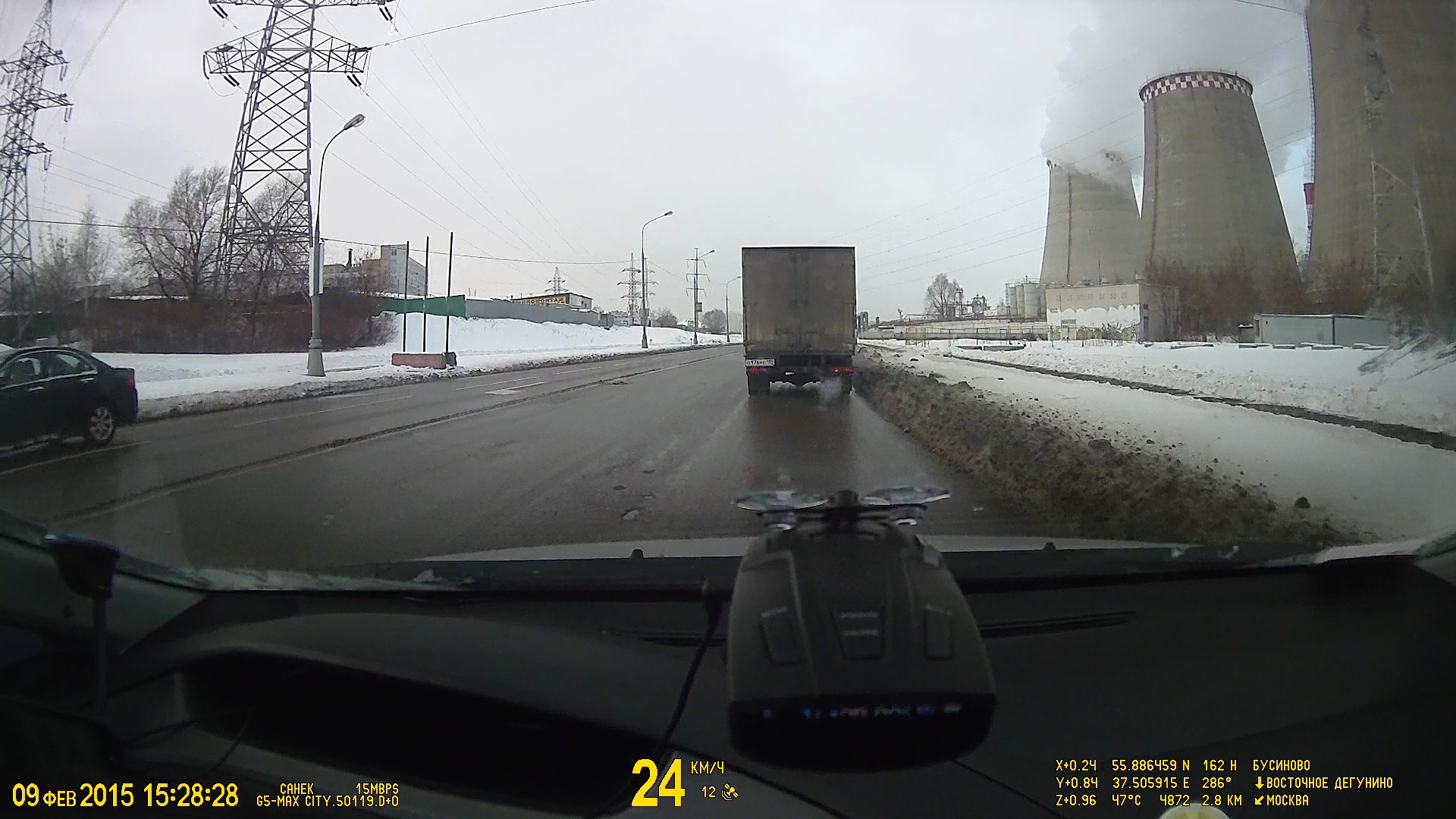

    После юстировки

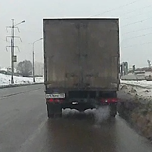

    Часть скриншота разрешение 300 на 300
    сам номер-разрешение 38 на 8
    То есть получается, авто(номер) дальше, а видно лучше. Я понимаю,что условия разные.
    Вопрос к более знающим в оптике и юстировке, это нормально,что теперь весь ближний фон у меня размыт?? Или мне тупо сделали максимальным фокусное расстояние?
    Если надо-могу подзалить ролики на Я-диск-чтобы сравнить до и после.

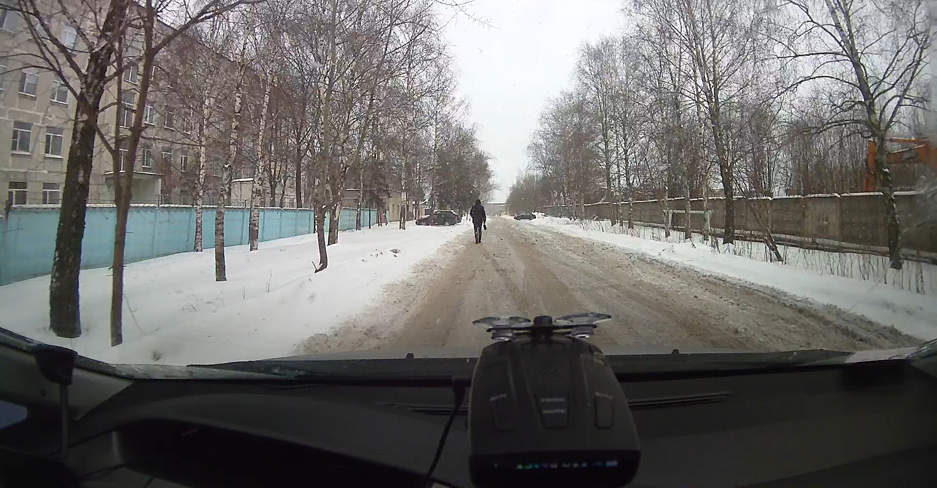

    Приблизительно одно и то же место-деревья вроде получше после юстировки.
    Время около 12.00 дня-ДО.
    Время около 15.50-ПОСЛЕ
