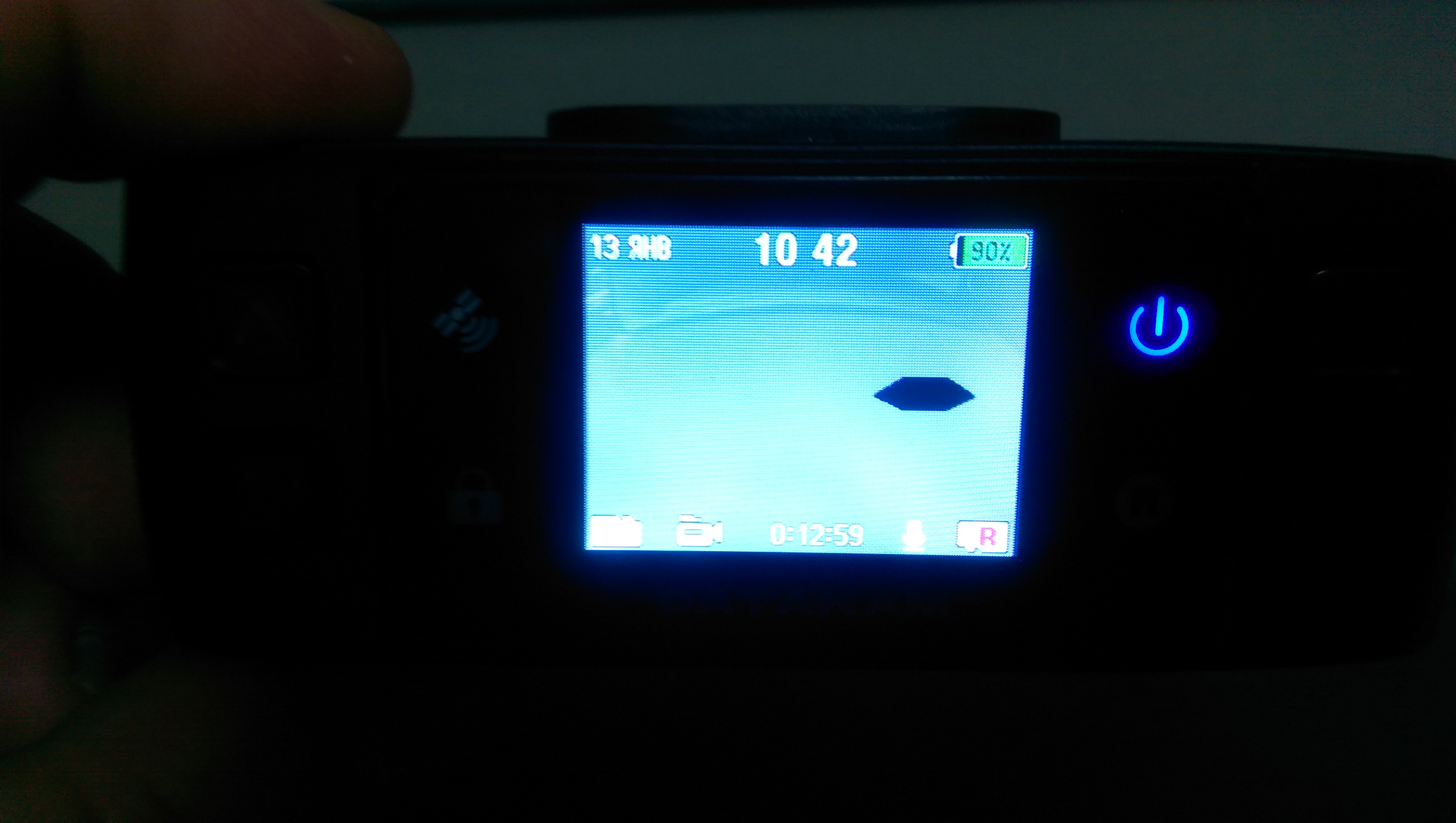

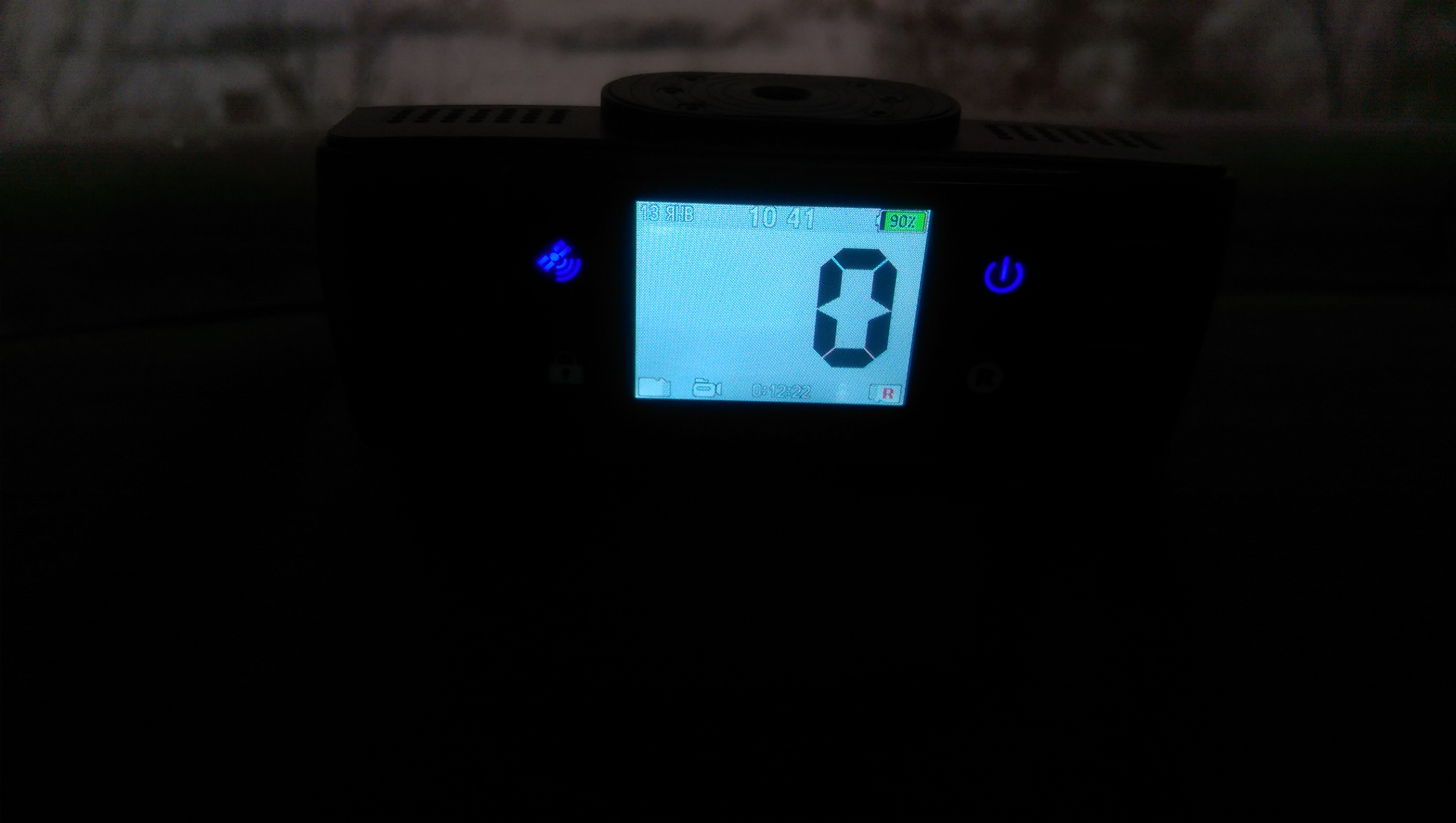

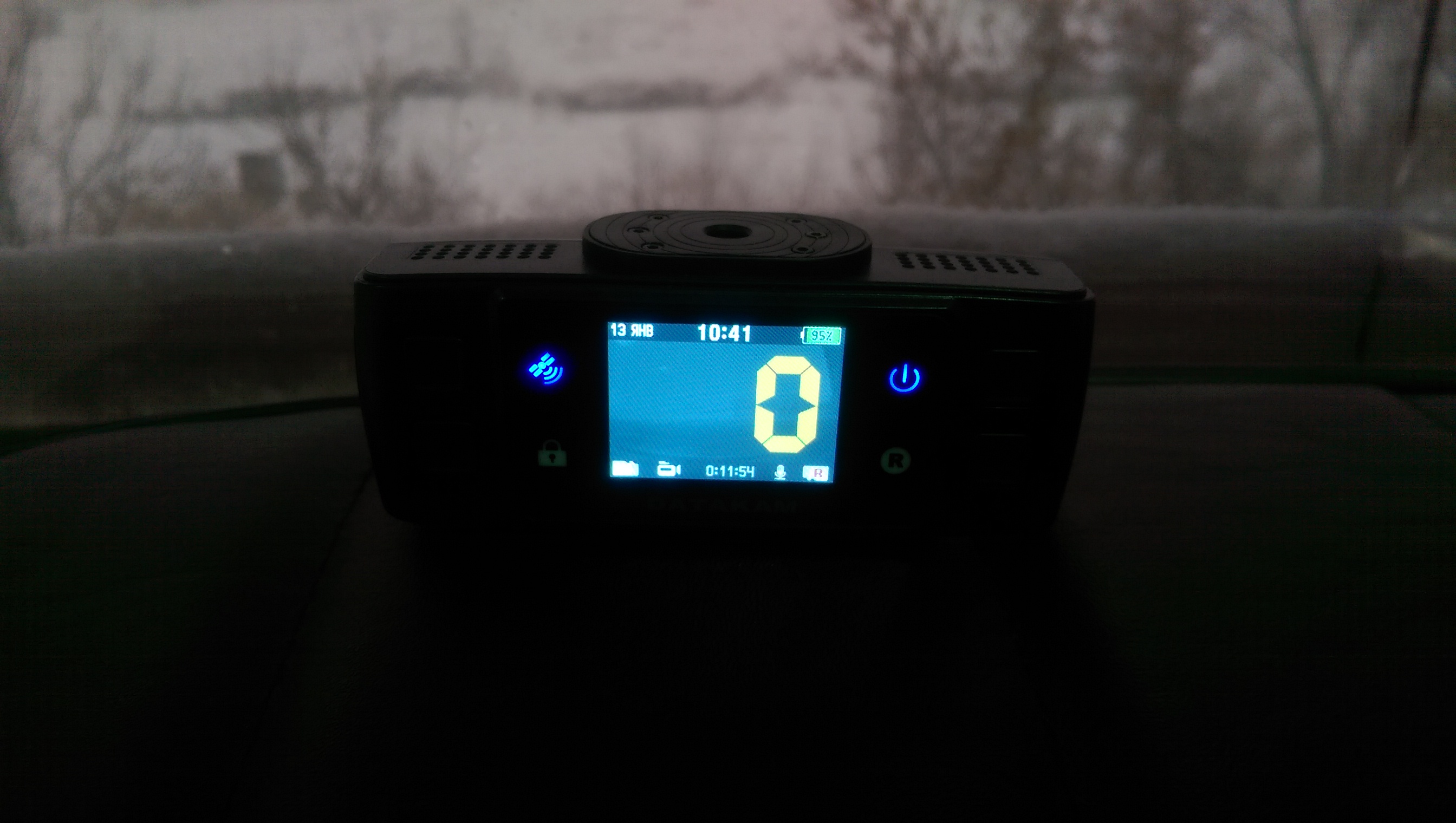

    Вид обычный Вид инвертированный И без спутников
    Ему просто спутники нужны, чтоб показывать начал. В квартире без них ничего не выходит.:)
  14. Всем спасибо, прошил по новой и стало все показывать.
