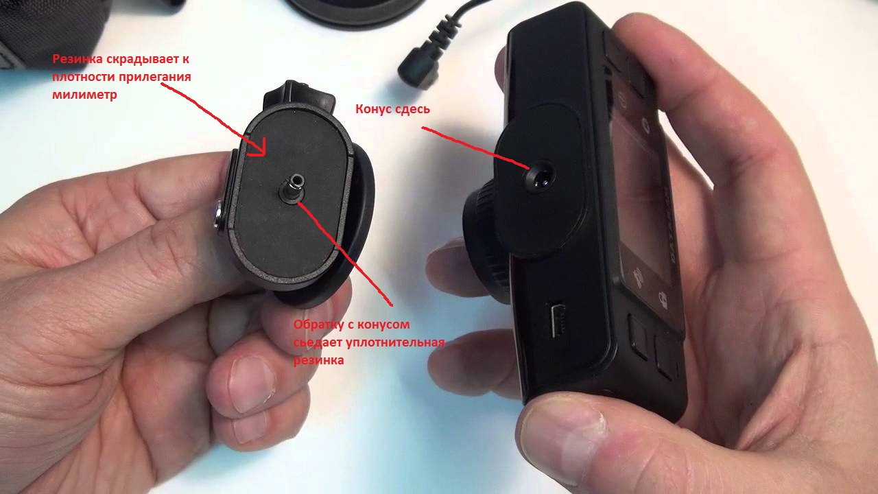

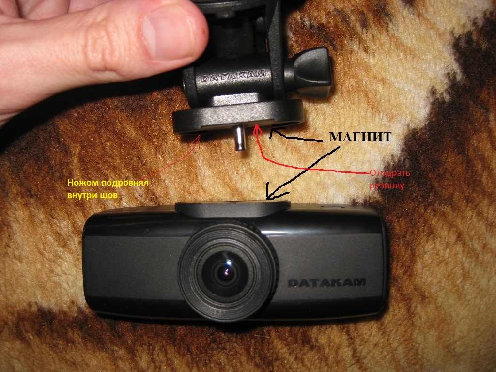

  8. Я немного овальчик кант в креплении ножиком подрезал(скруглил этот "шов"), для лучшей центровки и вставки при синхронизации рега и крепления.
    Мне вот интересно если избавиться от этой резиновой прокладки которая явно бесполезная, можно полмилиметра отыграть к плотности прилигания рега в креплении и заменить например нечто похожим как с ДЕМОКРЕПЛЕНИЯ ИЗ прозрачной коробочки, было бы еще надежнее
      368,6 КБ
      1.255
      129,9 КБ
      1.201
  9. Да сидит то он плотно, только проблема не в штырьке, а в его соединении с мамой. оно угловое получается и может быть плохо заизолированное. Просканировать мы не можем, по этому этот узел тупо менять.
  10. Ну если это брак, то некто не застрахован, залить его герметиком или клеем-диэлектриком.

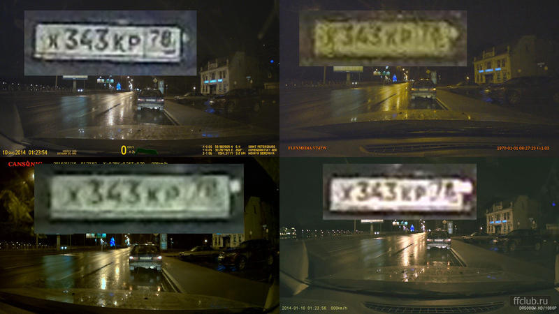

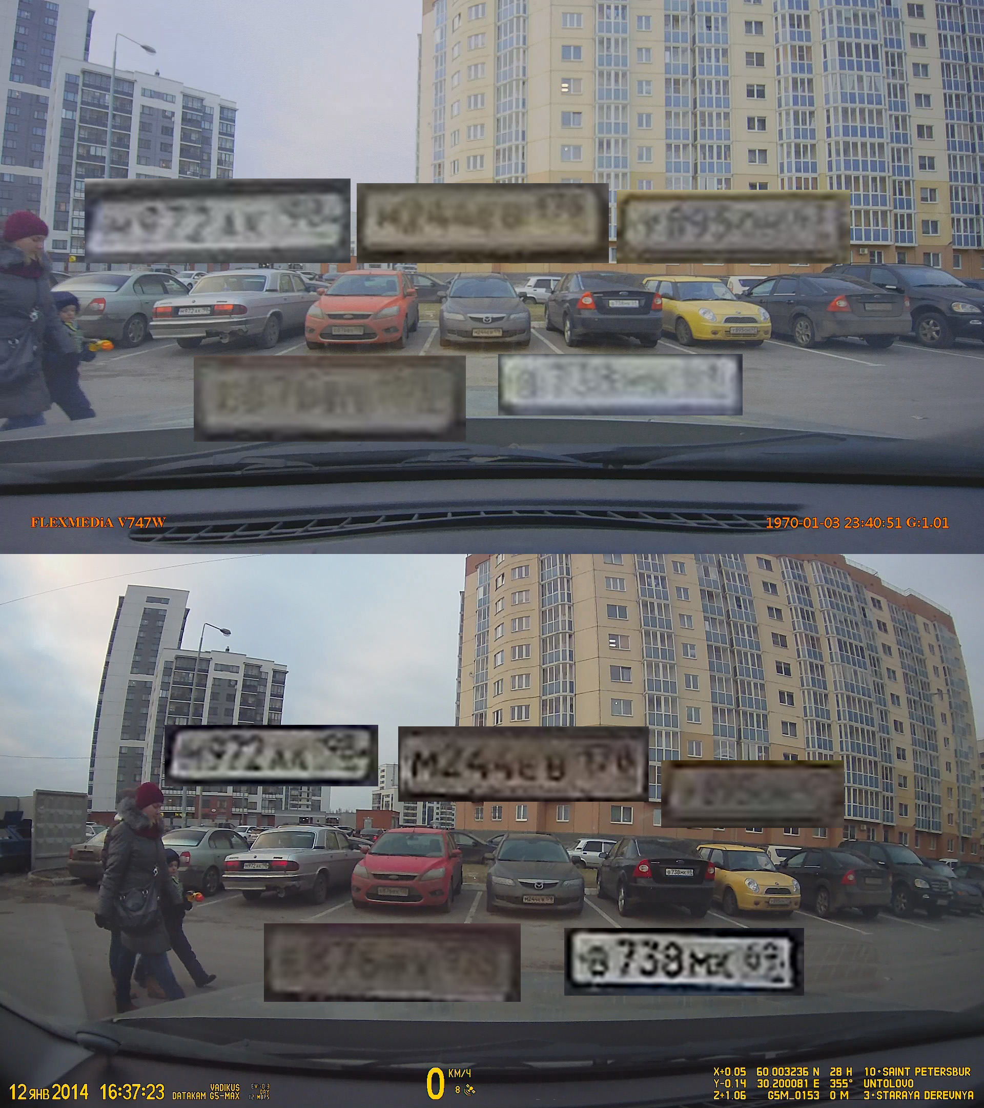

    Кстати
    Просто в качестве бонуса, картинка не моя:
    G5, Cansonic, V747,blackvue
    также просто фото:

  15. В корпусе, кстати, не магнит встроен. Магнит только в кронштейне. (коммент для картинки)
      368,6 КБ
      2.440
