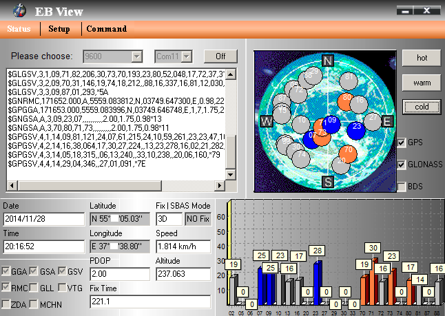

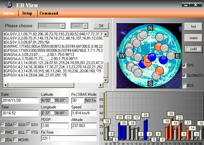

  18. Ага, я тоже так думал. Модуль от Transystem inc. сам по себе еще та загадка. Скачиваем на сайте производителя програмку для просмотра и настройки модуля, подключаем модуль к компьютеру, выпаиваем батарейку. Теперь после каждого включения должен быть холодный старт? Не угадали - он, ловит спутники так же, как и раньше. Хорошо, вернули назад батарейку и делаем серию запусков с холодным стартом с помощью програмки:
    Ловим только GPS, антенна ориентирована в зенит (время холодного старта в секундах), 30 стартов:
    40 ,113.8 ,35 ,56.5 ,97.8 ,33.4 ,42.8 ,47.4 ,71.9 ,44.3 ,30.6 ,61.2 ,69.2 ,28.3 ,38.2 ,47.5 ,32.8 ,34.5 ,38.9 ,28.1 ,36.9 ,49.1 ,58.9 ,51.7 ,47.8 ,57.9 ,515.4 ,295.8 ,43.2 ,25.5
    То же самое, то же самое, только добавили группировку GNSS:
    30.5 ,37.2 ,38.9 ,35.5 ,35.6 ,17.9 ,35 ,23.2 ,27.6 ,27.7 ,35.1 ,36.1 ,25 ,44.9 ,18.1 ,17.2 ,26.8 ,14.6 ,30.8 ,97.4 ,55.7 ,45.7 ,28 ,33.8 ,47.5 ,33.5 ,30.8 ,26.3 ,36.3 ,34.3
    Ловим только GPS, антенна ориентирована перпендикулярно зениту (как в регистраторе):
    36.3 ,38 ,41.8 ,59.8 ,52.5 ,25.1 ,20.7 ,41.3 ,25.3 ,24 ,39.6 ,62.6 ,50.7 ,45.5 ,27.9 ,59 ,32.6 ,33.2 ,18.7 ,34.3 ,17.2 ,44.6 ,31.8 ,22.4 ,19 ,22.3 ,18.9 ,25.5 ,35.6 ,38.7
    37 ,28.8 ,54.6 ,28.2 ,43.1 ,90.4 ,47.4 ,55.3 ,88.5 ,41.8 ,56.4 ,26 ,19.7 ,23.5 ,30.8 ,138.8 ,66.2 ,70.2 ,62 ,46.5 ,91.2 ,35.4 ,31.4 ,27 ,93.1 ,42.5 ,46.3 ,30.7 ,35.8 ,26.3
    Долгое время старта 515.4 и 295.8 - это скорее всего ошибки приема альманаха, бывает. А вот как вам холодный старт за время горячего старта: 14.6 ,17.9 ,17.2 ... - это не я кнопкой ошибся, это время холодного старта, зафиксированное самой программой. Кстати, это единственная программа среди аналогичных, которая фиксирует время захвата спутников - такое просто так не бывает. Сейчас, пока писал пост, включил модуль после двух суток простоя - время холодного старта - 70.2.
    Может быть действительно излишняя чувствительность ему вредит. Пока что я собираюсь найти ему замену и, если получится - ориентировать антенну модуля в зенит, пусть даже в ущерб внешнему виду. Если она будет смотреть вверх, то будет меньше ловить отраженный сигнал и тогда должны пропасть несовпадения трека с картой. Опять же, стало интересно, а как обстоят дела у других ВР. Мне раньше в голову не приходило проверять точность координат, которые пишет ВР - треки у меня пишутся трекерами, по умолчанию считалось, что ВР определяет координаты с той же точностью и без лагов. В ближайшее время сравню точность Датакама с модулем GTop, который сейчас у меня стоит и точность трека Каркама 5.

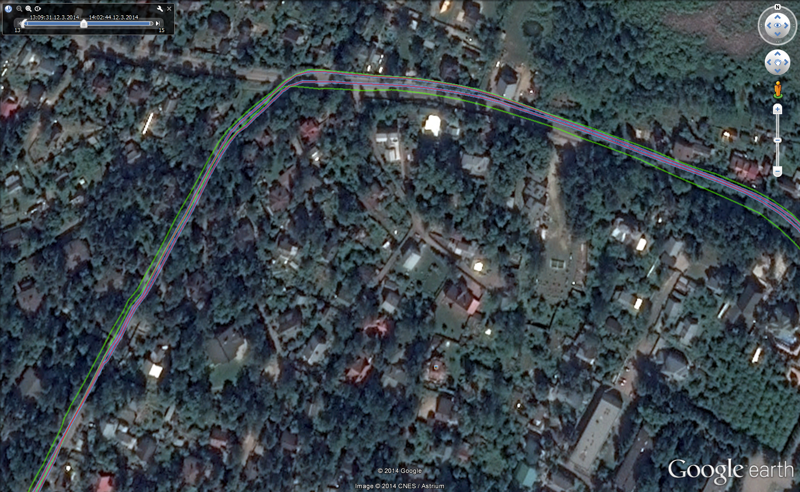

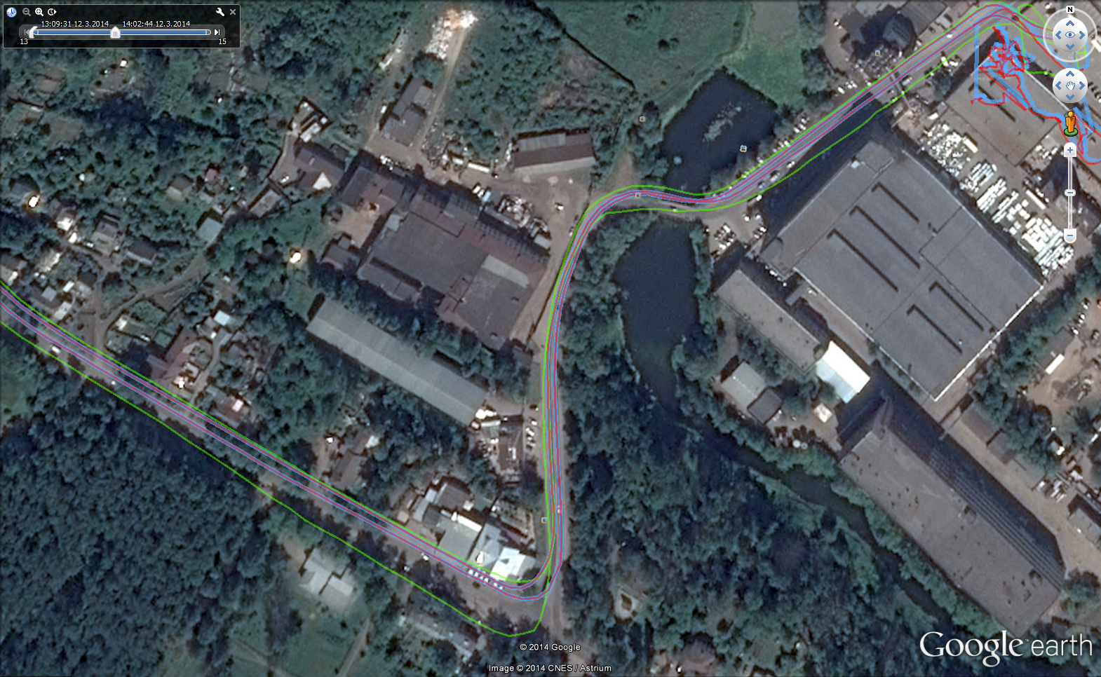

  21. Сейчас прокатился с двумя регистраторами и сравнил треки. Я снимаю претензии к точности позиционирования, по крайней мере с модулем GTop, думаю результаты с родным модулем будут близки к этим.
    Зеленый трек - Каркам5, Красный - Datakam G5 с модулем GTop. Датакам лежал дома без включения двое суток, Каркам - больше месяца. Каркам нашел спутники быстрее, но точность у него хуже, Датакам нашел спутники то-ли на третьей, то-ли на четвертой минуте (для меня это пока приемлемо). К вопросу о помехах от ВР - между видеорегистраторами расстояние было в пределах 15 сантиметров, до Conqueror A-740 около метра - все работало без нареканий. К слову сказать, трек, который записывает трекер Holux M-1000C оказался лишь немногим точнее, но у него и площадь антенны много больше.
    В общем, мои изыскания подходят к концу. Осталась интрига только с модулями на чипе MTK 3339 - они идут сейчас Почтой России, в следующем году поставлю, посмотрю. Но больших прорывов уже не ожидаю.
