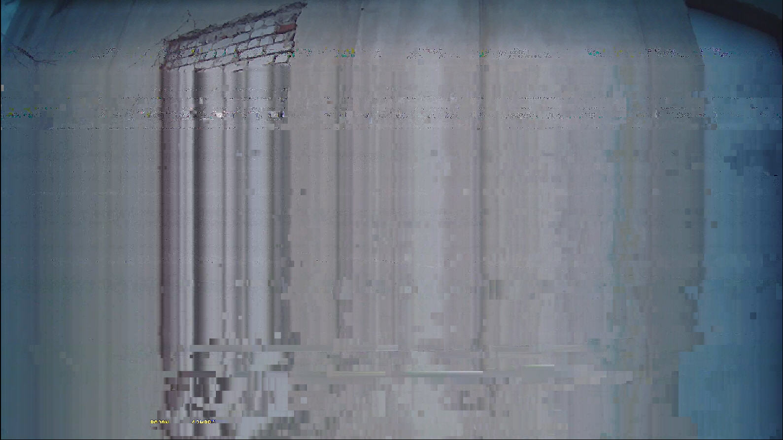

    Вчера вечером, по дороге домой зарядил аккум. Остановился у магазина, выключил зажигание, рег буквально за считанные секунды растратил весь заряд и с воплями "низкий заряд" отключился. Тем не менее, на попытку снова его включить без подачи питания отреагировал. Включился, показал заряд 85%. Включил запись, начал писать. Прождал минуту, спустя минуту так же записывал. Оставил его на запись, вернулься из магазина минут через 15, он уже не работал.
    Утром все было штатно, за исключением крайнего ролика. Когда доехал до работы, после выключения зажигания, рег тут же с криками "низкий заряд" отключился, при этом на видео появились артефакты.
    Файл открывается нормально, но в конце появляется во такое...
    Вечером, кстати, рег потом записывал еще 5 минут, но почему-то не вошел в парковочный режим. Артефактов в конце блоков вечером не было.
    Аккумулятор, скорее всего шалит. Или контакты где-то плохие...

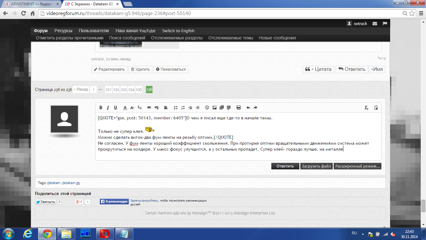

    Только не супер клея.[​IMG]
    Можно сделать виток-два фум-ленты на резьбу оптики.

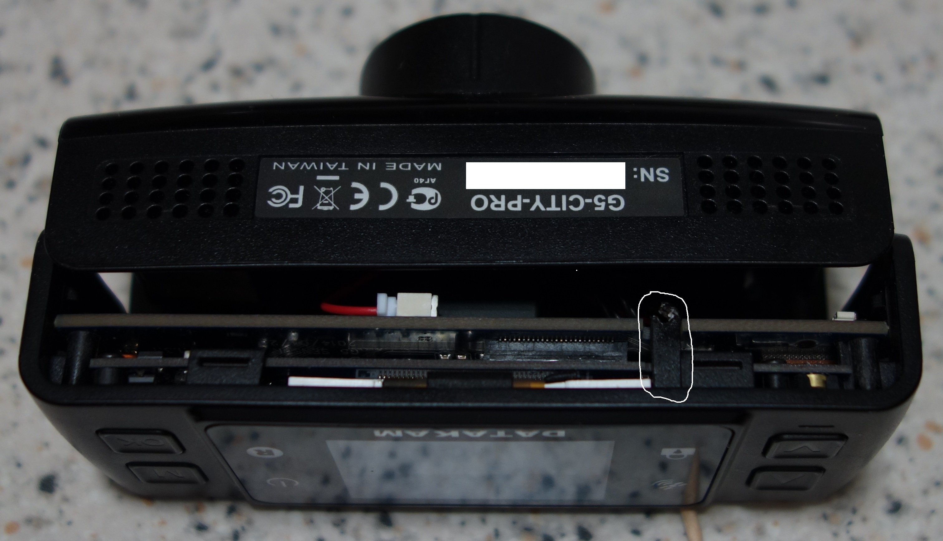

  18. @sotrack
    Обведите пожалуйста где здесь планочка с дырочкой. Или укажите стрелкой куда чуть глубже просунуть карточку.
  19. #4718 Genrih.M, 30 ноя 2014
  20. Пожалуйста

    Не согласен. У фум-ленты хороший коэффициент скольжения. При протирке оптики вращательными движениями система может прокрутиться на холдере. У максс (если он только не левша) фокус улучшится, а у остальных пропадет. Супер клей- гораздо лучше, на металле не такой он уж и супер. :)
