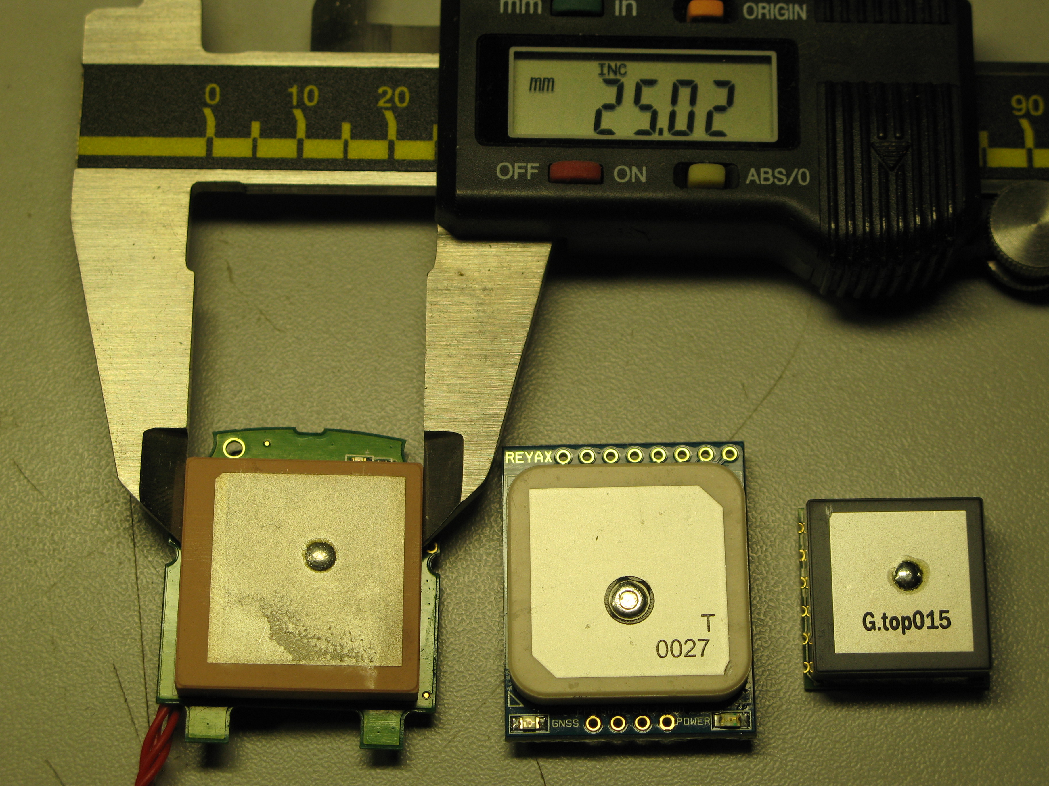

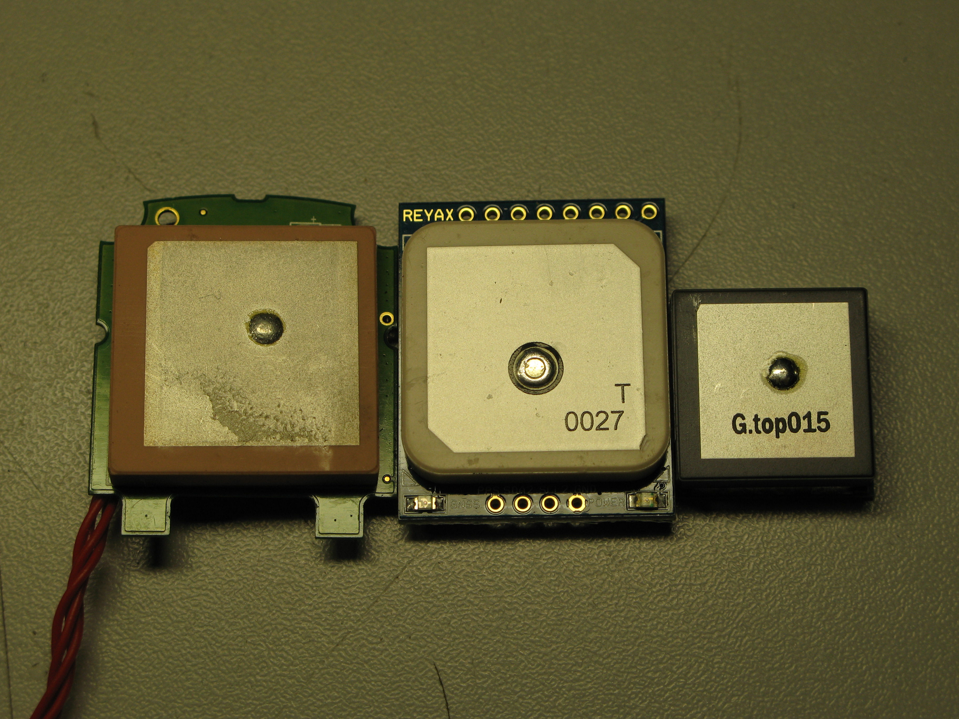

  7. Продолжая тему модуля GPS\GNS. Появились промежуточные итоги. Набирайтесь терпения, заранее извиняйте за размер и качество фото.
    Итак, решил я поэксперементировать с заменой штатного модуля. Залез на алиекспресс, ебей и заказал оттуда по одному модулю, которые приглянулись:
    Слева направо: родной модуль от Transystem inc., Reyax RYN25AI и GlobalTop Gms9.

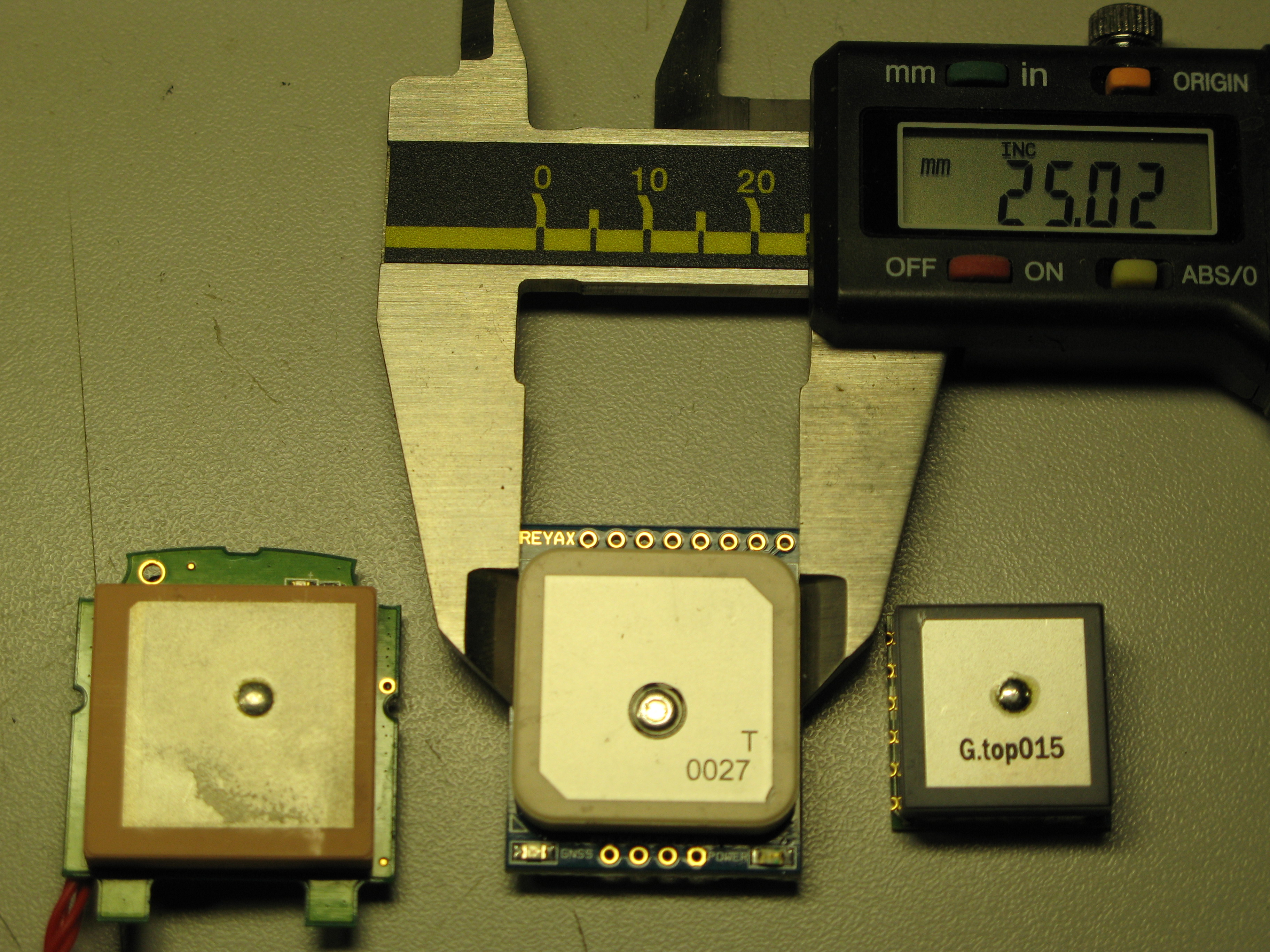

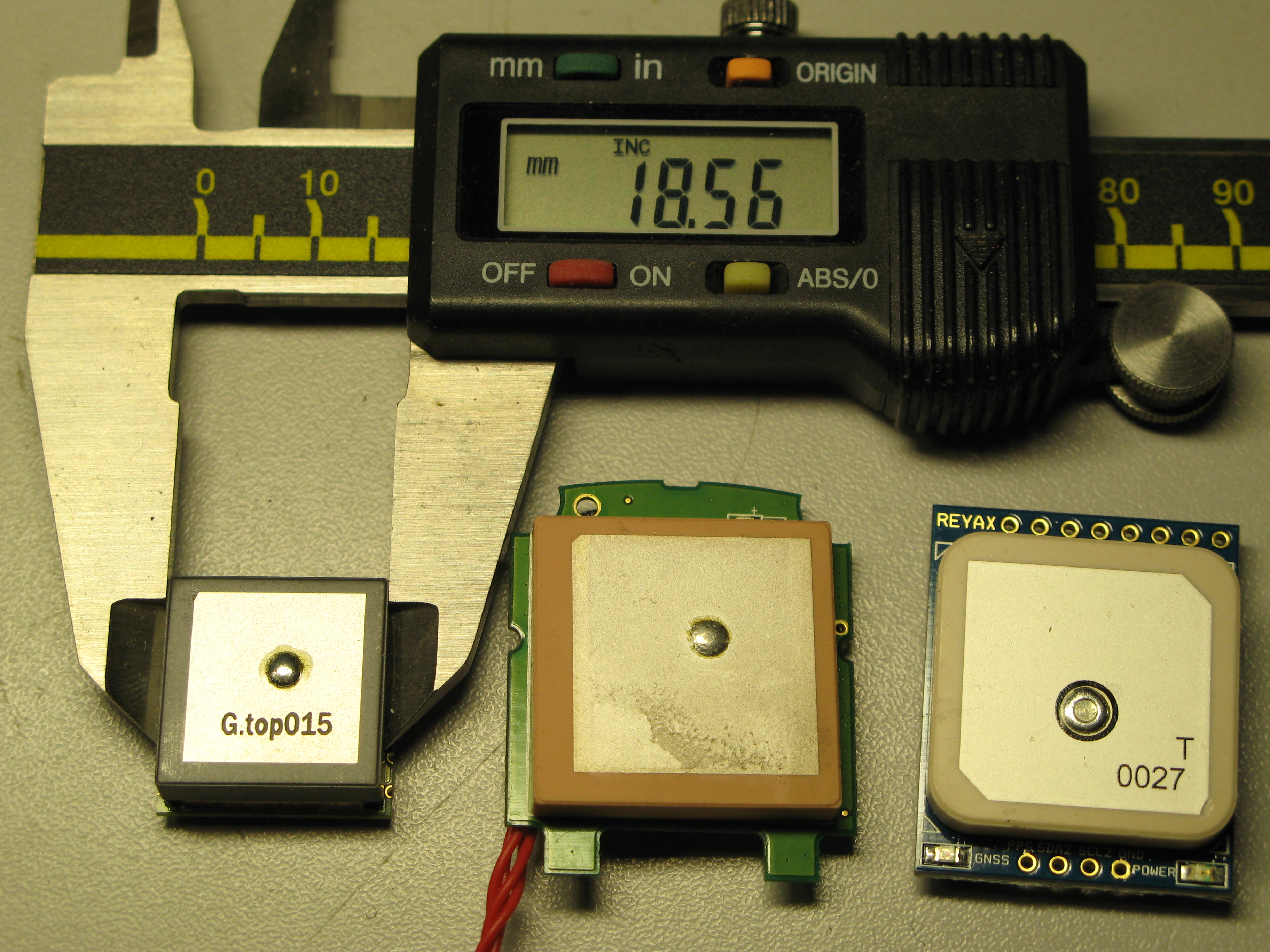

    Какое-то время они шли нашей неспешной почтой, затем - еще немного лежали - я собирался с духом и вот утром приступил. Смешно, но антенны я им на всякий случай померил:

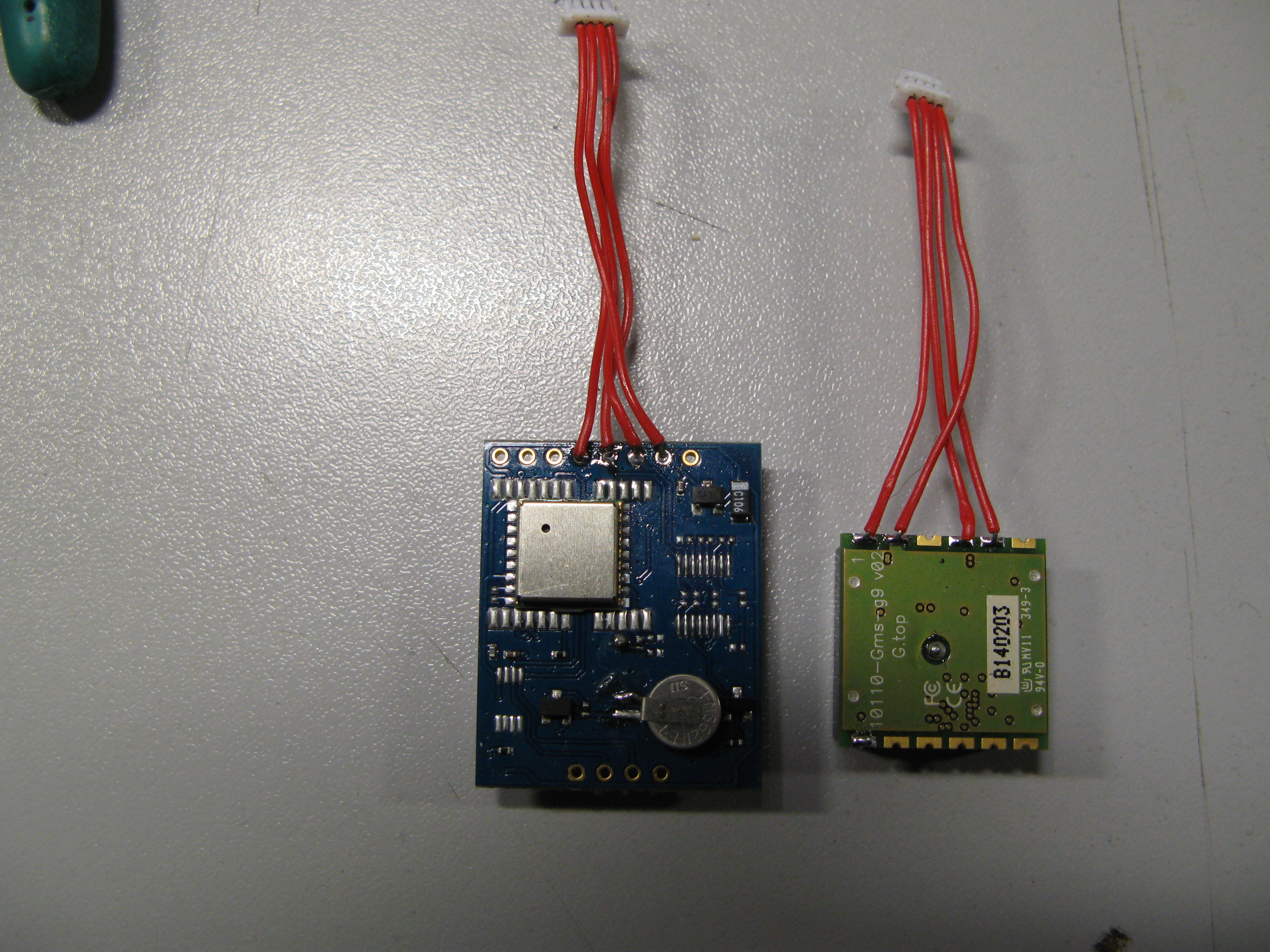

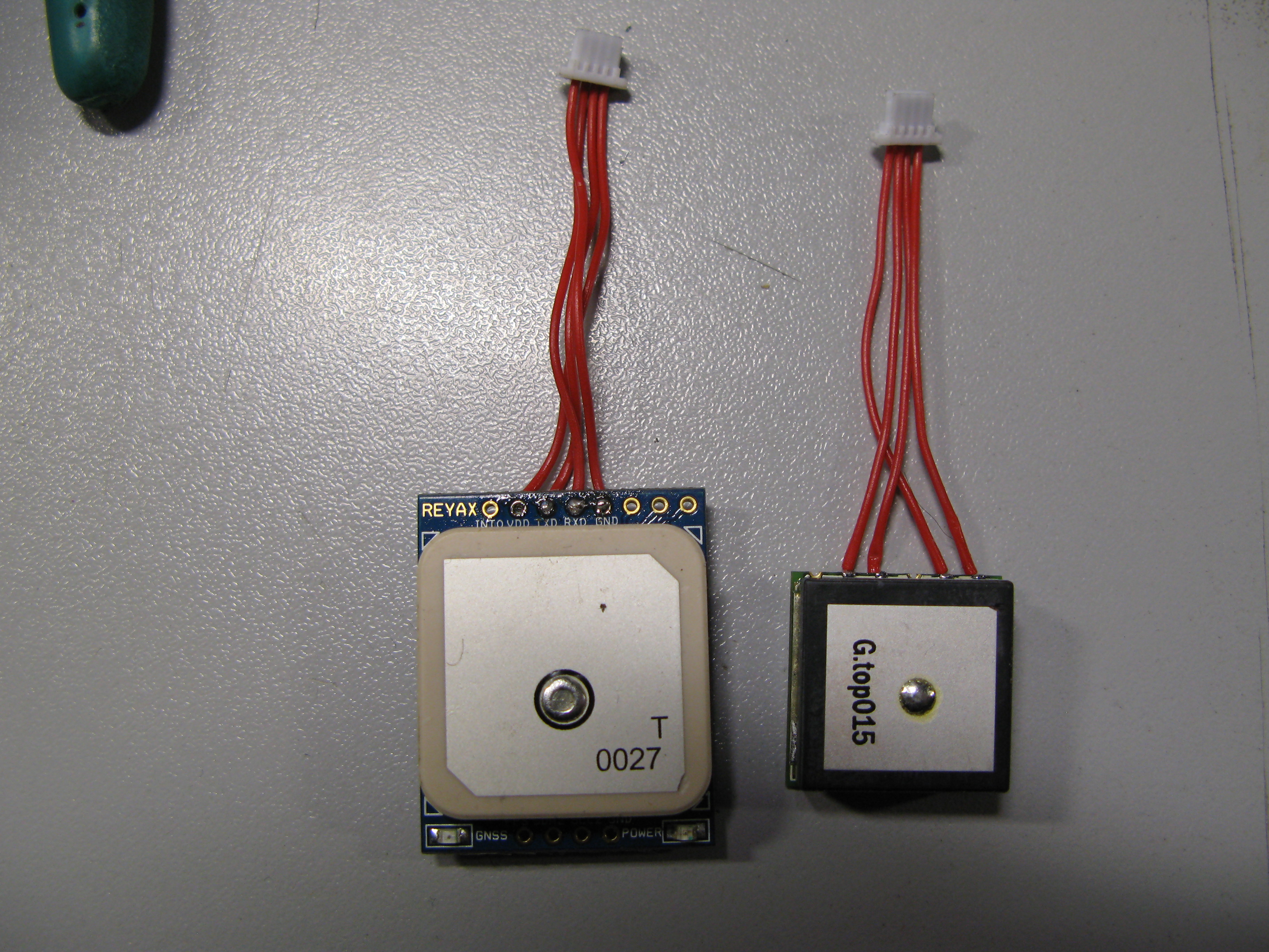

    Затем, режу шлейф пополам и припаиваю его к новым модулям:

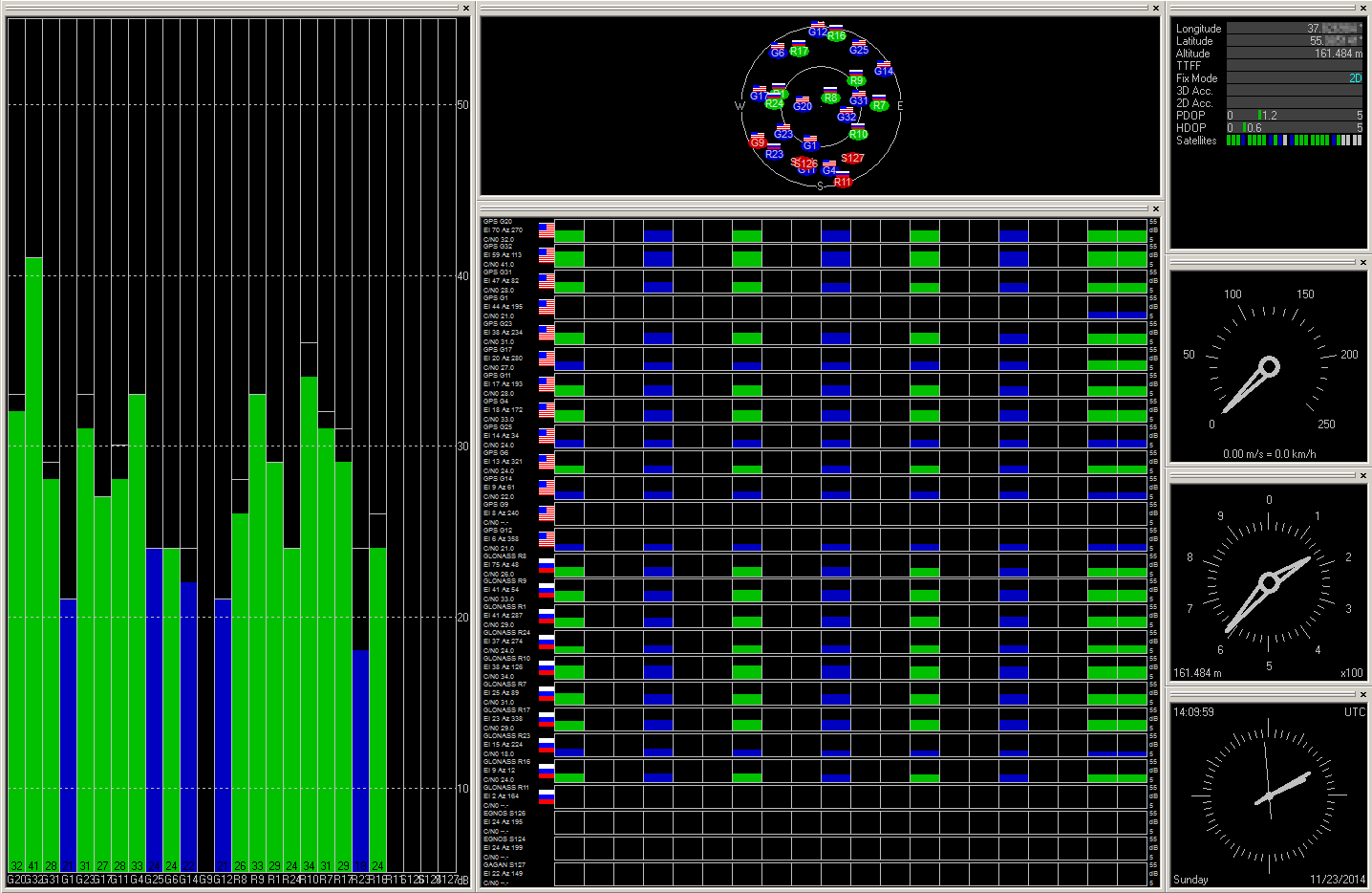

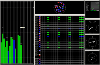

    Перед тем, как вставить модули, смотрим, чем они отличаются как приемники. Для сравнения смотрим как принимает старая древняя GPS USB мышка BU-353:

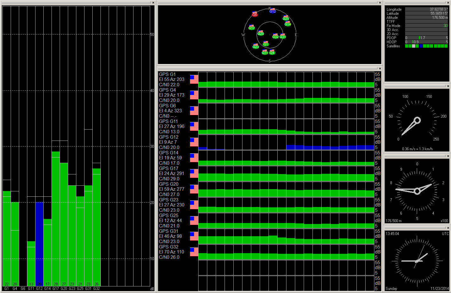

    Мышка постоянно подключена к моему десктопу - иногда она нужна мне для настройки GPS программ и понимания их функционала. Памяти своей не имеет и после каждого включения - холодный старт. Уровень сигнала не самый высокий, но из года в год она стабильно работает под шиферной крышей.
    Далее подключаем Reyax:
    У этого модуля есть энергонезависимая память, он достаточно резво отлавливает спутники, но все они GPS. Несмотря на заявленную возможность работать с двумя группировками спутников, ГЛОНАСС он не видит, зато GPS видит лучше, чем USB мышка и больше, и чувствительность лучше.

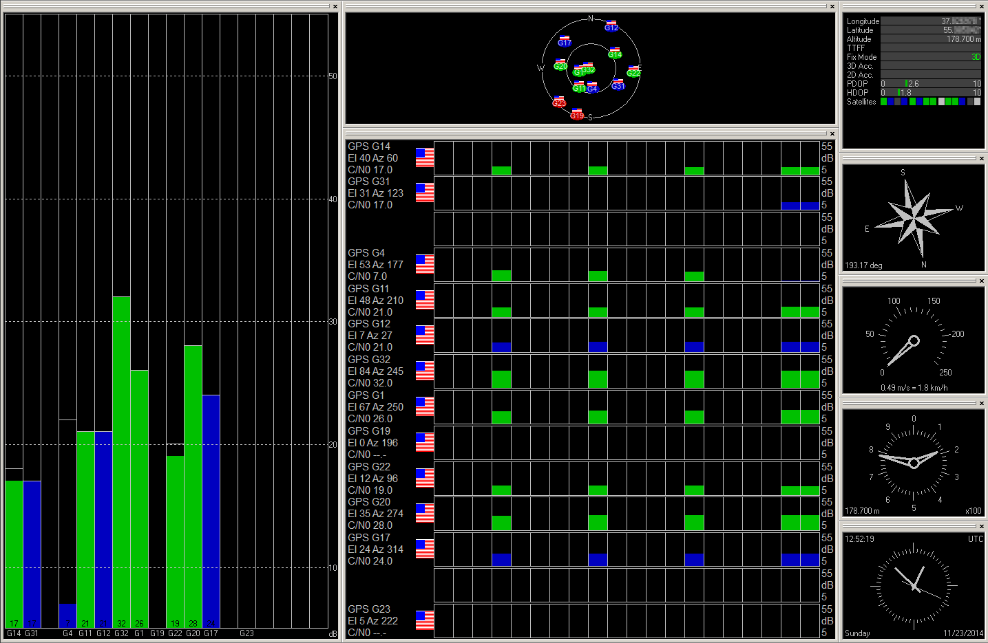

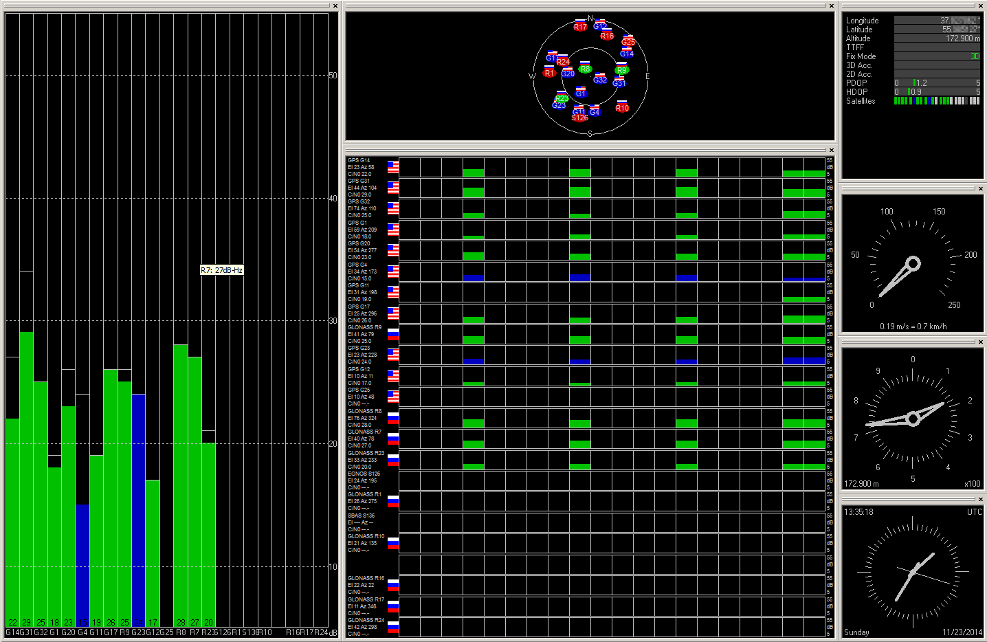

    Следующий - GlobalTop Gms9:
    Очень неплохо ловит спутники, половина из них - ГЛОНАСС, уровень весьма приемлем... В этой бочке меда есть ложка дегтя - надо припаивать батарейку, иначе - каждый раз холодный старт.
