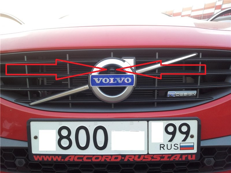

  5. @vovan11
    Чуть не в тему, но как пример инсталяции разнесенного РД(лазерный модуль) :

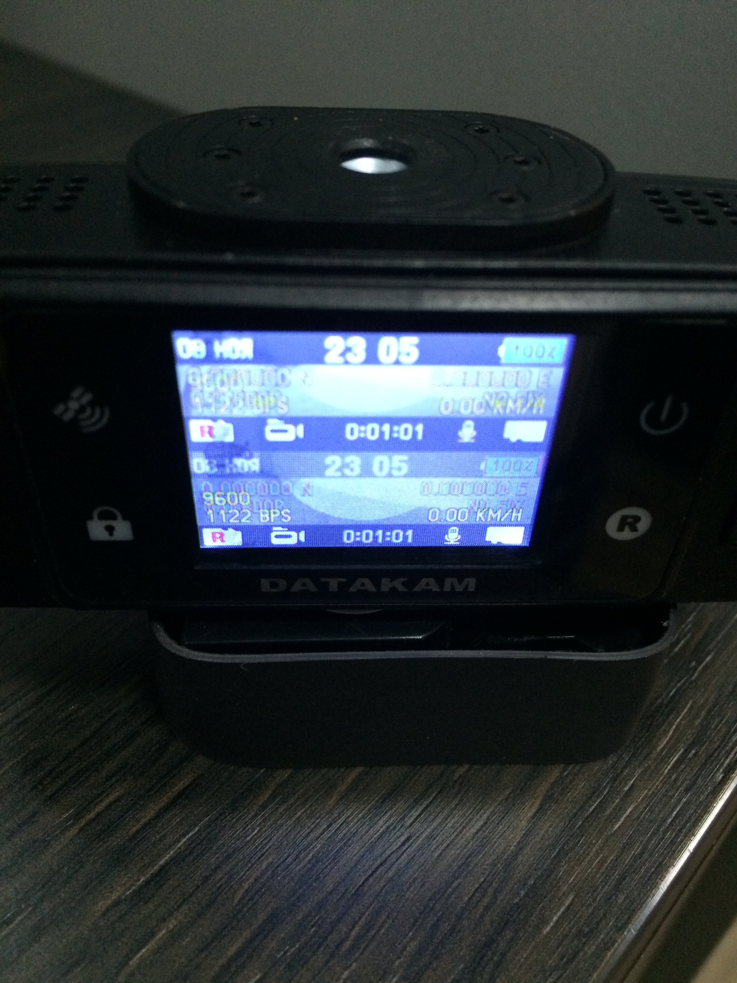

  6. Появилась проблема- двоится изображение на экране. Хотя гарантия еще действует( куплен в апреле)- она уже не прокатит- пару месяцев назад прикрепил внешний мощный динамик... У кого какие мысли по поводу причин неисправности??
      853,2 КБ
      1.070
  7. Возможно шлейфы.
