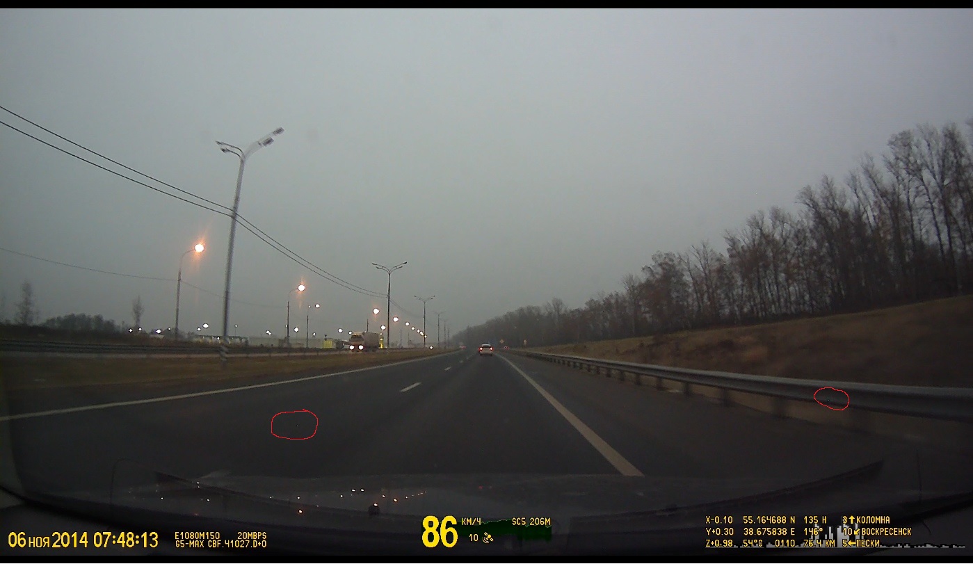

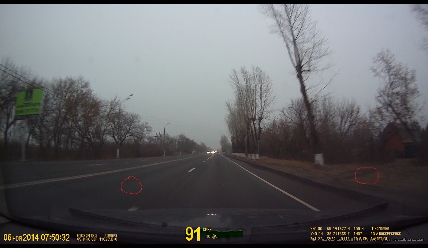

  11. Сейчас пересматривал съемки, и на светлых кадрах нашел 2 белые точки, горящие постоянно в одних и тех же местах...:(
    Что это ? Матрица ?

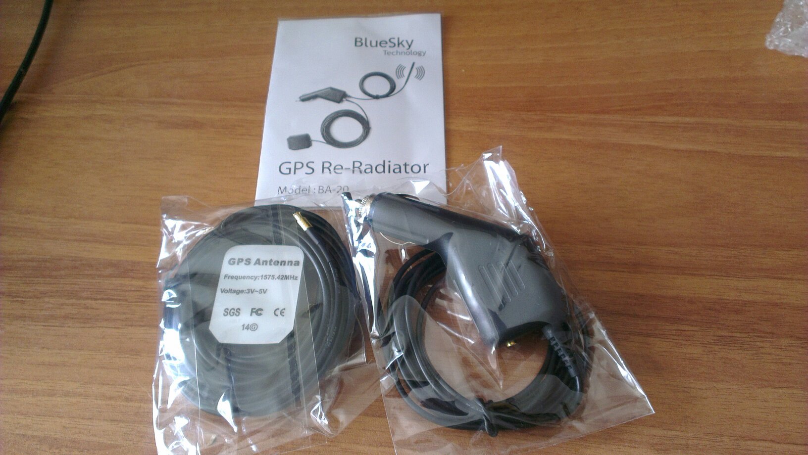

  14. А мне пришел тот самый ре-радиатор GPS.
    Теперь, по идее спутников мильен будет в машине:) И с огромным уровнем сигнала. Завтра с утреца опробую и видосик выложу.

  19. Точно пикселы. Их хорошо видно на большом FullHD телевизоре. Вообще в фототехнике это нормальное явление, но хорошие фотоаппараты умеют исключать мертвые пикселы из сцены.
  20. Всегда прислушивался к Вашему мнению, но посмотрев запись, возможно, посоветуете что-то иное. Там оказалось вообще звездное небо. :(
    Смотреть только в скаченном виде. Если смотреть на Ядиске, то ни чего не уведите.
    https://yadi.sk/d/CVlgjX7HcSj2e
    Интересны Ваши версии..
    P.S. В конце этой поездки точек осталось всего лишь две.
