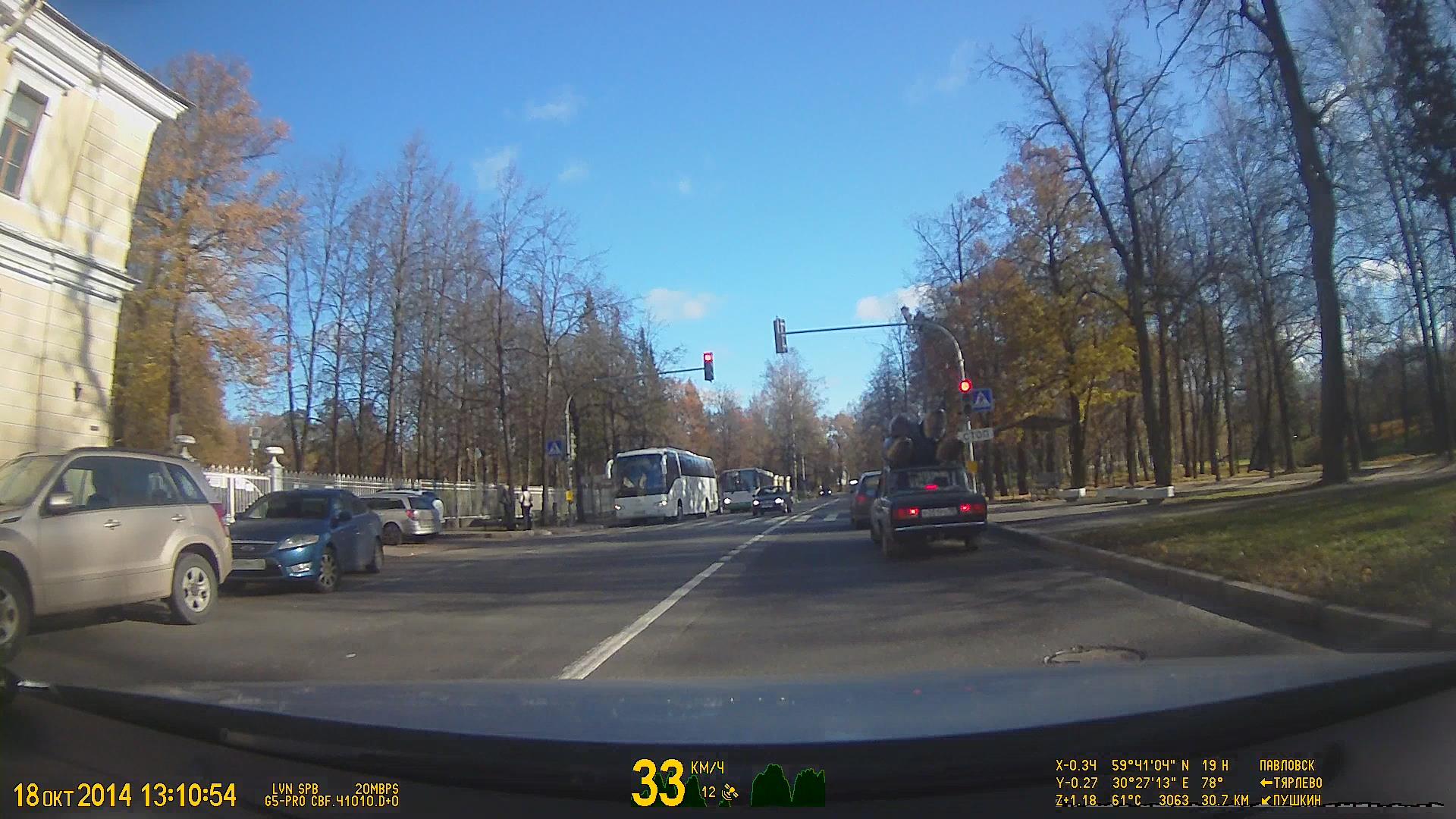

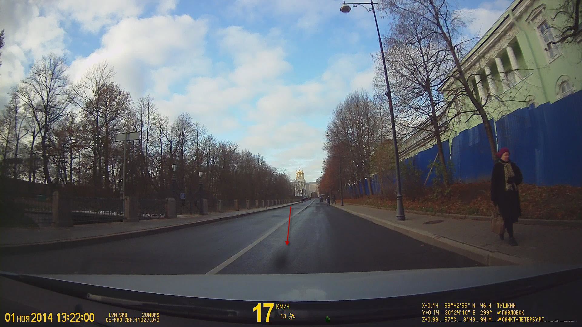

  6. Выкладываю, как и обещал. Делаю первый раз. Возможно, первый блин - комом. Не уверен, что доступ будет общий. Если не качается, скажите.
    До юстировки (ок. 2 мин.)
    https://yadi.sk/i/QD2h-tWHcRyKU
    После юстировки (ок. 2 мин.)
    https://yadi.sk/i/0uodYLMEcRyMQ
    После юстировки (деревья) (ок. 1 мин.) - бонусный: полюбуйтесь осенним Царским селом.
    https://yadi.sk/i/ihjocAL1cRyNh
    Если нормально качается, сообщите (для спокойствия).

  7. У меня нормально качает. Может мне кажется, правая сторона чуть не в фокусе.
  8. Мне понравилось. Очень даже хорошо. Сегодня тоже сдал на юстировку в СЦ. Вот можно будет сравнить качество юстировки в Питере и Москве.:)
  9. Чего и всем желаю :)
  10. По резкости вопросов нет.

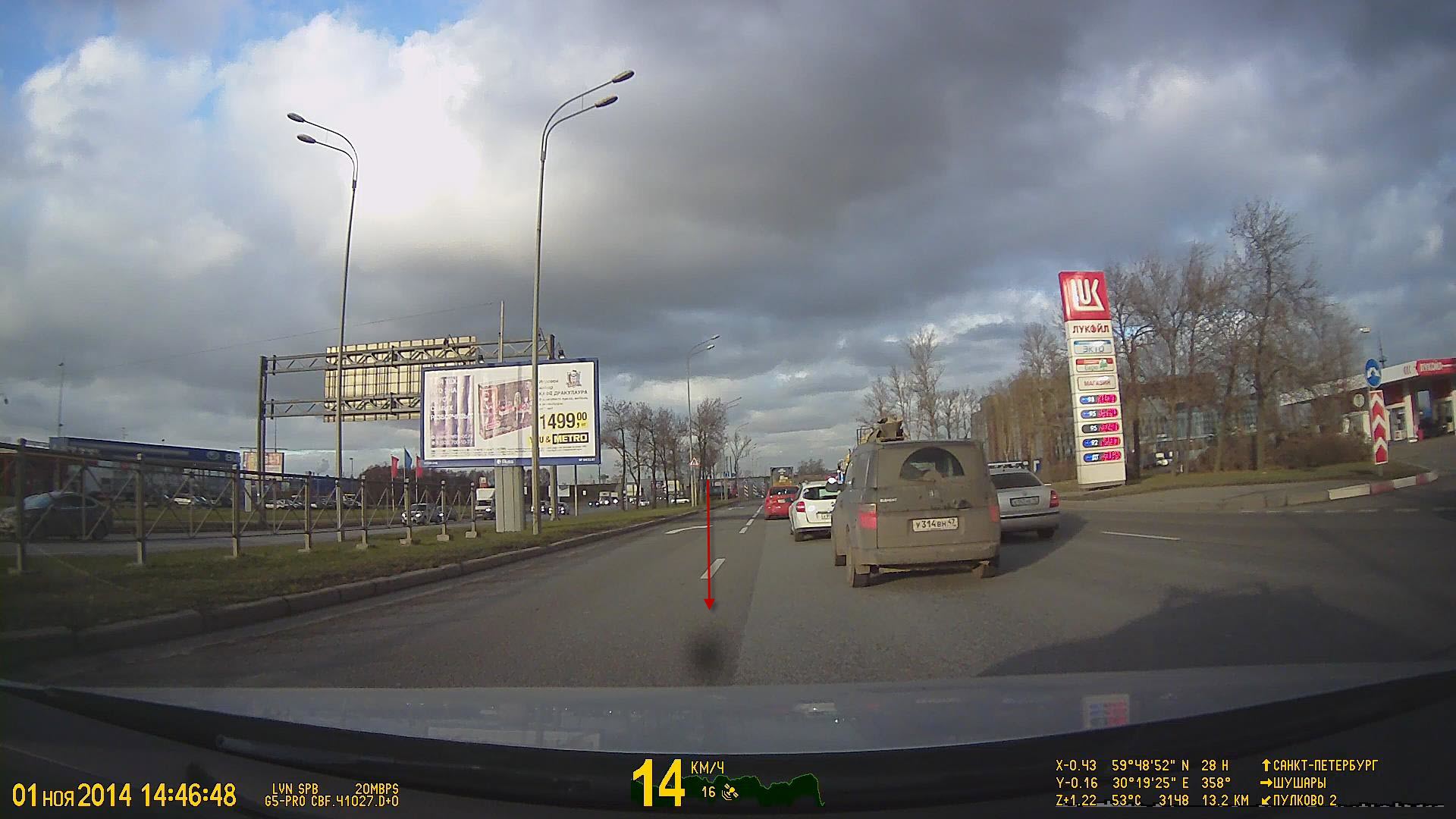

    Но,обратите внимание на пятно, которое появилось после юстировки.
    до
    после
    G5_после_юстировки.MP4_snapshot_00.36_[2014.11.02_09.50.46].jpg G5_после_юстировки_2.MP4_snapshot_00.01_[2014.11.02_09.51.58].jpg
    У меня так же грязь на объективе была, когда мне QL3mini вернули из питерского сервиса
    #4390 RadonVRN, 2 ноя 2014
  11. Хм..., оптику протереть, при юстировке на матрицу ничего недолжно попасть.
  12. Я тоже его обнаружил. Отложил анализ на потом. Сегодня посмотрел внимательно. Да, что-то приляпали к оптике в сервисе.

  15. Поглядел более ранние ролики вчерашней поездки. Пятна не было до того, как я заехал в магазин. Там я снимал рег. После магазина прикрепил рег на место, и пятно появилось. Какой-то мусор внутри рега теперь летает и перекатывается.
    --- Сообщения Объединены, 2 ноя 2014 ---
    Как же её протереть? Снаружи никакого мусора на оптике нет. Заглянул внутрь рега, ничего подозрительного не обнаружил. Пятно появилось вчера днём, после отключения / переноса рега / подключения. Пятно не меняет своего положения при манипуляциях с регом. Очень похоже на устойчивый глюк.
    #4395 LVN_SPB, 2 ноя 2014
  16. В Воронеже сервиса нет. Только пересылка
    Может все-таки на матрицу что попало?
  17. А как ? если холдер на плате ее закрывает, если толька снимали холдер с оптикой и ляпнули пальцем по матрице.
  18. Тряхнул рег несколько раз крепенько. Слетел мусор! Интересно, куда? И что ожидать в будущем?
    Всё же что-то осталось. Теперь, чтобы увидеть пятнышко, нужно хорошо приглядеться. Чудно! Но стало более-менее терпимо. ;)
    Ещё потряс чуток. Пятно проявилось в другом месте.
    IMHO, похоже на стружку от клея, которым обрабатывали резьбу холдера.

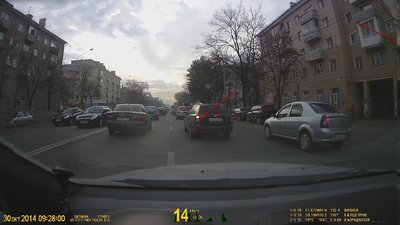

  20. Посмотрите, плиз, записи с моего ВР. Все ли в порядке или надо сделать юстировку ? Это у меня первый ВР и мне кажется фокус по краям гораздо луче фокуса по центру. Или я требую невозможного ?
    Ссылки на Яндексе:
    https://yadi.sk/i/jTxFHdwBcSj4p
    https://yadi.sk/i/Bq1168VKcSj4C
    https://yadi.sk/i/rUXrT74gcSj3R
