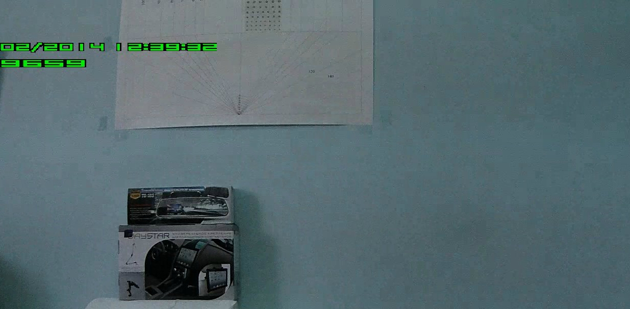

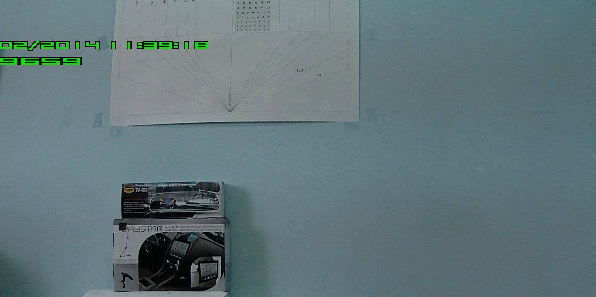

К тому же потепление обещают, ещё бы плюс солнышко было, идеальные условия для проверки фокуса. У меня на сданном регистраторе DATAKAM идеальный фокус был при внутренней t= 7°C,что тоже не есть хорошо, т.к. это далеко не рабочая температура,вот он и заметно уплыл у меня на максимуме.
Провел счас эксперемент с Q2+MT9P02(холодная) ПО кастом 18,1 Мбит/сек,оптика как на G5, ничем не грел,работал один час при комнатной температуре.Резюме:фокус уходит на любом ВР.
