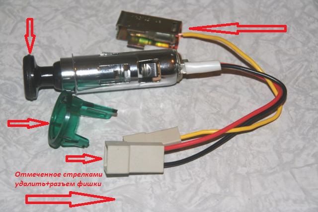

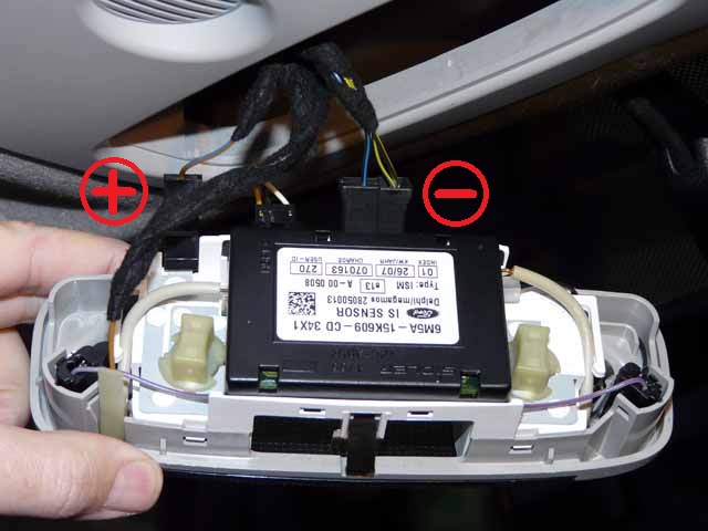

  4. Ну так то нет камней, прямые руки и 30 мин. свободного времени.
    Устанавливал на нескольких авто друзьям без паяльника:
    Пример по Форд Фокус 2:
    1) покупаете прикуриватель 93руб(без кнопки),выкидываете от него подсветку и разъем фишки, остается колба, два провода с папами чер.и красный,изолируешь прикуриватель.
    2)открываешь плафон ,черный с синим минус.красный с оранж плюс,соответственно вставляешь туда папы от прикуривателя входят очень плотно.(для авто КиА пришлось чуть сточить папы, фишка плафона меньше)
    3)Вставляешь зарядное устройство в прикуриватель(можно для верности все вместе заизолировать),протаскиваешь под обшивкой провод к лобовому стеклу, все остальное прячешь в подплафонное пространство, места достаточно, я еще в паралон проложил все это хозяйство, чтоб не гремело.
    4)Все радуешься!!!
    P.S Разработка не моя, реализована на многих авто все работает отлично уже несколько лет.

  7. Нет, непостоянным, у многих авто в том числе и у ФФ питание отключатся через ... -30 мин(авто засыпает) и плафон обесточивается.:)
    Тут как говорится, "голь на выдумку .....";)
