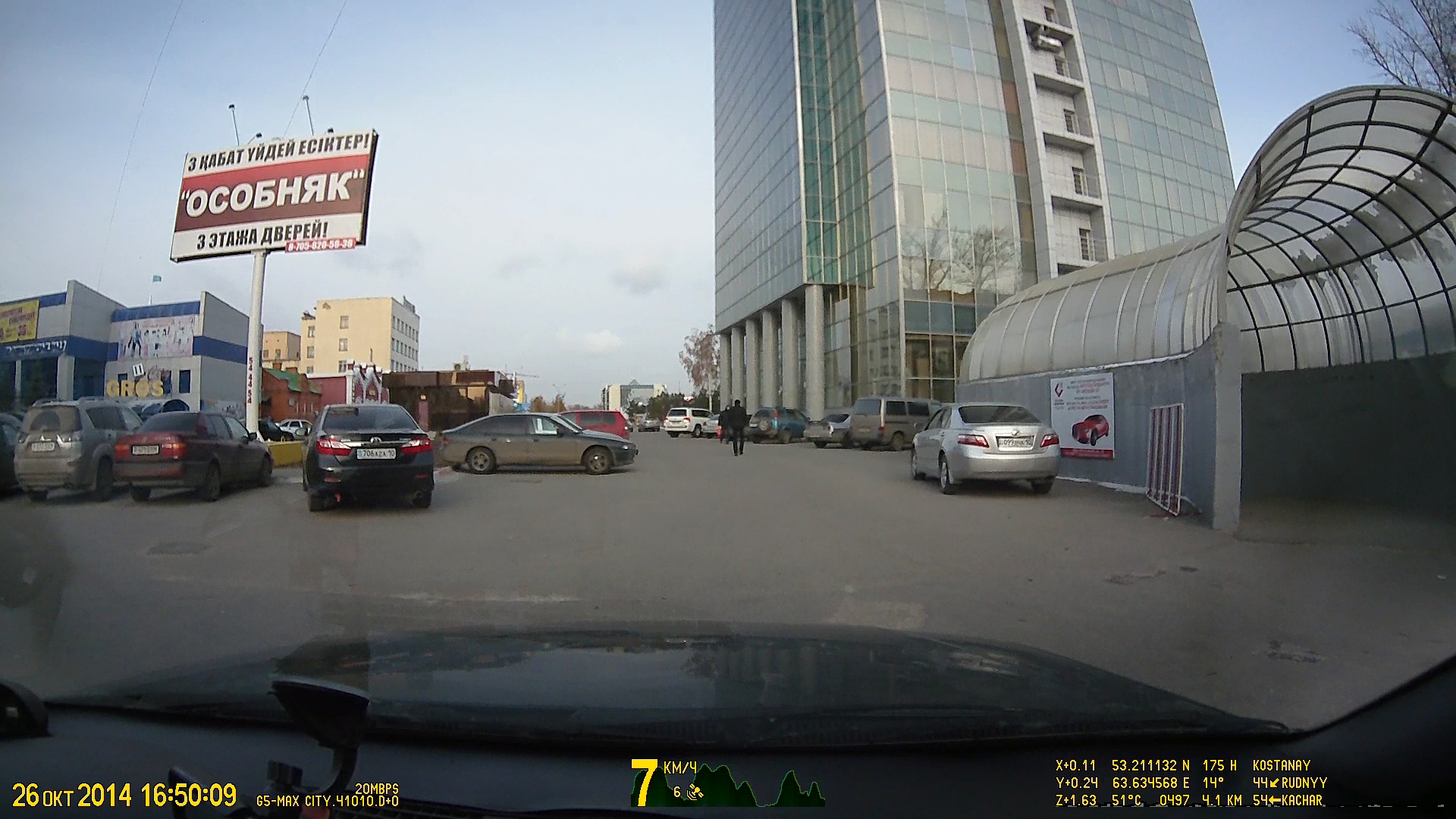

  15. @vovan11, распространённый случай - устроил аварию - и уехал, не бывает? Я не о том кто что нарушил, а о том, когда ДТП произошло, и виновник смылся. Что не так?
  16. Если произошло столкновение с ТС, оборудованном ВР, то явно ГНЗ будет читаем в кадре.
  17. Ну, не факт, что номера будут прочитаны. Удар сзади, в бок только G-сенсор и подтвердит. Вряд ли Вы за доли секунды регистратор повернете в "нужную" сторону, чтобы кадр поймать. Ну, а если все произошло на парковке, то только в зоне видимости. Поэтому я на парковке машину, по возможности, поближе к стеночке или отбойнику ставлю, а лучше вообще в уголок, чтобы регистратор развернуть на "зону риска".
  18. Так вот и я о том же. Если кто то сделал аварию и на месте остался-регистратор не нужен. Если он стукнул машину и свалил, то если он вне зоны видимости регистратора, то хоть 100 мегапиксельную камеру поставь-снимать то нечего.:) А если стукнул и был в зоне видимости регистратора-то номер будет видно. Или можно сделать аварию не приближаясь у чужому авто?:)
    Ну вот к примеру на скрине. Вот эти оба справа и слева от меня убегают. Неужели их не видать?
    #4237 vovan11, 26 окт 2014
  19. У котов когти хорошие, уж ежели вцепятся... Да и гуляют сами по себе...
  20. @vovan11, я понял - обе стоят на парковке, у той что СТОИТ слева прочёл 706aza10, у той что стоит справа 099 и, может быть 10.
