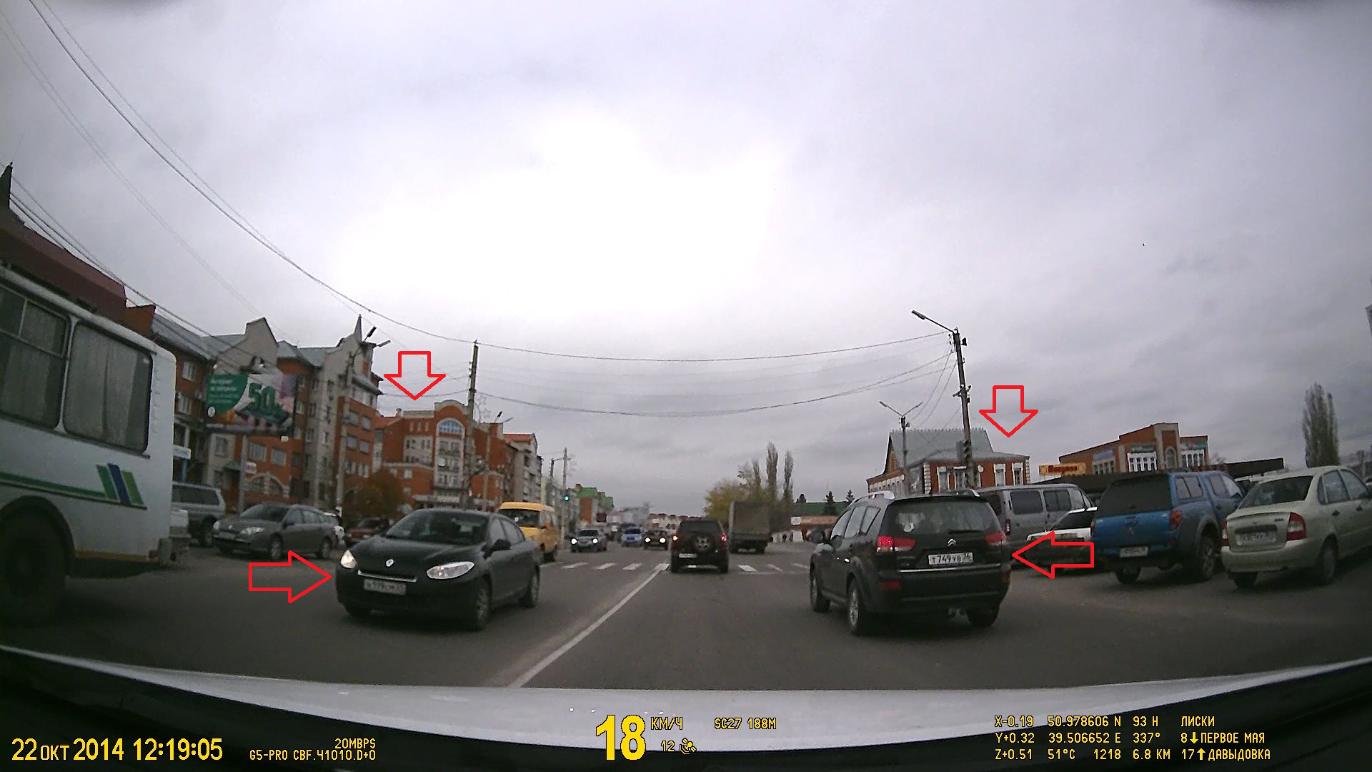

  12. А вот на видео... :) Чёта на Ядиске, труба полная... ещё кидаю ссылку на ютуб...извеняйте, пока только трасса, город чуть позже...качну- выложу:

    Ну, каково мнение, по поводу настройки оптики?

    Мерял кто реальный горизонт у версии BF ?
    Я бы покрутил, это не резкость.:( , судите сами, не понимаю как они настраивают.
