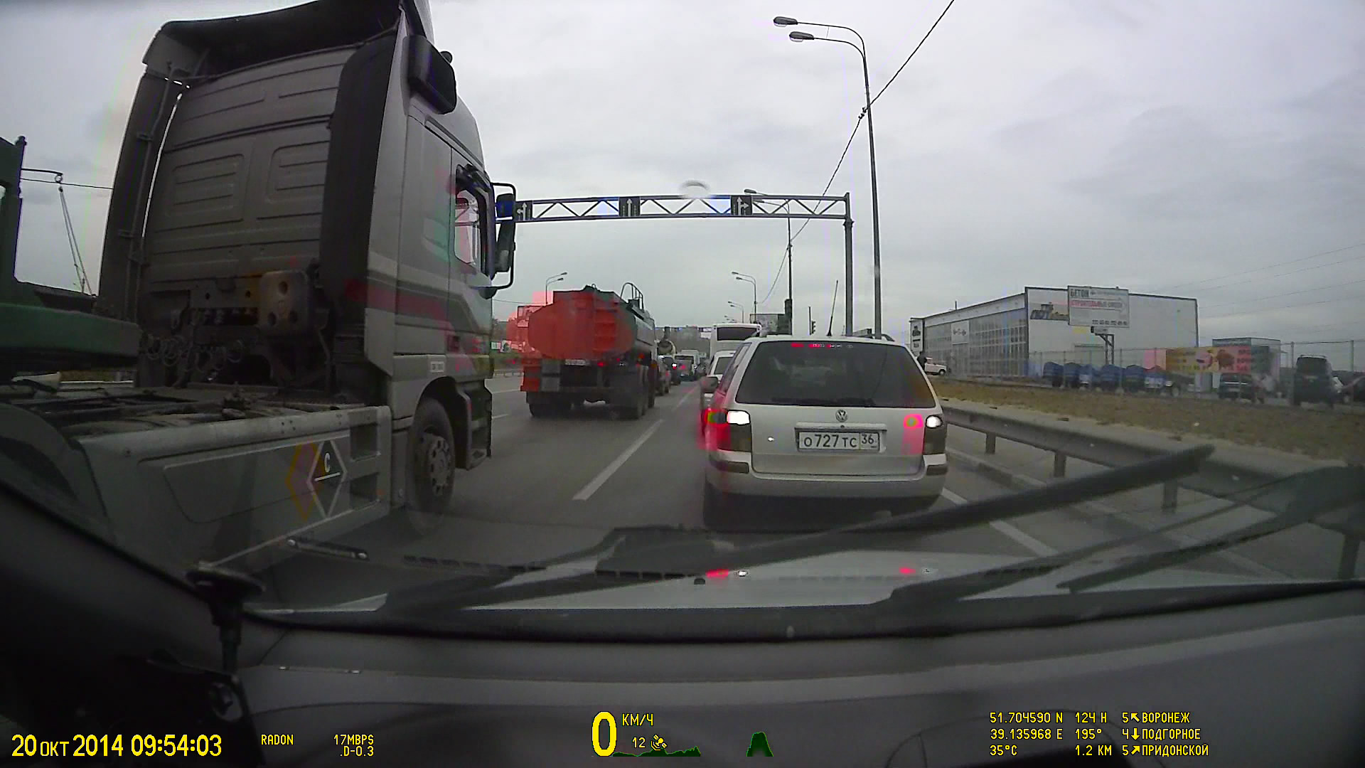

  2. У меня новая проблема с G5.
    GPS как ни странно со времени последнего сбоя работает стабильно. Уже как-то стало забываться. Ан нет!
    Вчера заметил новый косяк
    Такая же гадость с цветами у меня иногда появлялась на Qstar, если дверью сильно хлопал или на кочку попадал. Явно где-то шлейф шалит.
    Сегодня все нормализовалось, но я понимаю, что это будет появляться еще и еще.
    Кто сталкивался? Как решали?
  3. @RadonVRN, там шлейф при подсоединении к плате с процессором чуть проминается об выступающую пластмасску. В собраном состоянии всё нормально, а вот при разборке шлейф вминается этой пластмасской. У меня вчера тоже самое было после разборки. Думал шлейфу конец, но нет, после переборки всё работает.

  15. Я правильно понимаю, мне будет необходимо разобрать рег и поправить шлейф?
  16. Может помочь. Только это надо делать очень аккуратно и контакты шлейфа надо обезжирить прежде чем обратно в контактную группу вставлять.
    Грубо говоря не надо лезть в прибор, если не имеешь чёткого представления что и как делать...

    Ну ладно, пока проблема не приобрела характер регулярной. Будет беспокоить, будем думать.
