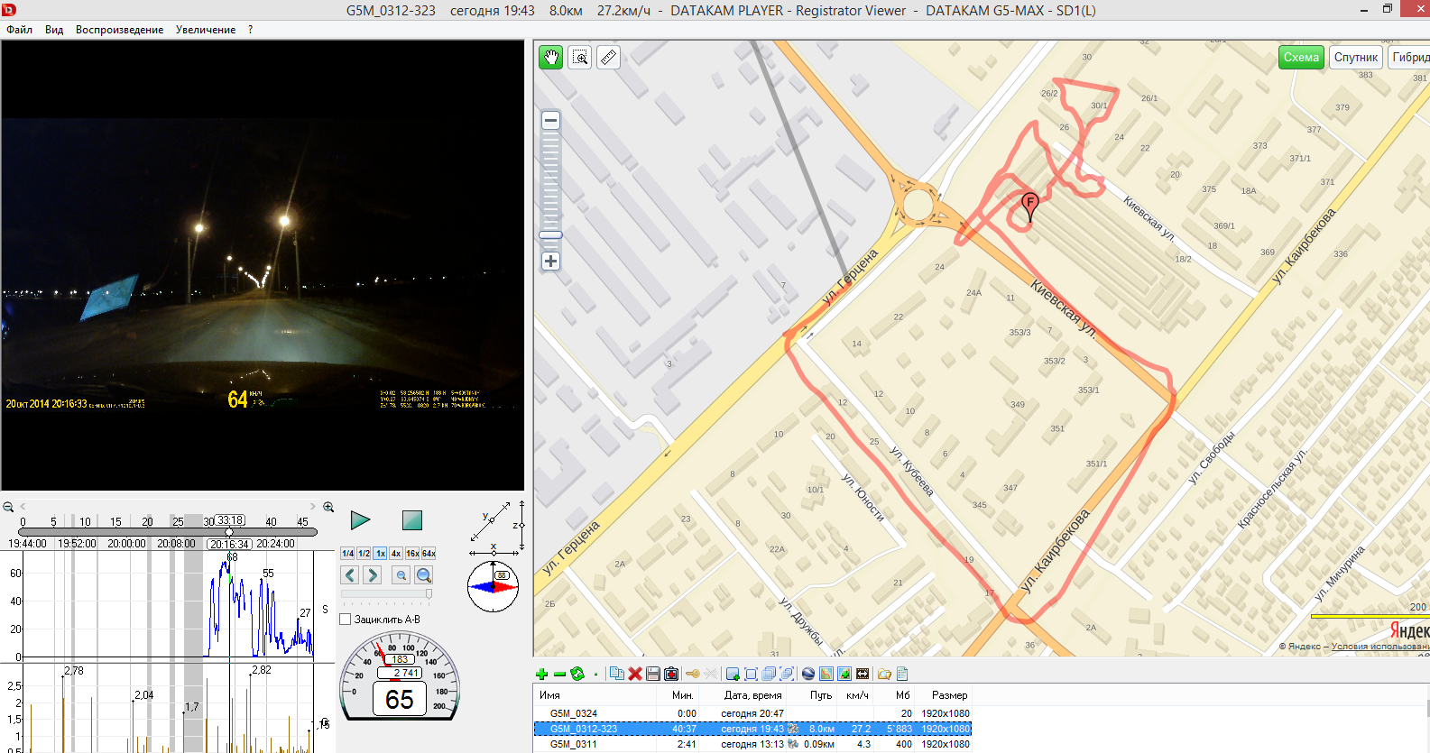

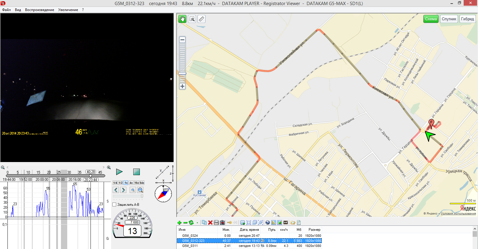

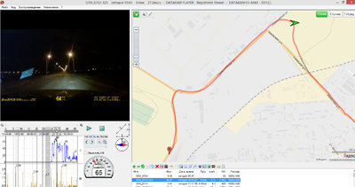

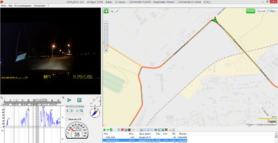

  17. Ну что тут скажешь? Да все то же. 8 спутников на старте. В движении начали отваливаться один за другим. Осталось 4-5 попеременно. Вот скрины. Слева родные треки. Справа присоединенные от OziExplorer. Там растровые карты. Привязываться не к чему. Даже чего то обсуждать настроения нет никакого.
    Ну и напоследок-общий красивый трек от Oziка. Вот так, по моему мнению, должен писать треки прибор с GPS, а не с его подобием.:(
