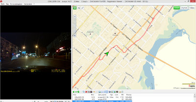

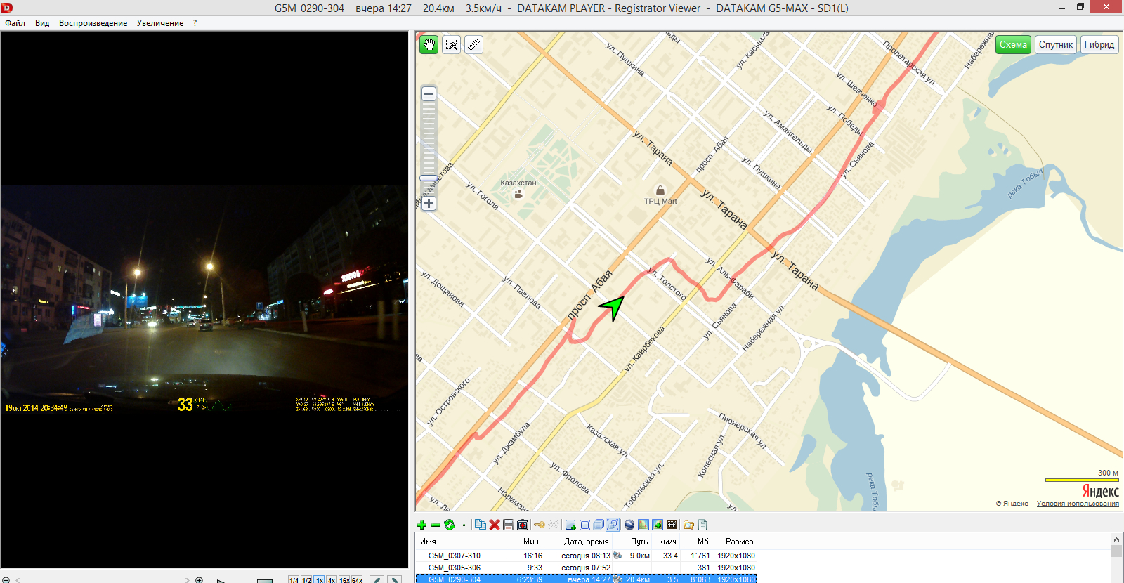

  2. Вот мои сегодняшние наблюдения. Вышел во двор часа в 3 дня. Поставил РД в машину. Он перешел в режим парковки и я ушел. Вышел часов в 8 вечера. Сел в машину. И о чудо! 10 спутников. В этом месте навигатор всегда с напрягом стартует, а тут целых 10. Поехал по городу. Отмотал км 15. спутники не потерялись ни разу. Но что заметил.
    В процессе поездки количество спутников стало 7. Останавливаюсь-7. Отключаю запись-скачком 10. Включаю запись опять 7 или 8. На стоящей машине. Проделал так несколько раз. Результат одинаковый.
    Далее. Вчера катался, битрейт был выставлен в 15. Сегодня с утра 20 поставил. Так вот. Сегодня ну очень уж он тормознуто реагировал на изменения скорости. Уже стою, а он все скорость отсчитывает 40-37-30- и т.д. Тормозил плавно перед светофором. Завтра поставлю битрейт поменьше и посмотрю на результат. Неужели загрузка процессора обработкой и записью видео влияет на качество работы GPS?
    --- Сообщения Объединены, 19 окт 2014 ---

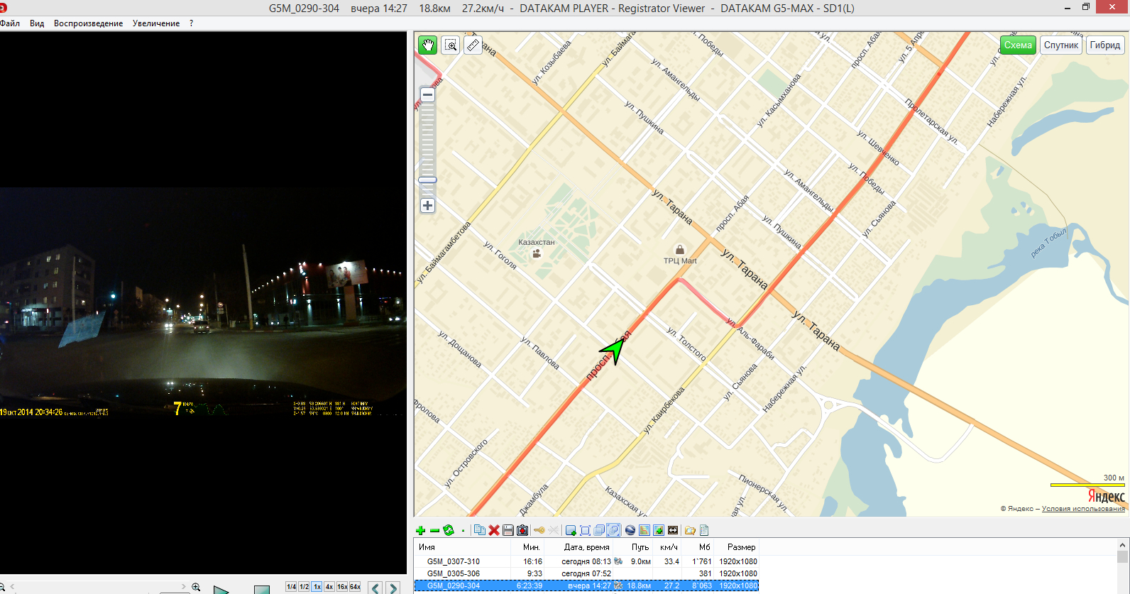

    Ндааа. Просмотрел видео парковки. 1ч 20 мин он стоял с двумя-3мя спутниками. И только после этого времени появился 4-й и далее по нарастающей до 10...

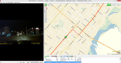

    Нет. Чего то не то с этим GPSом. Ну это же ненормально?

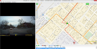

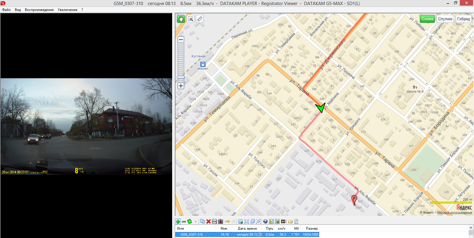

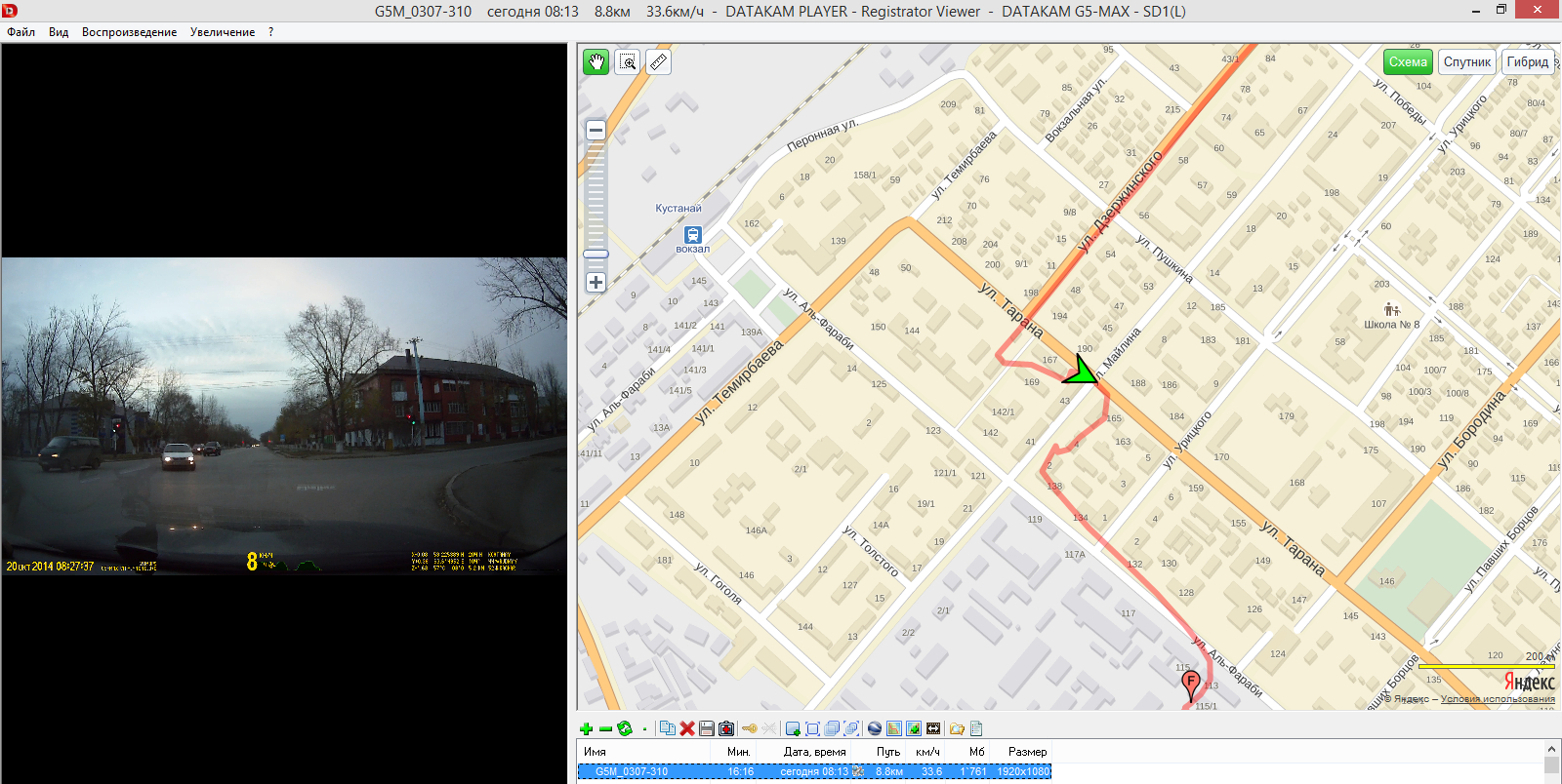

    Поворот направо я сделал на перекрестке Абая-Аль-Фараби. Да спутников всего 5 осталось к тому времени. Но куда такая погрешность то?
    И далее по Каирбекова тоже не фонтан. Спутников 7 уже.
    А вот видосик при остановке как себя ведет.
    Какой то неправильный GPS у моего экзэмпляра:)

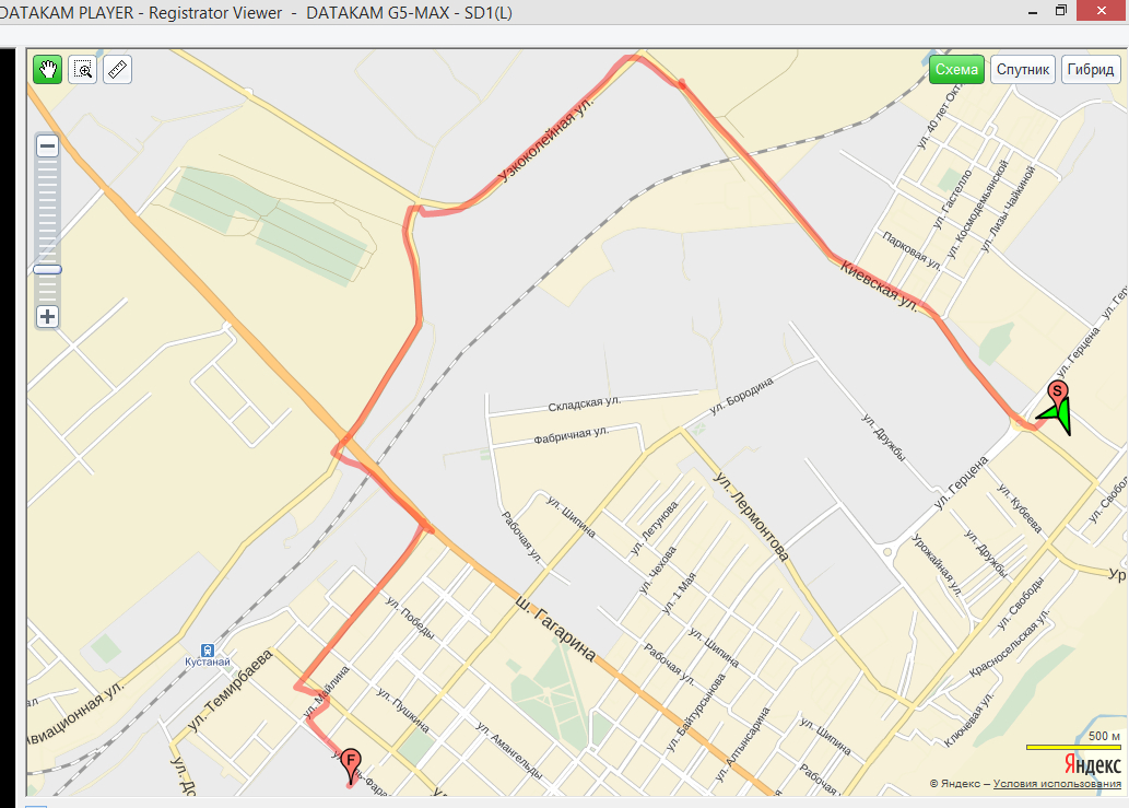

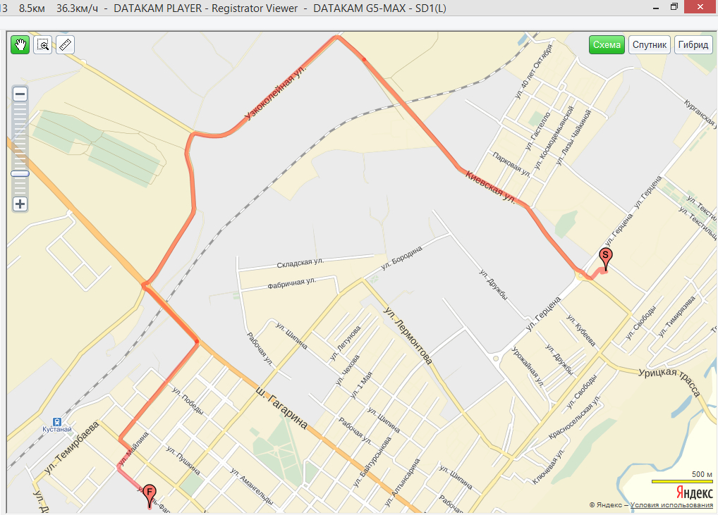

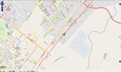

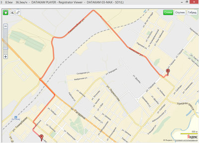

  5. Вот кто нибудь может объяснить Ну почему так? Почему безъимянный китайфон на андроиде пишет треки идеально. Почему распиаренный Датакам (который если верить рекламным роликам даже в самолете ловит офигенно). Вот почему он так себя гад ведет? Вот скрины утренней поездки Сперва Датакамовский трек, потом трек с китайфона.
    Выходит безвестный китайфон работает в части GPS намного лучше расхваленного G5
    Понятно, что у китайфона и антенка наверное по больше и чип другой.
    Но тогде просто бы написали в G5 что регистратор с возможностью поддержки GPS. потому как GPS у него, исходя из того что я вижу-никакой абсолютно.

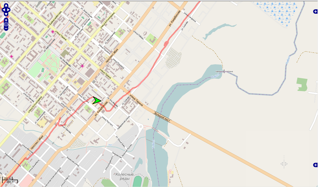

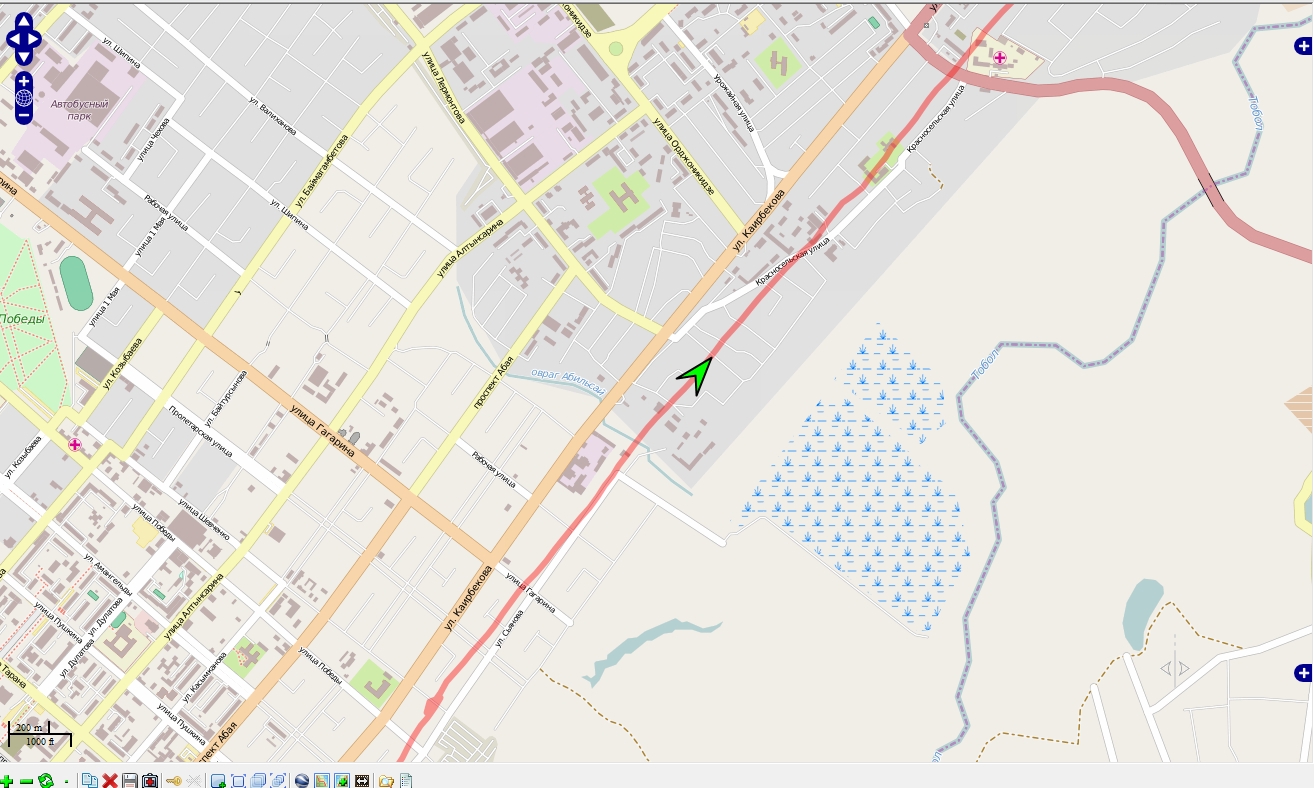

    Вот со вчерашней поездки одно место.
    В общем я разочарован этой игрушкой. Это не регистратор с GPS. Это позор для производителя. (А сколько понтов, блин было)

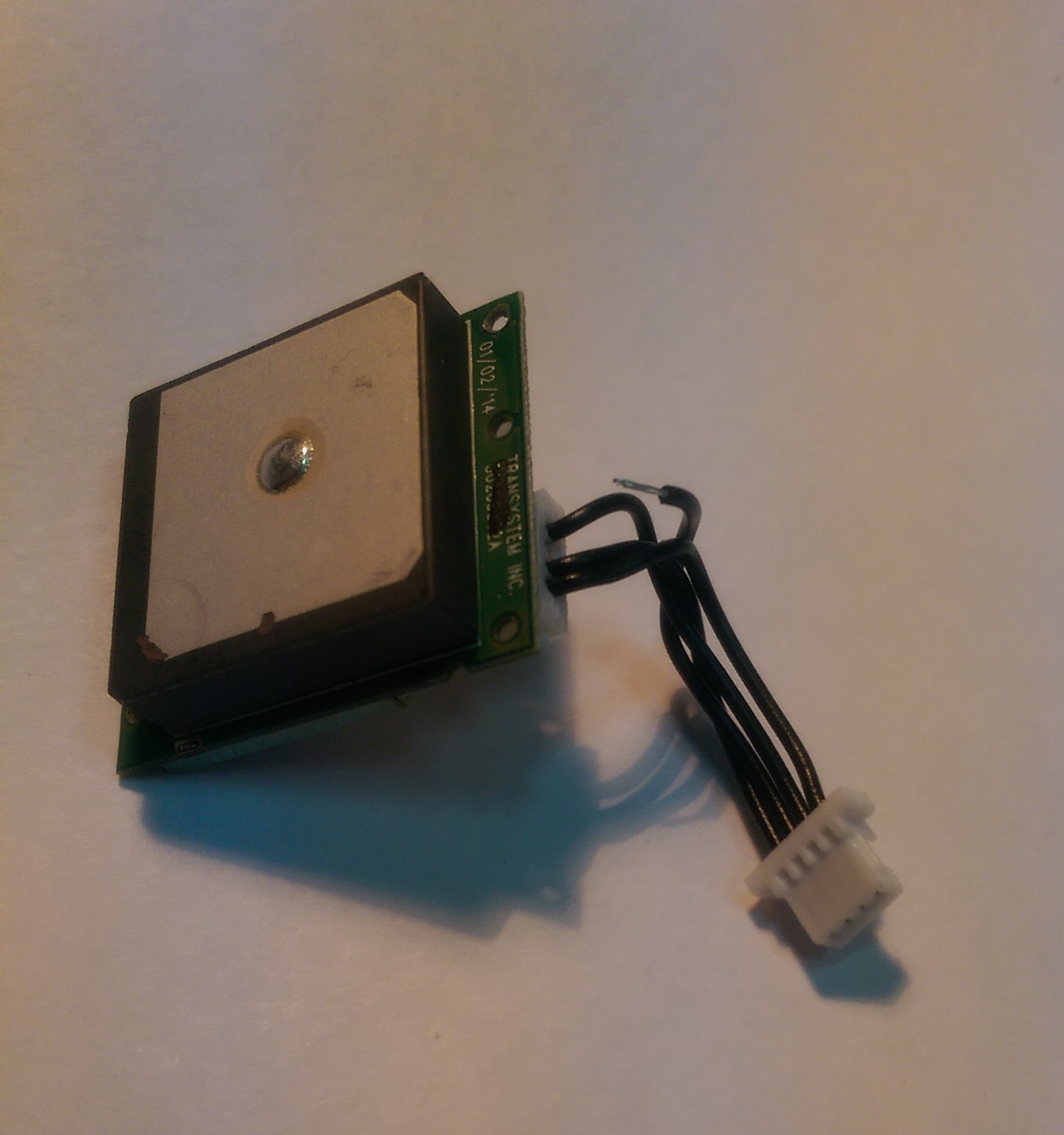

  16. Интересно, а если вкорячить в G5 чип GPS от Шомика 800го, ничего не сгорит? Там тоже 4 проводочка на плате:)
    Кстати. Раскидал я G5. Посмотрел на внутренности. Открутил осторожненько чип GPS. Так же осторожненько его вынул. И оставил на 4 проводочках болтаться. Включил возле окна (двойной стеклопакет, оклеенный изнутри тонировочной пленкой).
    Так вот. Включаю, тут меня отвлекают, я отворачиваюсь, чтоб ответить, и тут в легкой паникой слышу сообщение "положение определено". В шоке смотрю на этого гада разобранного. 8 спутников. 6 GPS и 2 (из двух) GNS. И уровень сигнала такой у всех приличный. Да ну думаю, корпус что ли сигнал экранировал?:eek:
    Берусь за плату чипа двумя пальцами и сигнал пропадает. Вообще со всех спутников. Отпускаю чип-сигнал появляется. В общем давай по одному проводочку под увеличительным стеклом рассматривать, и вот что нашел.
    Вот этот проводочек болтался в контакте разъема как извините, кое что в проруби.
    свободно вставляется и вынимается.
    В общем вытащили мы контактик из разъема, вставили проводок. Обжали. Все собрал назад.
    8 спутников из окна... Если этот гад мне еще и трек домой нарисует, как китайфон, я буду в шоке.

  17. @vovan11, я как в воду глядел!!!!...угодал :)
  18. А вы модуль ГПС меняли?
  19. Интересно, а как раз этот плохой контакт может давать фон при записи звука?
