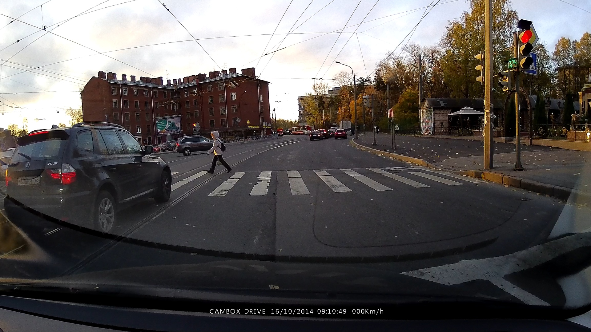

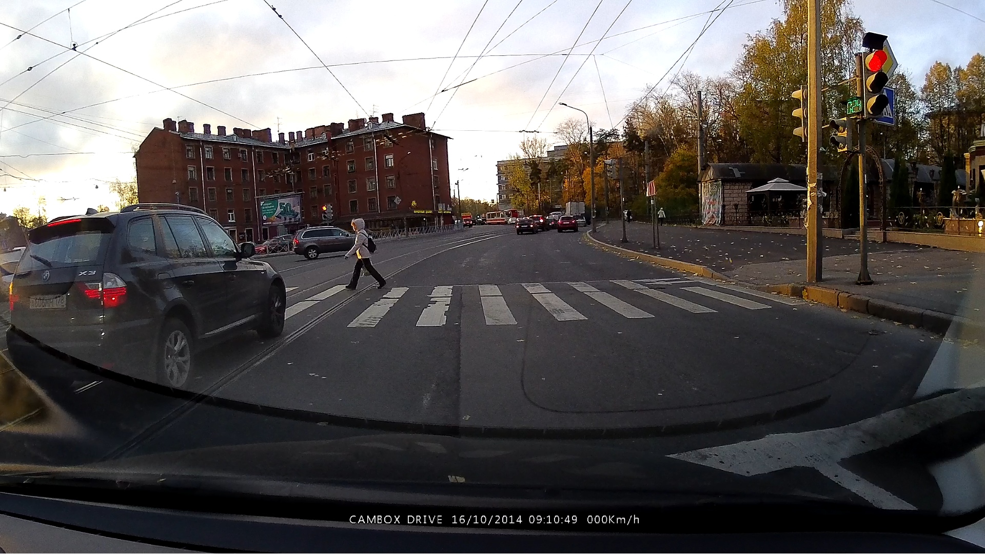

Странно что угол обзора одинаков, где тогда светофор слева, где палатка справа на последнем фото. p.s. на оф.сайте datakam видео намного лучше чем у меня на регистраторе, хотя мне они(datakam) говорят,что у Вас всё в порядке. Ну конечно... Я верю. --- Сообщения Объединены, 17 окт 2014 --- А2+2710 ??? 2710 - Да , но А2-??? А-5. --- Сообщения Объединены, 17 окт 2014 --- Gps заработал(показал "0" спутников), специально не дам поймать спутники в течении всей ночи,чтобы не словил "вирус" со спутников, интересно gps всё равно отключится ?

В общем не смог я смириться с качеством изображения (в частности ,госномеров) и написал в техподдержку. Отреагировали сразу ,пригласили на настройку.Сегодня был на Дмитр.шоссе157,сделали за 15 минут.Раньше было https://yadi.sk/i/s2EwDmEVc2u7t ,стало https://yadi.sk/i/JtNF2TG-c6DPY
