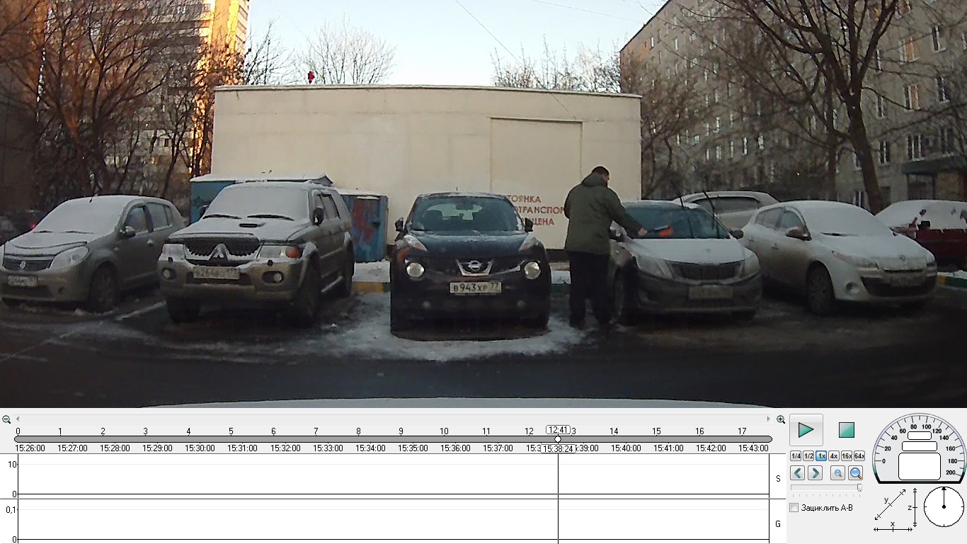

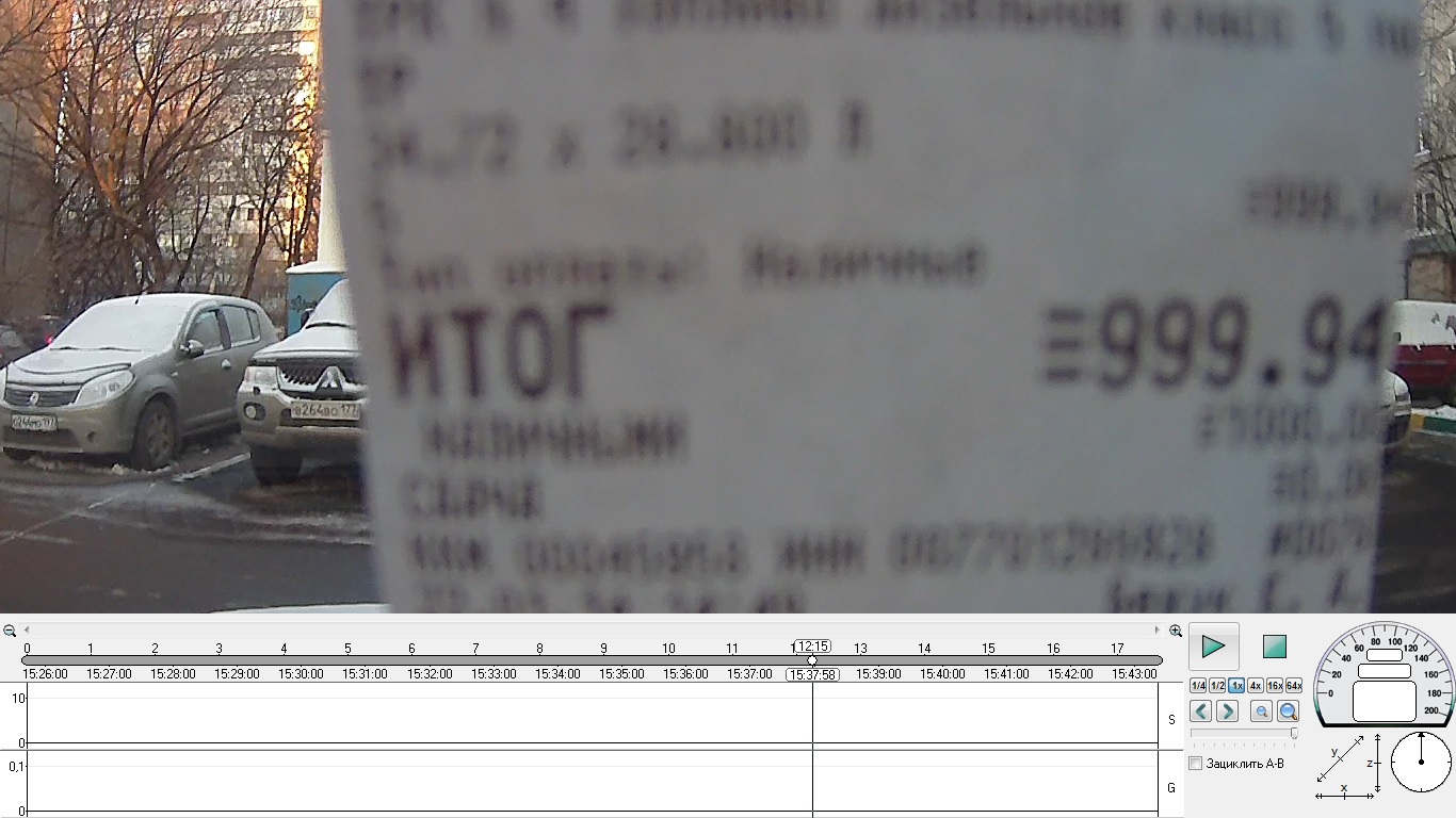

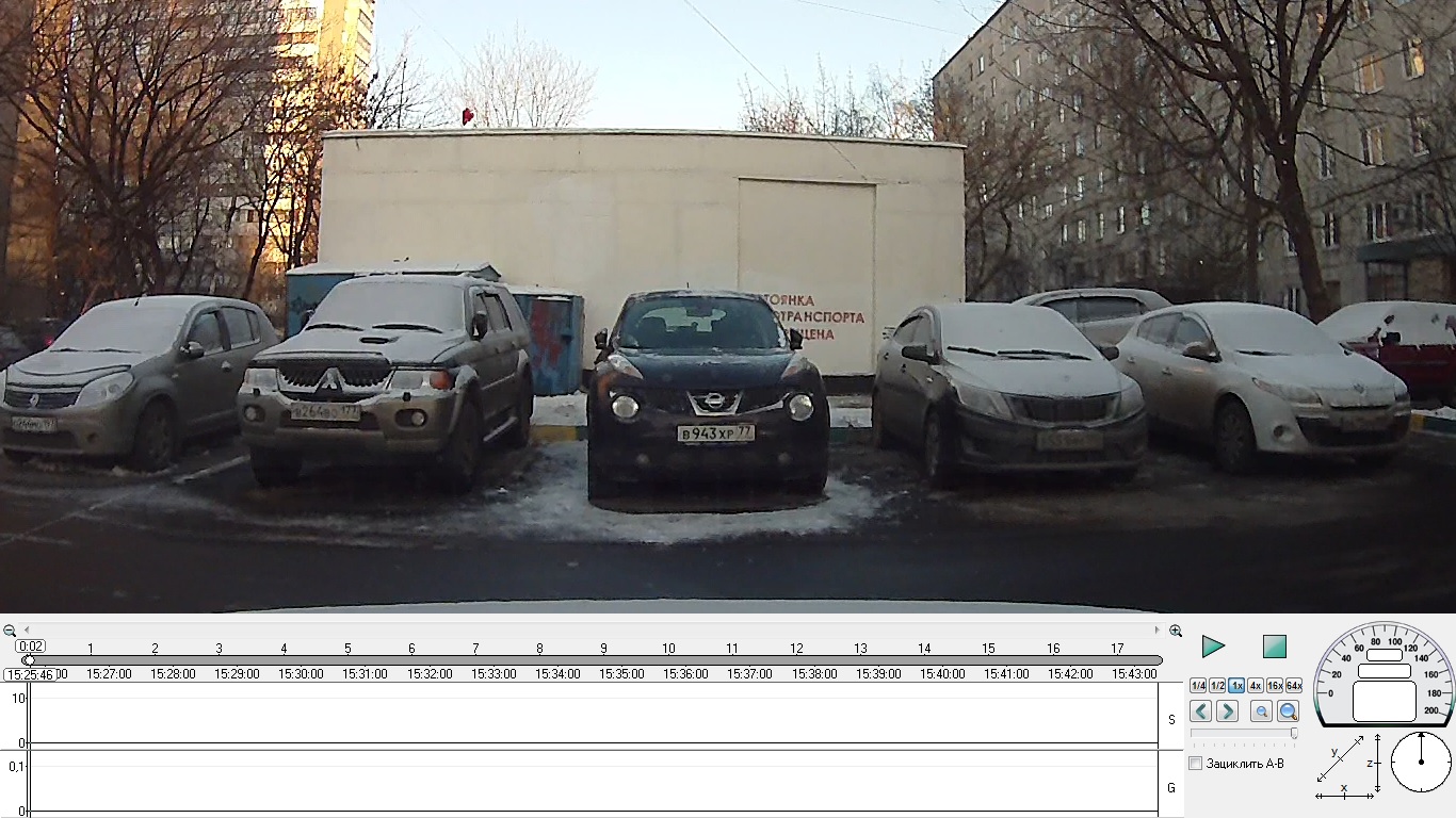

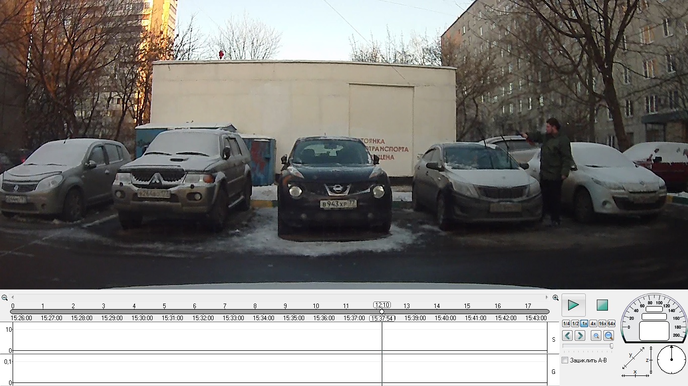

  16. AndreyB5TDi, прошу обратить внимание на читаемость номеров на рено и митсубиси. По температуре она соотвественно 29 , 44, 44 ,45. На мой взгляд, читаемость номеров наилучшая на 3 скриншоте,когда вы поднесли чек + картинка стала более светлой(вся),когда убрали чек, картинка стала темнеть.
    Уж как это объяснить, я не знаю(не на столько силен в оптике и видеосистемах). Просто поделился наблюдение.

    Это нормально,так экспанометр работает,подстроился под освещение,закройте ладошкой оптику,потом откройте.

  18. Вот,так может это не расфокусировка из-за нагрева,а читаемость(четкость) стала хуже из-за освещения(экспозиции), Т.к самая четкая и светлая картинка на 3 скриншоте(освещенность максимальная(из-за белого чека)), а худшая на 2 и 4,хотя по времени все 3 фото укладываются в 31 секунду и температура 44 44 45. А первая лучше,чем 2 и 4(12 минут разница), опять же из-за освещенности, однако она хуже 3(экспозиция другая). -Это мнение(домыслы),может я и не прав, не судите строго
