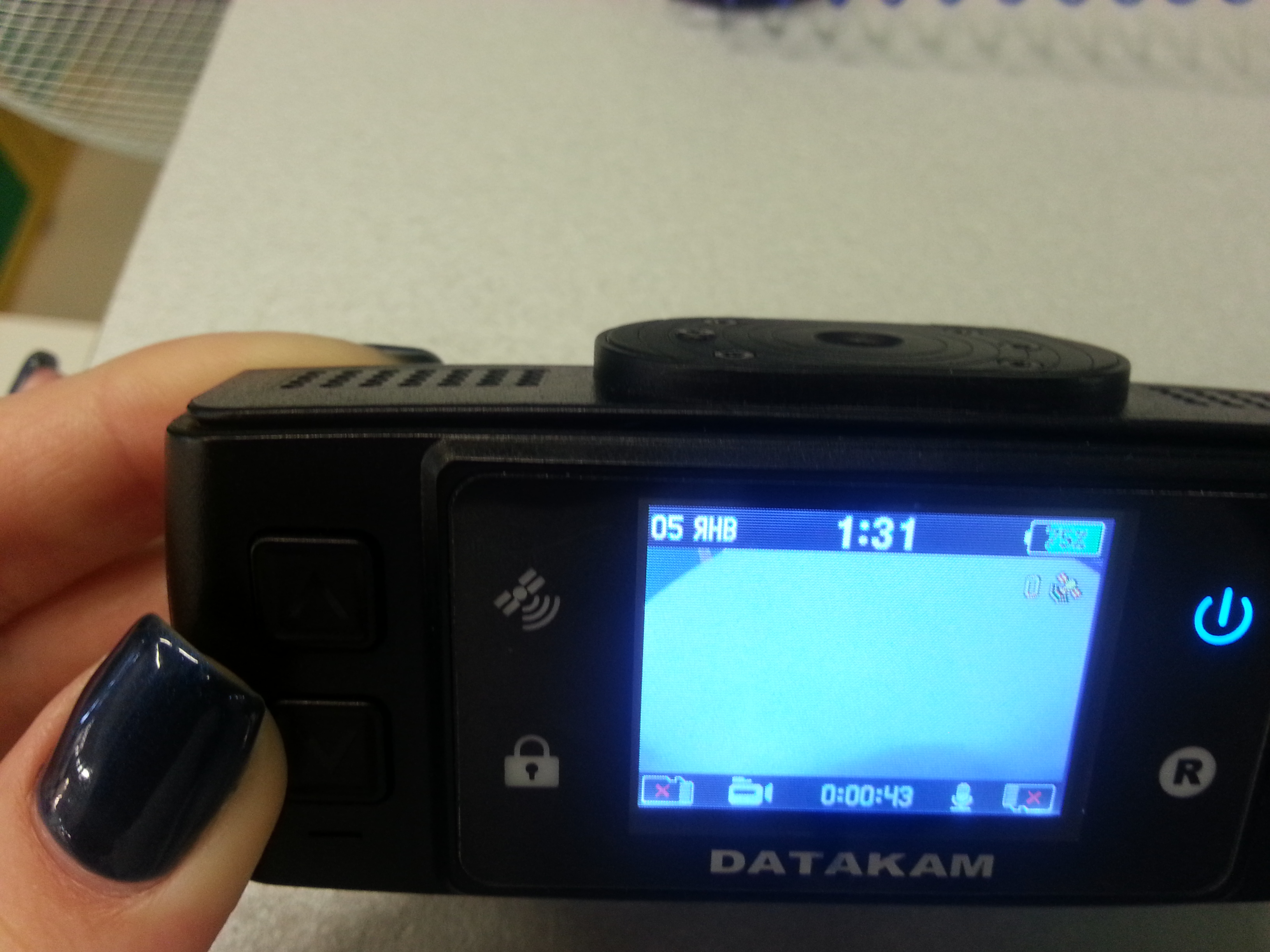

  7. СПАСИБО ! понятно по фото - LI-on , 250 ма/час
  8. На фото не G5, просто как вариант показан АКБ, из описания: Встроенный аккумулятор 800 мА до 40 минут работы
  9. На G5 крепление к держателю выглядит совсем по другому.

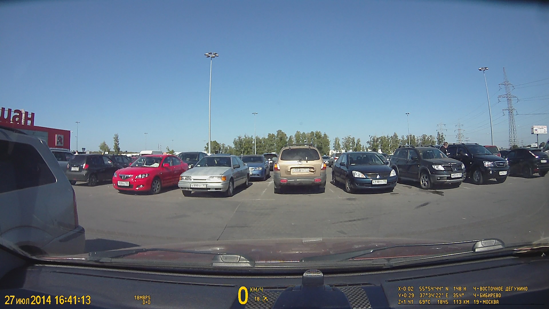

  20. CAHEK , будь реалистом ! ;) Ты, скорее всего, дождешься очередного косяка, а не блендофильтра. Я на днях посетил уже 5-тый раз сервисный центр. И это я забил на один косяк. 1/4 кадра мылит и фокусировке не поддаётся.
      538,7 КБ
      1.055
  21. ну дай помечтать))))))
