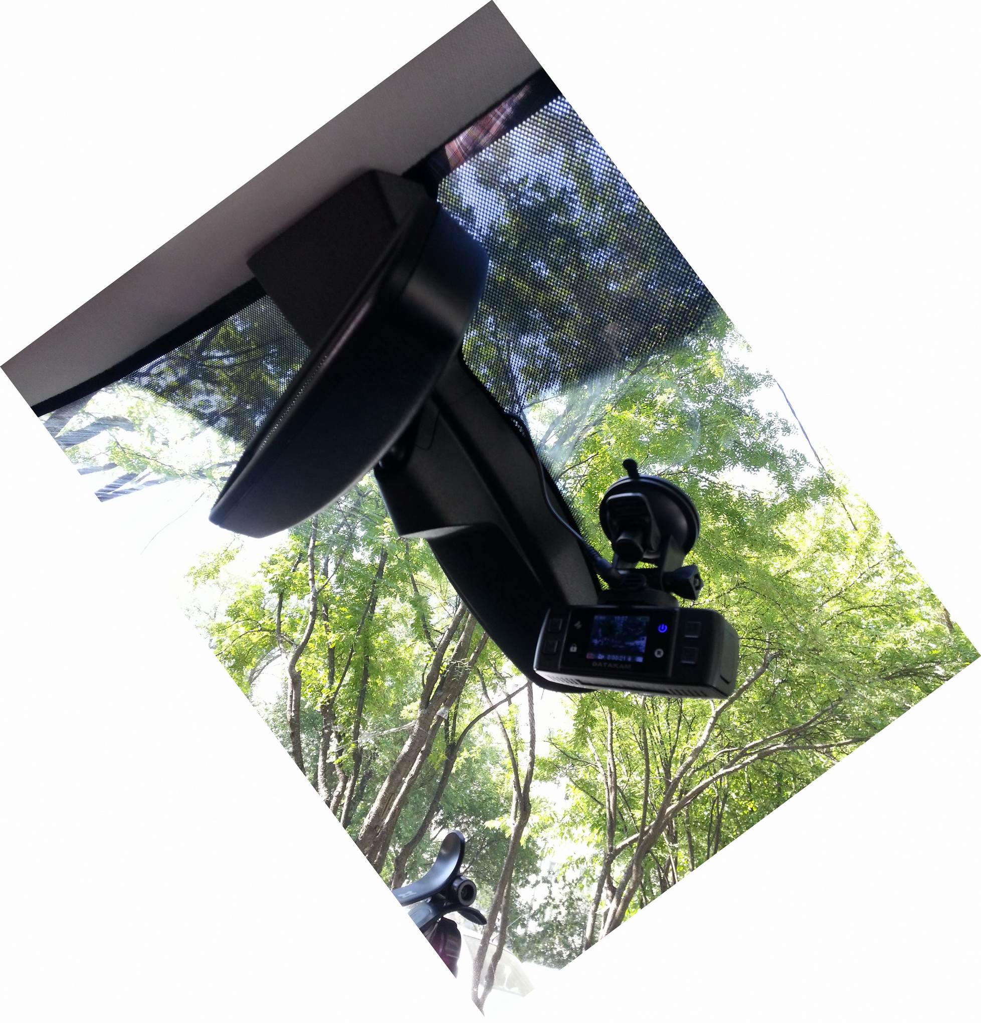

  2. Естественно:
    1. Блики пропали
    2. Четче прорисовывает листву
    3. В центре кадра особых расхождений не было.
    по поводу нитей обогрева, они не создавали помех. игра линий.
    Тут немного другая особенность формаирования видео. В частности:
    1. Есть свет падающий на объект, есть свет отражающийся от него, они имеют разные углы, вследствии чего мы получаем "прыгающие" линии.
    2. Есть еще момент обработки прямого сигнала света в электрокартинку, параметры на вашем видео YUV 4:2:0 и 8 бит на пиксель. Тоже дает небольшое искажение.
    Но это не значит, что есть расфокус и т.д. на многих камерах любительских такой же эффект будет.
    3. Еще один нюанс: в ВР используется технология черезстрочного построения изображения то бишь 1080i. Вот если бы было 1080p - тогда картинка была бы качественно другого уровня.
    В общем ИМХО:
    Картинка достаточно четкая.
    Видео хорошего качества.
    По поводу фокуса все в пределах нормы.
    ну и пересмотрел ваше5 вчерашнее видео "Утро". Номера машин слева кроме Синей нексии все читаемы и даже не надо напрягать зрение.

  4. Вобще все вкусно [​IMG], ВР похоже наклонили, так и оставьте, полярик убрал бы блик и картинка была как вне авто. Удачи!

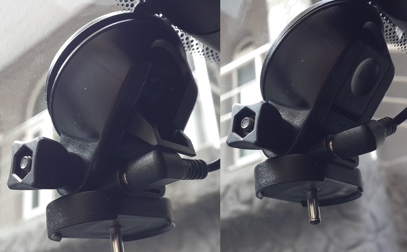

    Вот такое у меня крепление на присоске: 20140724_090920.jpg
    Как ни прижимай, пластиковая часть начинает болтаться относительно резиновой и дребезжать. Хотя со стекла не отваливается. И язычок крепления в положение Lock защелкивается практически без усилия. Есть мысли, куда ему что подложить или разобрать, чтобы укрепить? Или в техподдержку лучше писать? На крепеж то распространяется гарантия?
    P.S. Сейчас ездил больше получаса по городу, GPS увидел только один спутник:mad:. Дело тут явно не в стекле, т.к. вчера вечером и сегодня утром спутники ловились на "Ура!". Но погода была сырая. Сейчас солнечно, ни одного спутника не видит. Может на него солнечный ветер действует?:D

    Забыл вчера написать, в этом месте где непоймал спутники, выйдите с ВР из авто "покурить" и посмотрите на прием, таким образом можно исключить лобовое на вашем авто.

  11. Так я же говорю: болтается крепление, не прижимается пластмассовая часть к резиновой. А у Вас такое же крепление?
  12. Да такое же, прилипает как влитой, между резинкой и пластмассой зазора нет. Ничего не болтается. После долгого стояния на солнце начинает разбалтываться, я снова перелепляю и снова все хорошо. Попытался как то ехать с болтающимся, через минут 5 у меня ВР упал и повис на проводе :) Так что болтаться не должно, иначе будете в салоне ловить ВР.
    p.s. Сходил гнянул, все-таки не такое крепление !
  13. Хорошая картинка,смазывается из-за тряски.
  14. И у меня такое же крепление, и тоже прилипает как влитой. Между резинкой и пластмассой зазора нет. Защелка работает мягко. Ничего не болтается. После долгого стояния на солнце аналогично начинает разбалтываться. В основном ослабевает затяжка винтом. Я подтягиваю винт и снова все хорошо. От стекла при этом не отваливается...
  15. Судя по всему - имеет место быть очередной эксперимент Датакама.
    Ваше крепление - нигде не анонсированная новинка. При запросе в поддержку вам скорее всего ответят, что старые закончились или поменялся поставщик.
    У меня были экземпляры из трёх партий начиная с декабря 2013 года и все они с одинаковыми присосками (надёжными и непоколебимыми)- но такое как у вас впервые вижу.
    Как обычно - не испытали не прикатали и сразу в коробки. Вот результат - трясёт регистратор с супер магнитом исключающим люфт при работе в кронштейне. Зато сам кронштейн высокотехнологично-дизайнерски замороченный. Нахрена они велосипеды изобретают - не понятно.
    По вашему видео - всё там у вас нормально.
    По работе ЖПС - если хотите быстрый поиск и стабильную последующую работу ЖПС - меняйте экземпляр.
    Почитайте мой 731 пост и поймёте как это я делал.
    Но тогда надо по новой к качеству съёмки присматриваться. Вобщем гемор один с этими регистраторами.
    ВСЁ ИМХО
  16. Отписался в техподдержку, жду. Пользоваться этой присоской не возможно, хватает минут на 30-40, потом начинает бренчать и дрожать.

  18. Такая, да не такая. Даже по фото видно, что качество совсем другое.
    Отписалась мне тех.поддержка по поводу присоски. Запросили адрес, собираются прислать мне новую. Как придет, отпишусь.
