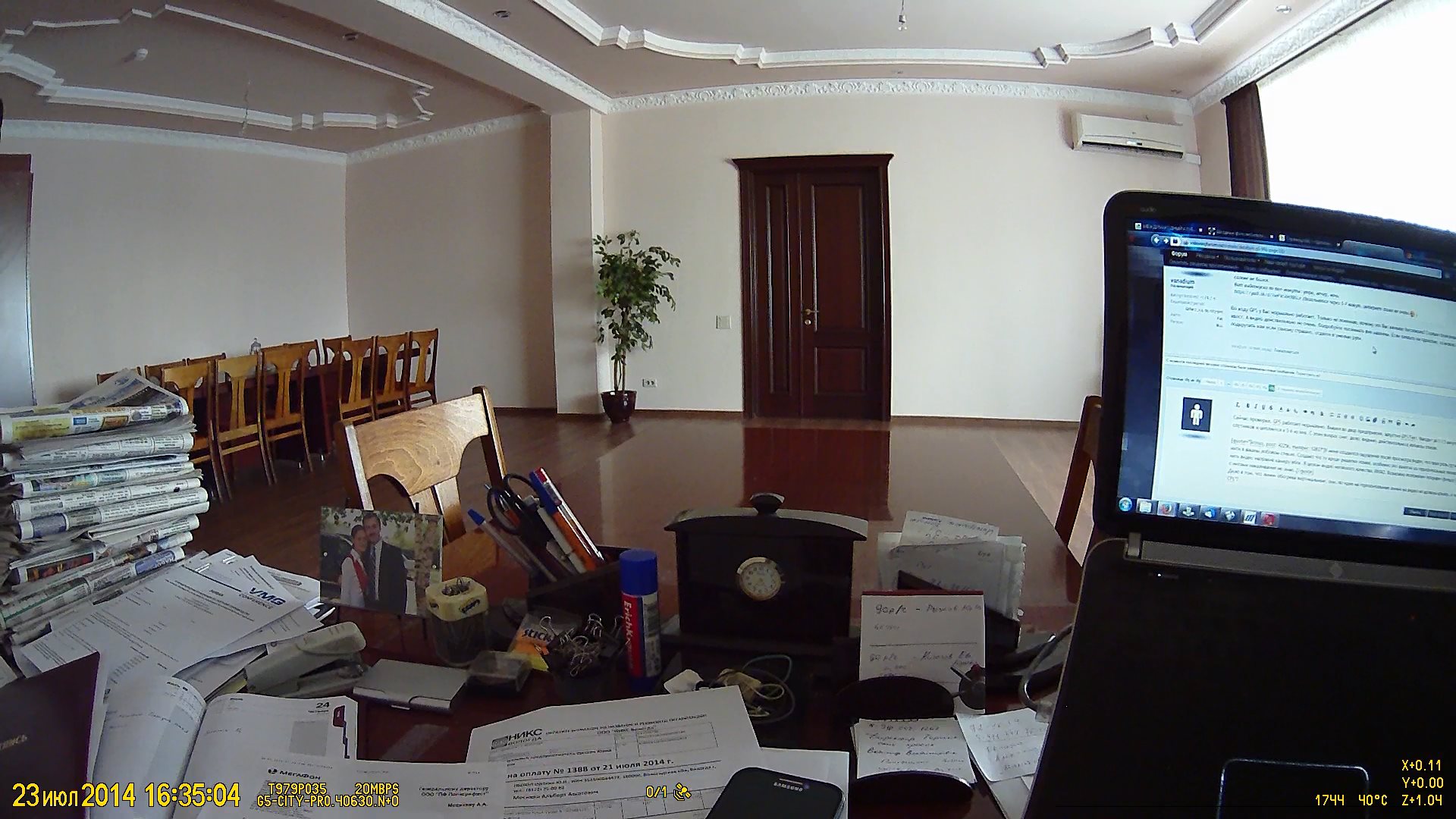

    Я регистратор брал, чтобы он регистрировал (купился на рекламу светосильной оптики, металлического холдера и устойчивого фокуса). Конечно, плюшки, которые дает GPS мне тоже интересны (иначе взял бы версию без PRO), но это, все же, плюшки. Качество видео меня больше беспокоит. Если оно такое в, практически, идеальных условиях (ясно, сухо, без осадков), то каким оно будет осенью и зимой? Я просто хочу для себя уяснить: если такое видео у всех, то я просто сдам регистратор и буду искать/ждать другую модель. Если это косяк моего экземпляра, то сдам и закажу другой такой же, т.к. все остальное мне в нем очень нравится. На гарантию мне не плевать, т.к. 9тыр - это, все-таки, деньги
    Вот, поснимал с рук в кабинете. Четкости нет вообще. Четкости нет, будто на видео наложен фильтр "акварель". Это нормально для регистратора?
    https://yadi.sk/i/4bVR3lggXBpPX
    Вот фото "с рук". Такая же фигня, словно шумодав работает
    Картинка с рук мажется, поствали бы на стол и в статике сняли, было бы норм.
    Имхо фокус в норме, но хотелось бы посмотреть ролики на трассе(дороге в городе),если есть залейте, еще можете снять картинку рядом с авто(вне лобового стекла) и ее же поставив ВР на место, можно будет сравнить и посмотреть влияние лобового.
    @Sirinus Правильный совет дал по наклону ВР на 3-5°, много неба в кадре, экспо настраивается по самому светлому пятну.
  8. Создается ощущение, что Вы хотите чтобы видерегистратор щелкал фотки как зеркальный фотоаппарат. Вы на нормальной видеокамере попробуйте фотку вырезать из видеоряда с движением, боюсь будет не сильно лучше (лучше конечно за счет более продвинутой оптики, но все равно не как на фотике с выдержкой хотя бы 1/200). При просмотре видеофайла все гораздо лучше видно и номера и текст (если конечно стекло достаточно чистое), а на стопкадре может быть не очень, это у всех так.

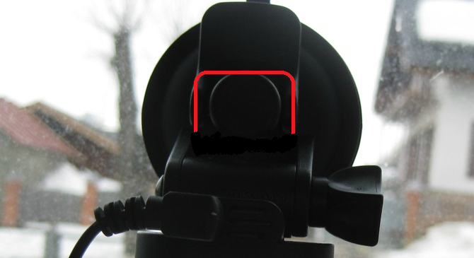

    Если ставить регистратор за ЗЗВ, то наклонить его вперед мешает само зеркало, т.к. у Фрилэндера лобовуха сильновертикальна. Надеюсь, что когда буду крепить регистратор на липучку, то места для маневра будет больше, т.к. крепеж на липучке сильно меньше присоски. К стати, присоска у всех плохо присасывается, и крепеж болтается относительно резиновой части, или это брак у меня?

  12. Присоску (резиновую часть) смажьте обыкновенным клеящим карандашом, потом прижмите сильно к стеклу и защелкните. Только стекло не должно быть горячим. Сегодня ставил коллеге, держит "аццки".
  13. Если ставите на шелкографию то на ней держаться не будет.
  14. Про присоску, видимо, не точно объяснил. Сама присоска приклеивается к стеклу более-менее нормально (шелкография, к стати, у меня между стеклами, там же где и нити обогрева. Сам не поверил сначала, но это факт). Болтается сама пластиковая часть относительно присоски. Сначала, когда прижмешь и защелкнешь лапку, все хорошо. Но со временем пластиковая часть, к которой болтом прикручено все остальное, начинает болтаться относительно резинки. Приходится отжимать лапку, прижимать все это хозяйство к стеклу, и защелкивать лапку. Минимум, раз в день. Такое ощущение, что механизм, который должен при закрывании натягивать присоску и прижимать пластиковую часть, слабо ее тянет.
    @gse, "снять картинку" снаружи и внутри я понял как "сделать снимок".o_O Теперь дошло, сниму одну и туже сцену на видео.
  15. Как вариант разобрать и поставить пружину на пару витков больше или вырезать скобку буквой П и подложить под рычажек.

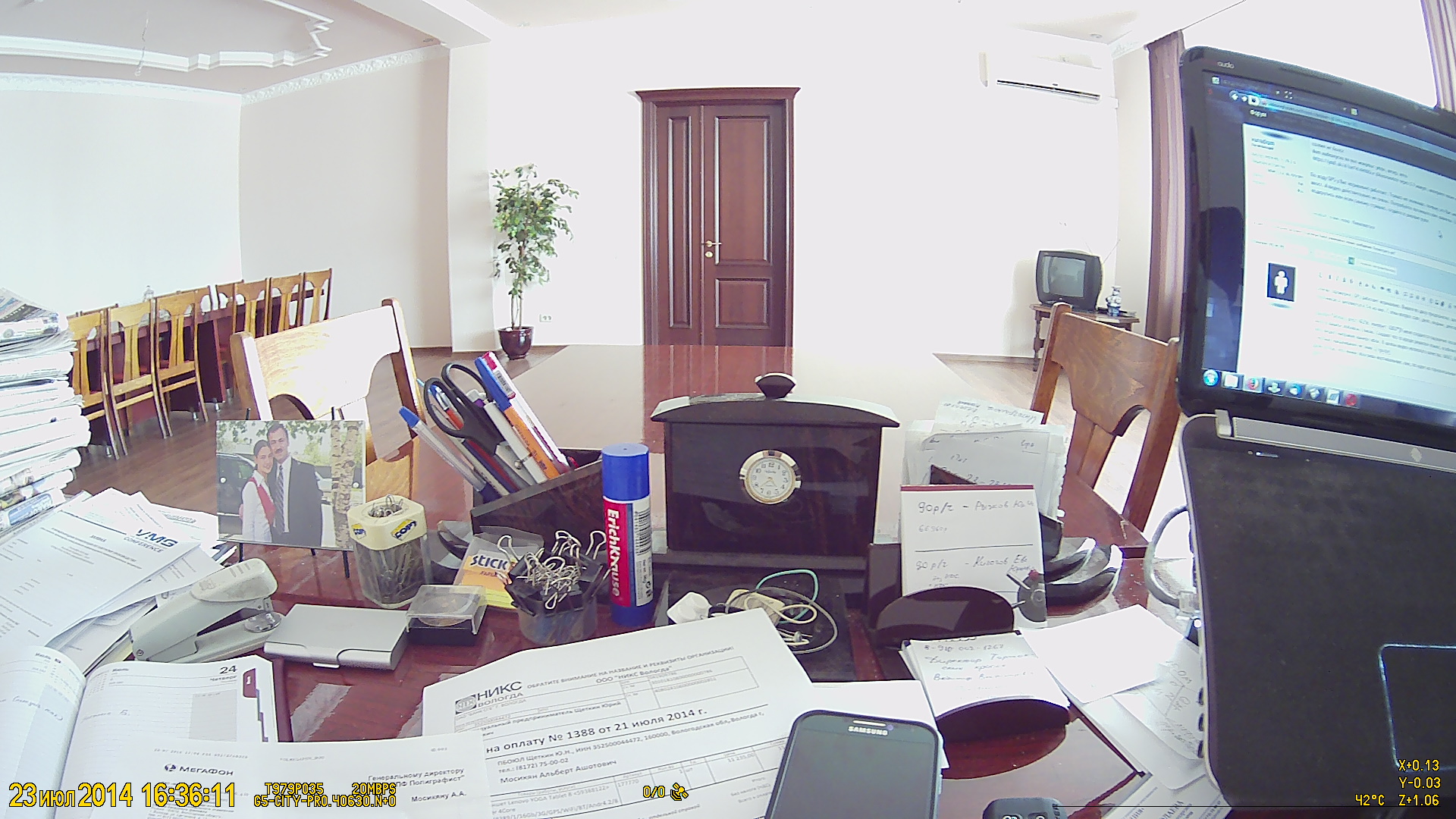

    Вот съемка изнутри и снаружи. Что думаете? Там объект с горизонтальными и вертикальными линиями (забор)
    https://yadi.sk/i/yEI_wMA1XDxsT

  19. Хорошая картинка, на телеке 102" разглядел чешки у тетки которая прошла за забором, прическу и сумку. ))

  20. А разницу то между снаружи и внутри увидели?
    Сейчас посмотрел ролик с регистратора в другом плеере, битрейт (выставлен на 20мбит/с) плавает от 18,5 до 21,5. А в ролике с 18мбит/с - от 16 до 19. Получается, что кодек в регике жмет с переменным битрейтом, что явно на качество влияет не в лучшую сторону
