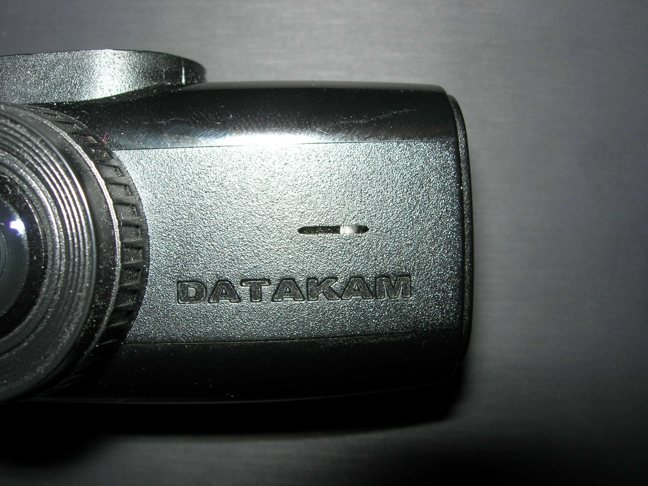

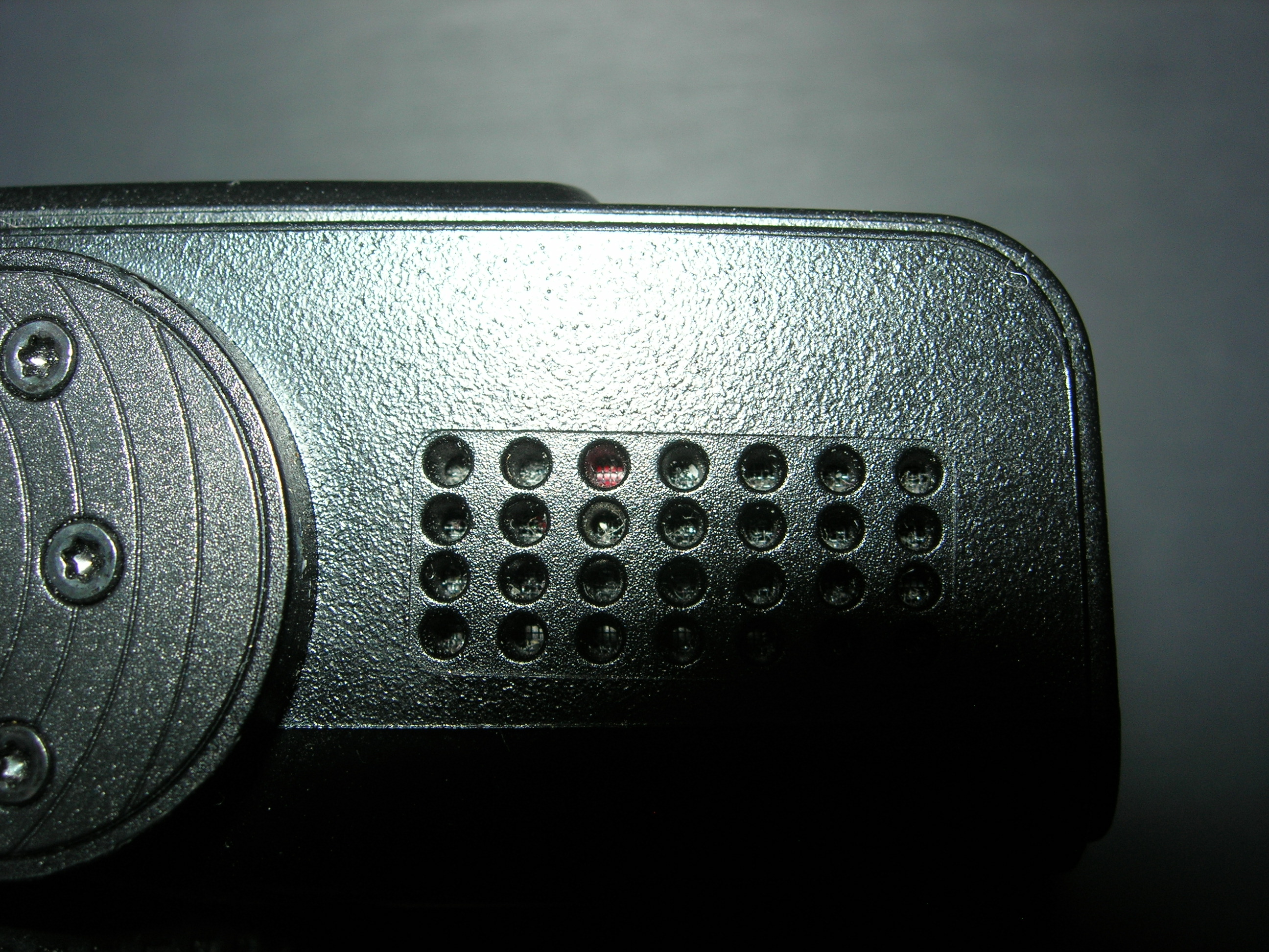

  7. За надписью "datakam" находится серебристый аккумулятор, который сидит на чёрном двухстороннем скотче. Тайваньские товарищи, когда собирают регистратор, отверстие заклеиваю, тем самым, убивая смысл наличия отверстия, а в сервисе аккумулятор переклеивают.
    А сетка стоит только там, где круглые вентиляционные отверстия регистратора.
  8. спорить не буду-не знаю,внутрь ВР сам не лазил. Просто после первого визита в СЦ аккумулятор видно не было(как и изначально), а после второго визита- стало видно+ зазоры+треск при воспроизведении звука, а про сетку там- это мне в ТП подсказали, часть цитаты:

    А со стороны объектива,над надписью датакам
    - обычно там черная сетка находится. Скорее всего не вернули на место.
  9. Не понятно, а зачем они вообще её (сетку) тогда трогали ?А динамик трещит при любой громкости ? Идёт именно треск или дребезг ? Он там на соплях держится между корпусом (прям под отверстиями для вентиляции) и аккумулятором, он мог отклеиться и примагнититься (там приличный магнит) к чему-нибудь.

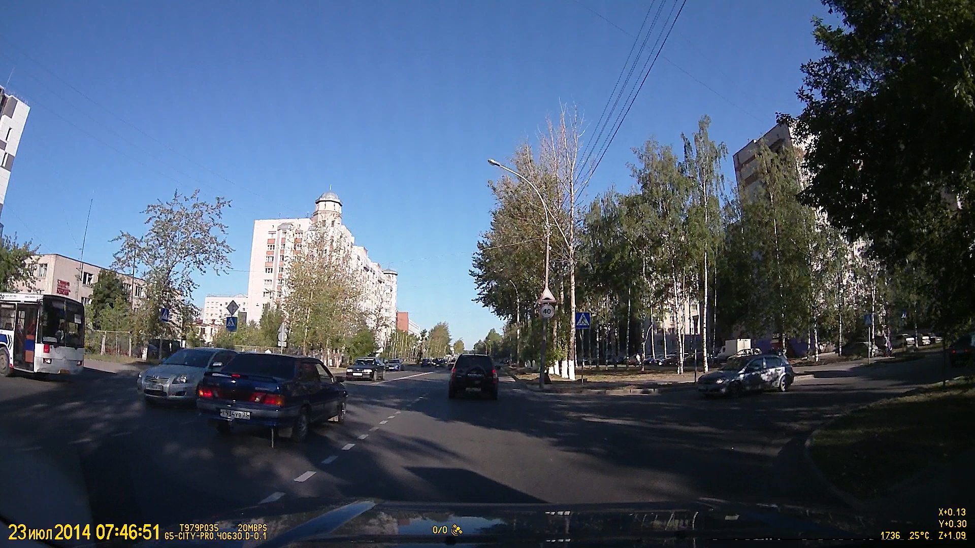

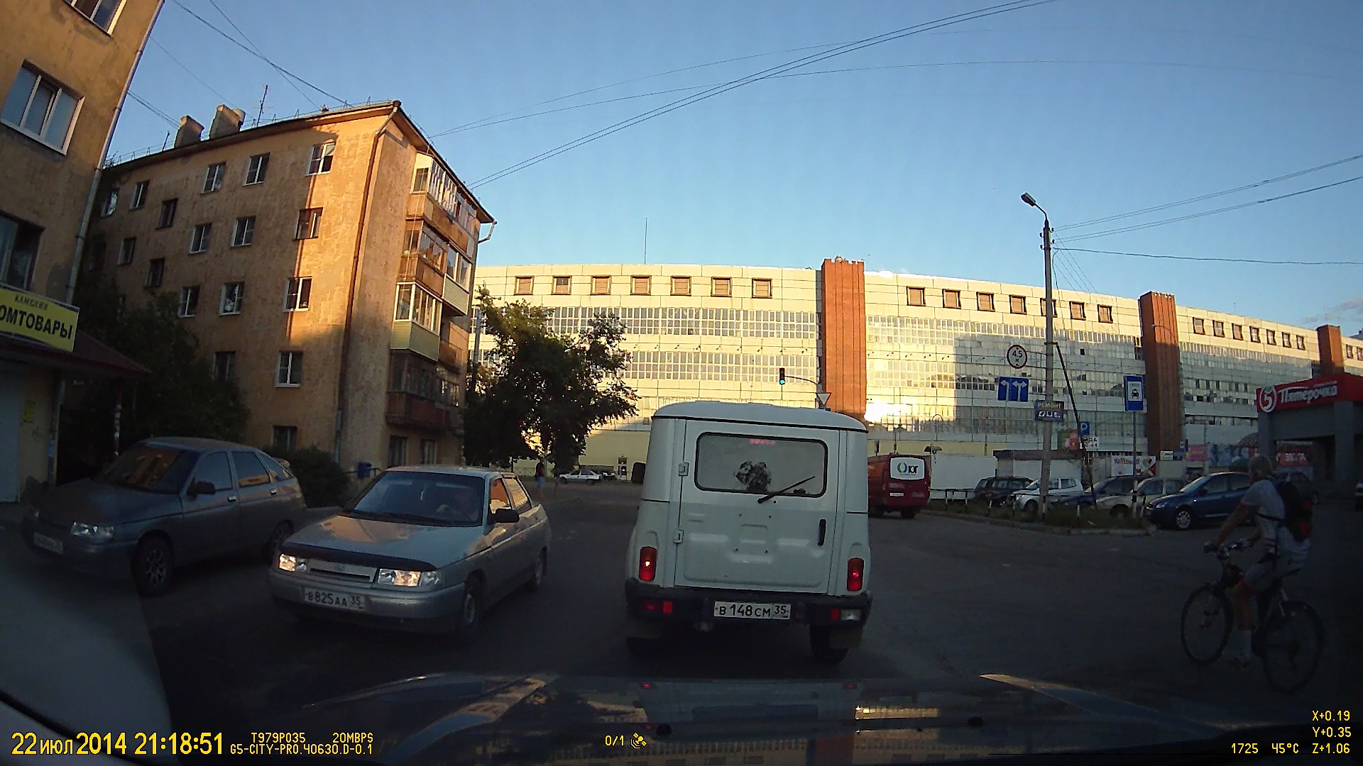

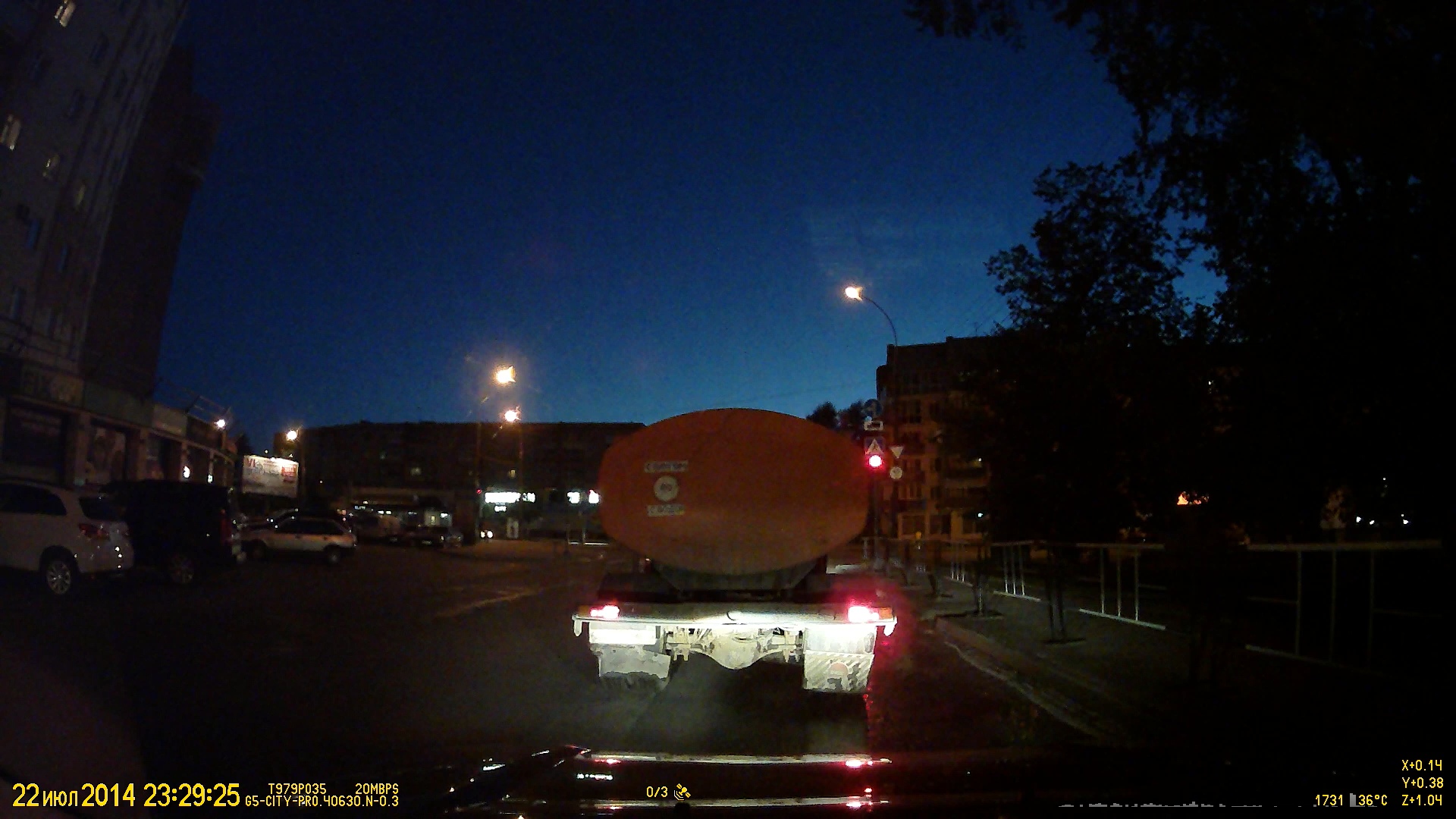

  13. Добрый день, уважаемые форумчане. Требуется Ваш совет/помощь.
    На днях приобрел себе регистратор Datakam G5-City-Pro.
    Прошивка на нем стояла самая последняя, оранжевый огонек справа внутри горит, GPS на улице спутники видит и максимум минут за 5-7 к ним цепляется.
    К тому, что он будет ловить спутники с трудом, был морально готов, но надеялся на чудо. Чуда не произошло. Как только аппарат попадает на лобовое стекло (где ему и место), количество спутников быстро падает и связь теряется. Далее, в процессе поездок, он видит до 3-5 спутников (и GPS, и GPN), но зацепиться за них, как правило, не может. Было пару раз, что через 13-15 минут он определял свое местоположение, но это совсем редко.
    Но самое плохое, что у него получается хреновое видео. Настройки все по умолчанию, только битрейт выставлен в 20. Оно совсем не соответствует тому качеству, которое есть в интернете. Это мой первый регистратор, поэтому мне самому определить трудно, есть в нем дефект или нет. Но все изображения - не четкие, как после сильной постобработки в дешевых фотоаппаратах. Номера даже на рядом стоящих/едущих машинах (даже если я стою), не четкие и плохо читаемые.
    Если не трудно, и это возможно, оцените по стоп-кадрам, имеет ли мой экземпляр проблемы с оптикой? Дело в том, что у меня есть еще неделя на мани-бэк. Отправлять новый аппарат в сервис не хочется, т.к. в Вологде сервиса нет, на сколько затянется ремонт - не известно. Проще этот сдать и взять такой же другой (т.к. сам аппарат мне нравится).
  14. @Mosikian Насколько помню на LandRover Freelander 2 идет солнцезащитное стекло с зеленоватым оттенком Solar Control. В нем содержатся вкрапления оксида железа. Они могут экранировать сигнал GPS. Прием сигналов за таким стеклом осложнен. Относительно скриншотов - да, хреновато. :) Но лучше бы было если бы вы представили кусочек видео. Хотя бы полминуты.
  15. Даже желательно полминуты. С моим-то интернетом :D

  16. Да, стекло с обогревом (металлические нити внутри), но SGS4 ловит спутники нормально.
    А видео какое лучше: утро, вечер, ночь? Есть куски каждого по примерно одной минуте (150-180МБ)
  17. @Mosikian , сдайте регистратор. У меня качество не лучше, а в сервисе говорят у Вас всё хорошо. Если регистратор в хорошую погоду "на опушке" вне машины ловит 4-5 спутников , тогда точно сдавайте и ждите когда появится следующий G5, может начнут нормально делать.
  18. Вне машины ловит в хорошую погоду 12-13 спутников за 3-4 минуты. В машине плохо ловит. Меня больше беспокоит качество видео. Мне показалось, что когда я его только купил, качество было лучше. Он пару раз отклеивался от присоски (сразу клеить на липучку я его не рискнул), но, вроде бы, сильно не обо что в салоне не бился.
    Вот видеокуски по пол-минуты: утро, вечер, ночь
    https://yadi.sk/d/iseFVrAWXBSLe (дозальются через 5-7 минут, интернет тоже не очень ;) )
  19. Да вроде вполне приличное видео. Не сказал бы что у меня как то по другому. Может именно выдергивание кадров из видео страдает.
  20. @Mosikian У меня создается ощущение после просмотра видео, что свою роль тут играют как раз таки нити в вашем лобовом стекле. Создают что то вроде решетки помех, особенно это заметно на горизонтальных линиях. попробуйте отснять видео направив камеру вбок. В целом видео неплохого качества, ИМХО. Возможно положение поправит фильтр CPL. Хотя как оно с нитями накаливания не знаю..
    Посмотрим что скажут искушенные специалисты.
    Ночь, конечно шумновата. Попробуйте поиграться с экспозицией.
    И еще можно немного наклонить камеру вниз.. 3-5 градусов. так в нее будет больше темных зон попадать, да и от стекла хоть немного дальше будет.
