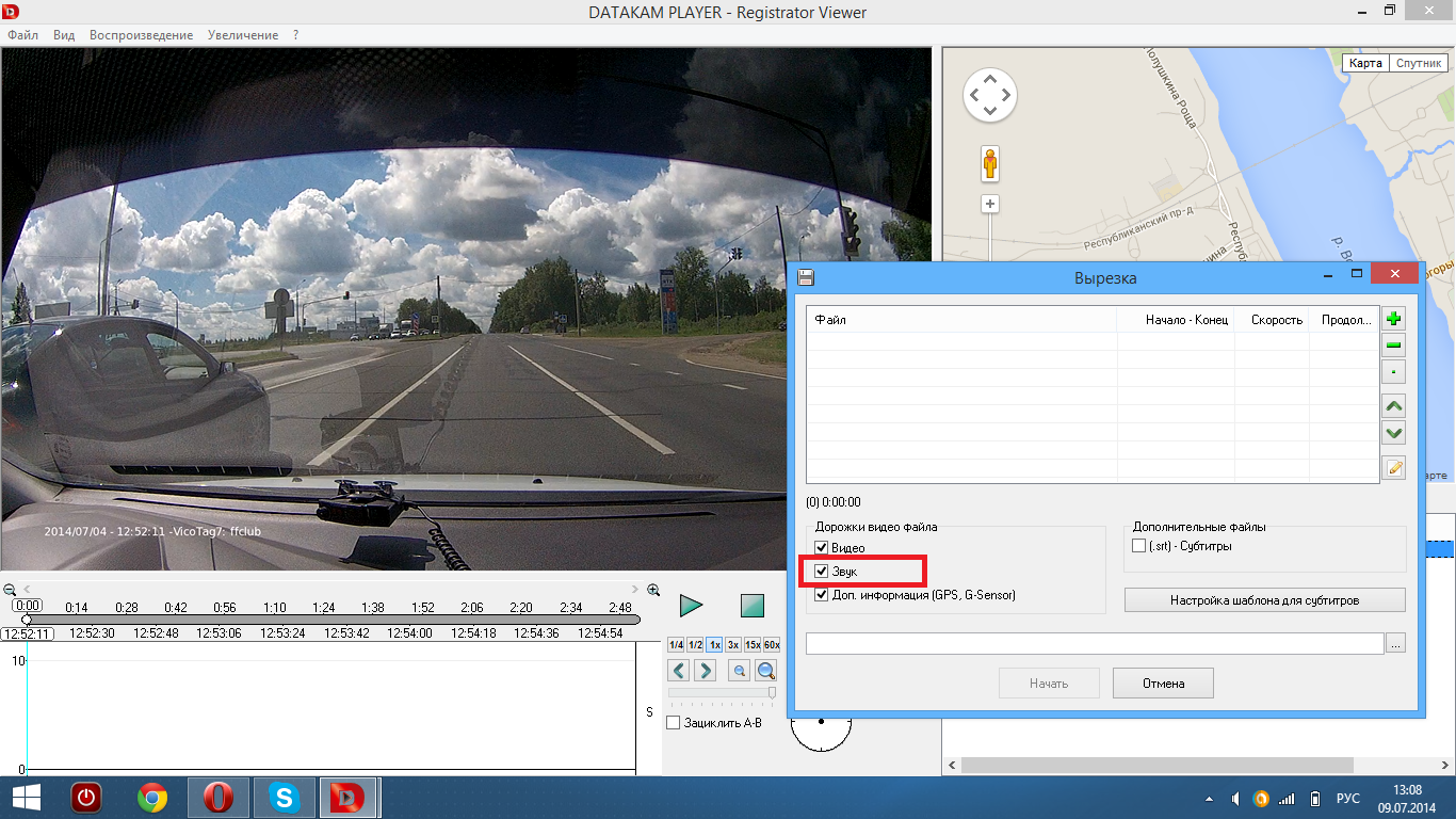

    Кстати можно ли убрать с готовых записей звук?
  5. @19kite Поздравляю с успешным окончанием путешествия. :)
    Такая возможность есть можно использовать собственный плеер либо возпользоваться сони муви видео студио. В последнем можно еще и редактировать на хорошем уровне и склеивать Ваш фильм. Тока для чего звук убирать? Мат там? )))
  6. Эта функция есть в штатном плеере.Снимаете галочку "звук" и все.

  11. Эта галочка разве убирает звук из файлов? Речь идет о том, чтобы давать запись людям, которым не нужно слушать ВСЕ мои разговоры в дороге. Даже если мата нет)))

  12. Убирает.
    Просто вам после того как вы сняли галочку, нужно сохранить файл (не помню точно, или с новым именем или в другом месте), вобщем после этого он по новой сохранит файл (конвертирует), только уже без звуковой дорожки в своём составе.
    Для избежания такого гемора надо было выключать микрофон во время записи. А теперь только через постобработку...
  13. Да эта галочка убирает звук. Можно даже вырезать нужный вам фрагмент ролика- установив его начало и конец- и при сохранении,убрав данную галочку вы получите нужный вам фрагмент без звука.
