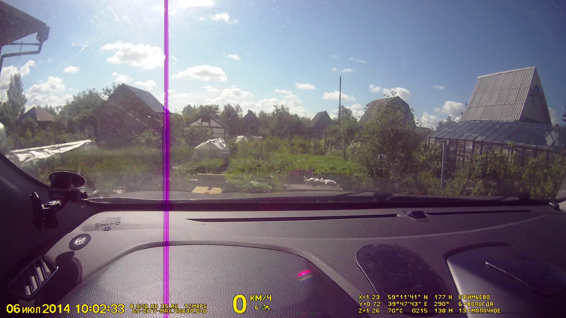

  9. Добрый вечер заглянул,так как два дня,как стал через инет обладателем G5-City Max и сразу не повезло.Залил сразу 40630 а стояла 40509.Спутники как не ловил толком так и не ловит,придется отправлять в сц, в Вологде таковой нет.На новой проше работает ну точно так же как и описал уважаемый azat1956 ну точь в точь,и со звуком также,однако же иногда на видео появляется полоса,может это глюк прошивки.Но просто убивает ловля спутников,не менее часа надо ждать,пока дождешься,уже приедешь.А ведь для меня весь смысл в gps и спидка А вот иполоска,изредка появляющаяся. Frame 2014.07.06 10-02-35 (1-38-23.040).jpg Извините,но все страницы осилить не смог,сильно не бейте.
    #3208 максс, 6 июл 2014

  10. @максс
    У Вас еще и расфокус.

  14. Я в этом не понимаю,но стекло грязное.И что надо с этим делать?Новый и уже расфокус.
