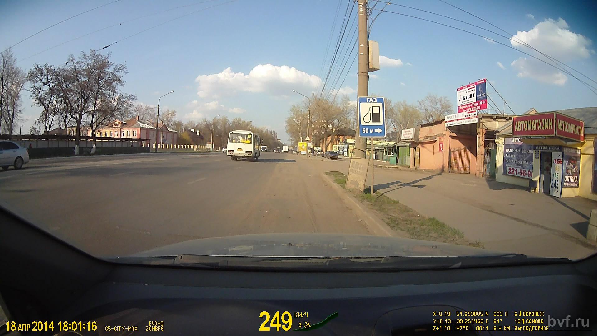

  9. Итак, парни, привет!
    На днях был пройден тест. Случайно забыли регистратор в машине под палящим солнцем. Кроме этого его ещё и выключить забыли.
    То есть он пахал в жёстких условиях. Я когда-то выкладывал пример где был прогрев до 79° и кто-то сказал, что ещё 2-3 градуса и сенсор скажет пока-пока. Ну в общем вот что получилось:
    Мыло мыльное, но он пишет.
    Миф разрушен! :)

  11. Получается, что при тем-ре до 88° включительно отключение не происходит.
    Рег был реально как горячий пирожок, мне вот интересно, до какой температуры он раскалился бы на битрейте в 20 Мб/с.?
