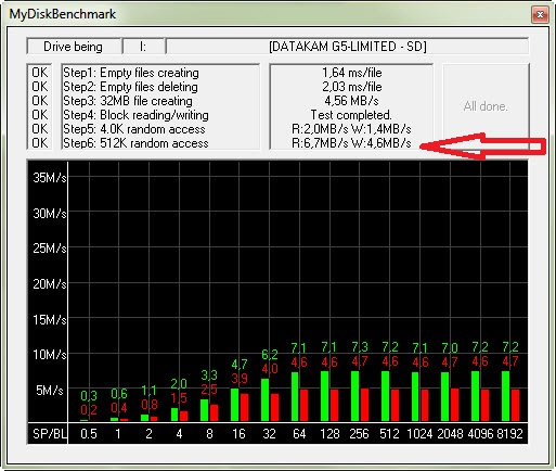

  2. Зеленым цветом показана скорость чтения, а красным - скорость записи.

    Для чистоты эксперимента обе карты тестировались непосредственно в слоте видеорегистратора (по очереди)
  3. Виндовс как раз наоборот все выдает... МБ - мегабайт, а Мб - мегабит..
    10 класс - минимум 10 МБ/с(мегабайт в секунду), а из графика явно видно, что мин. 4... 4 класс..
    #2862 Maskal, 2 июн 2014
  4. Хорошо, пусть 4 класс, но ведь не 10 как они продают.
  5. Протестируйте во внешнем кардридере, так как usb интерфейс регистратора сам может резать скорость.
    PS: А на самих картах какая маркировка.
  6. Т.е. смотрим результат 4.6 MB/S ?
  7. Походу да... Класс же присваивается на скорость записи.. Мои познания ориентируются на прочтении инфы о классах SD карт...
    http://ru.wikipedia.org/wiki/Secure_Digital - хорошо все разжевано)) И видя графики - вывод - не катит эта карта на 10-й класс... Проверю ща карту, которую мне продали в магазе - ADATA.. Я уже писал про нее... До 15 Мбит/с падала запись.. Походу тоже кинули))

    Проверил счас Трансценд 10класс (выдает 6 кл):eek:, и QUMO без класса (выдает 4 кл) :D
  9. Я все варианты испробовал, во внешнем картридере то же самое. А на картах маркировка 10 класс. Вот только у SanDisc она соответствует действительности, а у Samsung - нет. Сдается мне, что это никакой не Samsung, а дешевая китайская подделка, которых на Митинском рынке валом с логотипом любой фирмы по 100 рублей за килограмм.
  10. У меня выдала 7,5 МБ/с... 6-й выходит... Продавцу есть вариант вернуть карту и вернуть деньги или обменять на другую?
