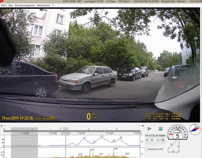

  3. Я допускаю всякие задержки в пределах разумного. Вот мой утренний ролик ftp://nixy.mirra.ru/G5P_0697.MP4. Я 40 секунд вначале еду со скоростью 0км/ч, а вот в плеере как это выглядит Снимок.PNG

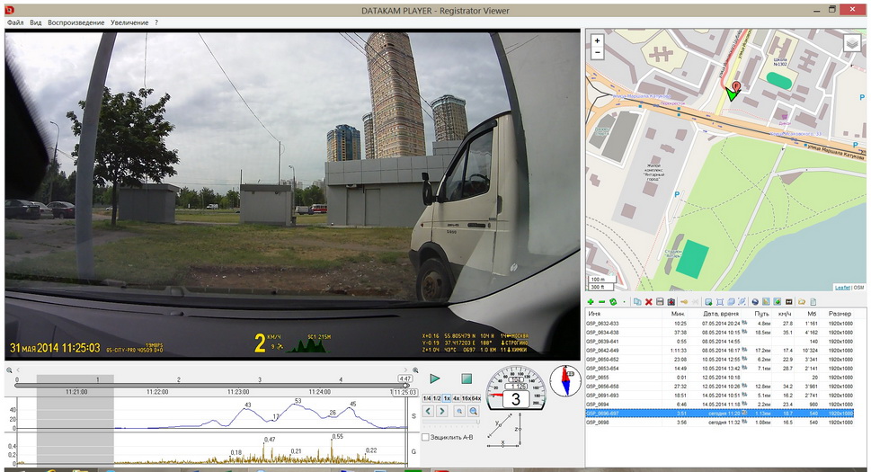

    А в конце уже припарковался и стою со скоростью >0, причем уже как на кадре, так и на спидометре скорость не нулевая, вот кадр где я уже стою Window 2014.05.31 11-25-03 (0-04-47.903).jpg И кстати еще один нюанс, почему то после ремонта в видеофайл пишется качество 19мбит, а до ремонта были честные 20мбит. Странно все это, спутников вроде много поймано, чего ему еще надо.

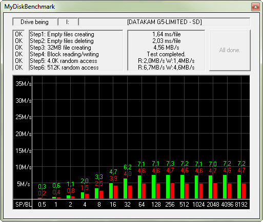

  14. Хочу и я внести свои 5 копеек. Прочел все 143 страницы и нигде не нашел про карты памяти. А дело вот в чем. Купил я G5-CITY-MAX-LE из бракованной партии (как выше уже писали с серийником 59110...). Сначала все понравилось. Поэтому на форуме Датакама и написал хвалебный отзыв. Но как вышел с работы и поехал домой, то все хорошее впечатление и закончилось. Спутники поймал на 43 минуте, "благо" была пробка по пути домой, а то обычно доезжаю за 30-40 минут, тогда и спутников бы не поймал. Списал на то, что первый пуск. Наутро опять на работу и все, больше спутников нет, точнее какие-то ловит, но недостаточно. Перепробовал все что можно. Никак не хватает спутников, чтобы зацепиться за координаты. Понял, что ничего добиться не удастся, т.е. прямая дорога в СЦ. Тогда стал проверять остальные функции. Битрейд выставил на 20 Мб/с, при записи он стал гулять, вначале стал повышаться до 36 МБ/с, а потом стал падать до 15 Мб/с. Стал смотреть в плеере - там он стоит и не меняется, на выставленном. Решил посмотреть в свойствах файлов, так там так и есть и 36 Мб/с и меньше. Даже по размеру видно: файлы с одной и той же продолжительностью имеют разные значения - от 1Гб до 500 Мб. Подумал, что может что-то с картами памяти. Но у меня ведь в комплекте уже шли Samsung 32 Gb 10 Class. И тогда я решил проверить эти карты памяти программой MyDiskTest, которая выложена на сайте Датакама. И вот какую картину я увидел. Я так понял, что по скорости записи эта карта соответствует 4 классу, а не 10. Поэтому и битрейд гулял видимо. Не могу утверждать однозначно, но график показывает все. DATAKAM G5-LIMITED - SD.jpg DATAKAM G5-LIMITED - SD.jpg

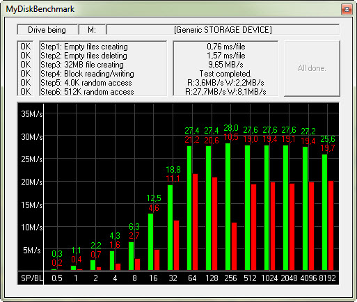

    Чтобы было понятнее. Мб - это мегабит, а МБ - это мегабайт. В одном байте 8 бит. И если скорость показывает 20 Мб/с, то это значит переведя в мегабайты 2,5 МБ/с. А чтобы стало совсем понятно, для сравнения покажу график, который получился при проверке той же программкой MyDiskTest своей карточки SanDisc 32 Gb 10 Class. Она стоит 1000 руб и действительно соответствует указанному классу, а мне продали две карточки Samsung каждая стоимостью 2000 руб, которые соответствуют 4 классу.(http://datakam.ru/Statyi/list/memory-cards.html)

  17. Рассуждения верные, только в одном байте 8 бит, а не наоборот. А карты памяти перед проверкой форматировать не пробовали?

    И попутно вопрос. Скорость проверяли, подключив карту памяти через кардридер, или через usb шнурок регистратора?
  18. Еще был такой момент,при проверке карта с разных картридеров показывала разные результаты.:(
  19. Карты форматировал программой SDFormatter
    --- Сообщения Объединены, 2 июн 2014 ---
    Карту памяти проверял через свой старый проверенный USB-шнурок, т.к. их шнурок только для зарядки.

  20. @azat1956
    Что-то я запутался, какие цифры указывают на реальную скорость на этом графике ?
  21. Через их шнурок, по крайней мере у меня, отлично передаются данные с видеорегистратора в компьютер.
    А вопрос был - карты памяти тестировались в одном и том же кардридере, или родная карта тестировалась непосредственно в видеорегистраторе, через usb шнурок? Скорость работы карты и скорость через конкретный usb порт - большая разница.
