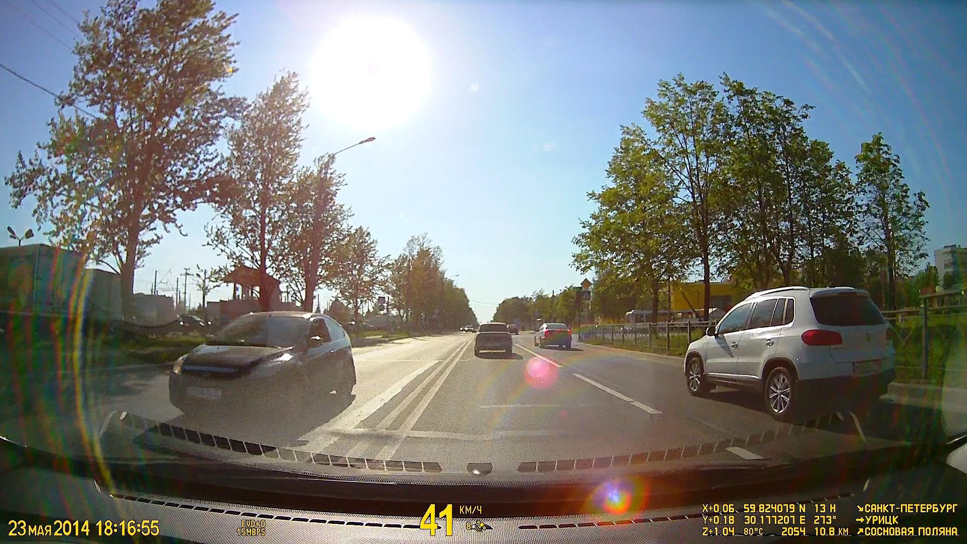

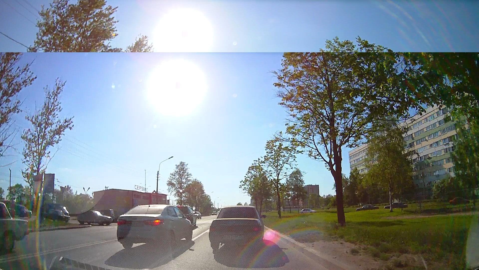

    Я езжу со стандартными настройками, по битрейту 15 мбс, единственное что эксперементировал, выставил экспозамер в центральной точке, эксперементировал, мне так показалось получше, если интересно могу выложить ролики экпериментов, да и цифровые эффекты ставил яркий, но сейчас отключил, и поставил снова 18 мб/с.
    Посмотрел сегодняшнее видео по возвращению с работы, жара порядочная, езжу без кондишина, вентиляция на себя, железной области вокруг стекла, держателя, практически не дотронутся, горяченный просто жесть, температура 80 градусов, номера встречки при 40 км не читаемы, попутных машин тоже ..

  17. ну так против солнца...

  19. Контрсвет относится к условиям сложных сцен, это нормально.
  20. понятно, интересно, а у всех регов так объектив греется?
  21. Ну представьте:
    1. Солнце палит сквозь стекло
    2. Матрица греется
    3. Проц греется
    4. Нет обдува..
    Конечно он будет греться.. А так то да, у всех регов с "жаркой" матрицей будет греться объектив.
    У меня на айбоксе не греется))) потому как я его в вышеописанных условиях не юзаю. Ввиду того что это просто не возможно.. Рег зависает если дать ему температуру выше 60 градусов по цельсию..
