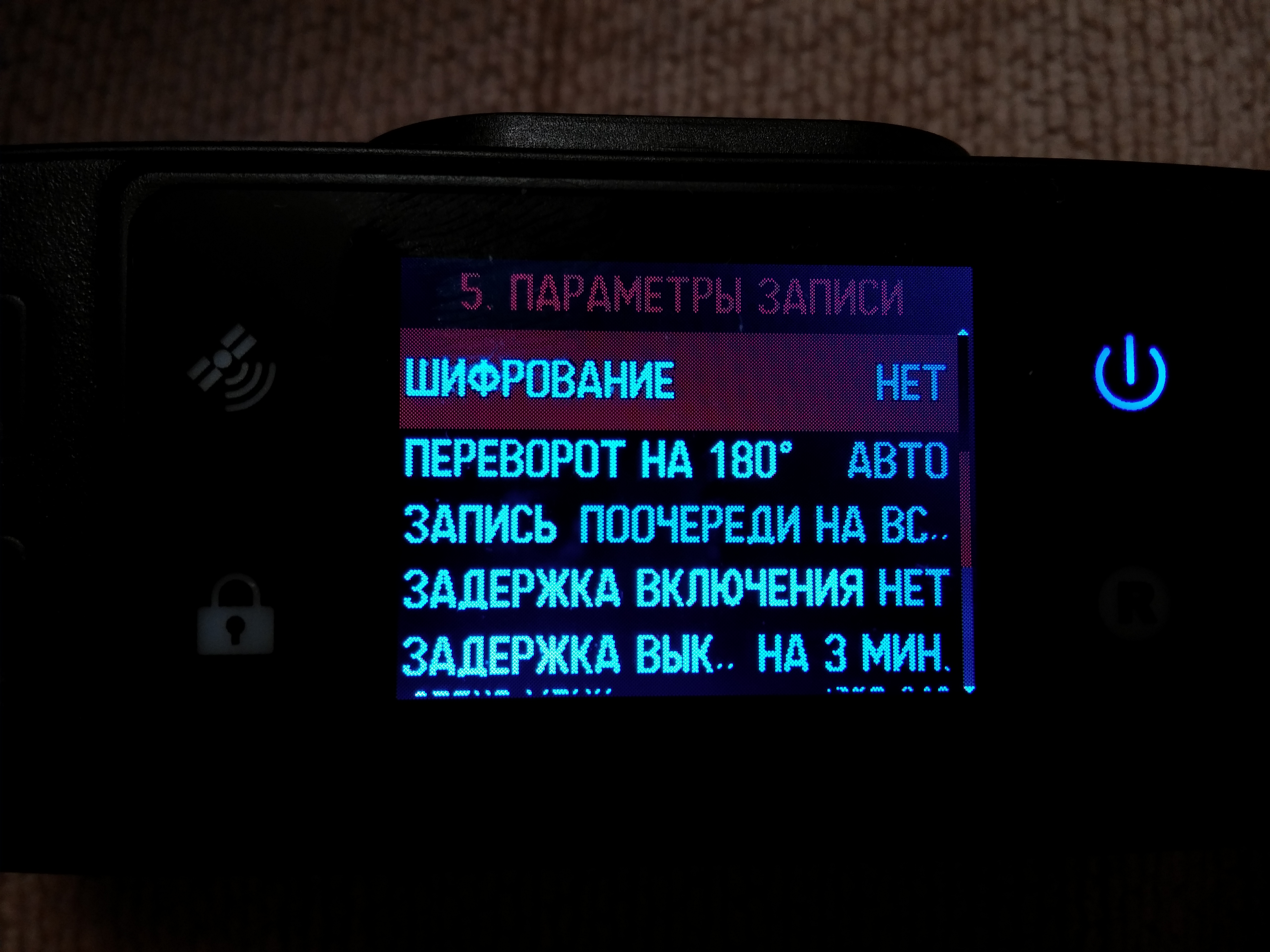

  10. Скачал, поставил, всё равно у меня в меню "Параметры записи" в порядке сверху-вниз идёт так:
    1размер кадра
    2детализация
    3вместимость памяти
    4запись звука ( можно выставить, да или нет)
    5размер файлов
    6шифрование
    7переворот на 180 гр.
    8запись( очерёдность карт)
    9задержка включения
    10задержка выключения
    11запись только движения
    12на кнопку вверх ( невозможно выставить некоторые параметры заложенные в ВР, например, нельзя выставить режим "приблизить")
    13на кнопку вниз (то-же самое что и пункт 12)
    14чувствительность датчика G-сенсора

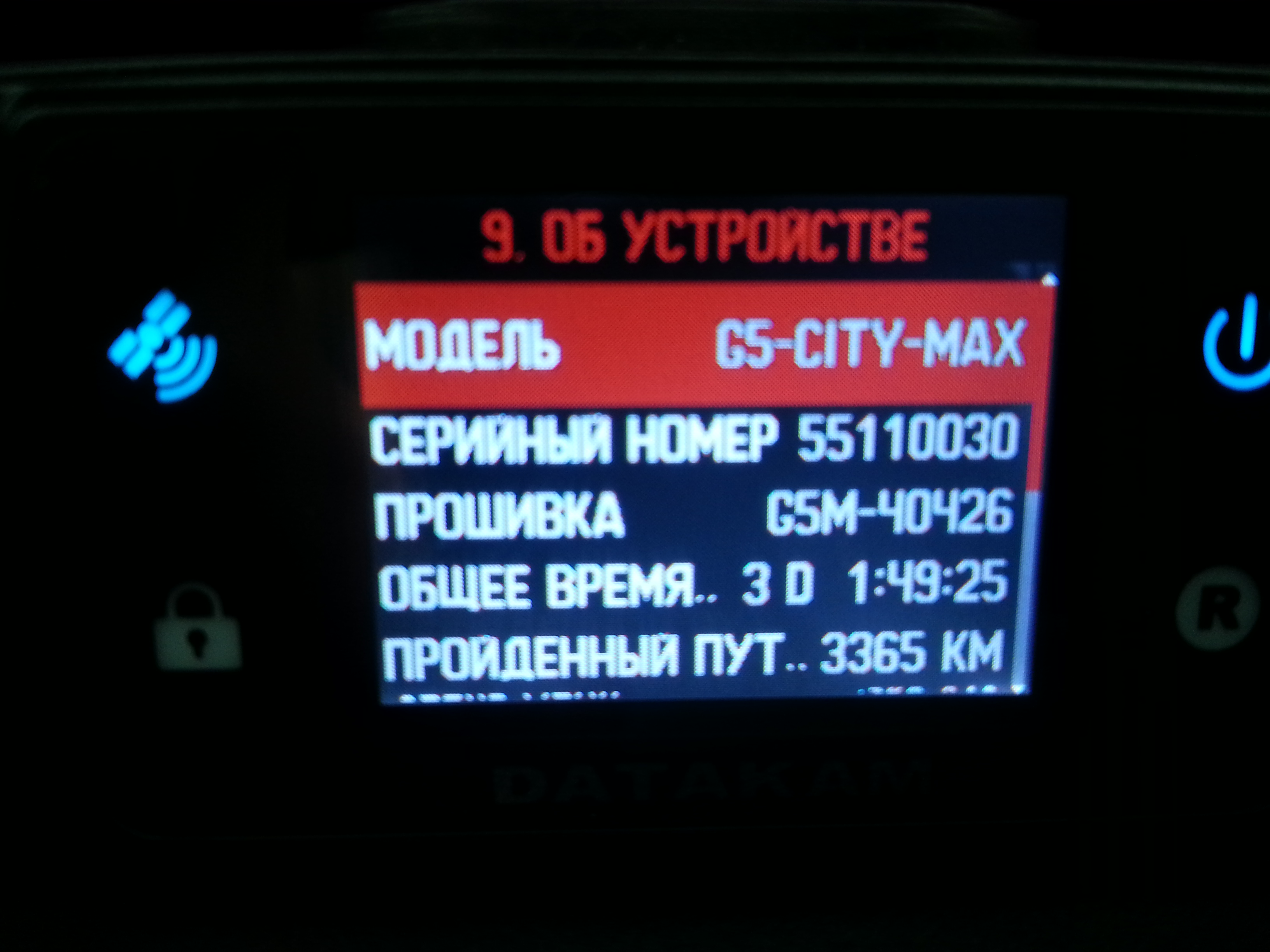

  11. @Balfur, я не поленился спуститься к машине, т.к. ВР там. Благо погодка хорошая.
  12. Ок, фото щас сделаю, как их так же вложить прямо в сообщение сюда ?
  13. Тогда я уж не знаю в чем дело. К тому же я скачал сейчас файл с сайта датакам и сравнивал со скаченным мною ранее(по размеру) У обоих 9 979 904. Как-то так.

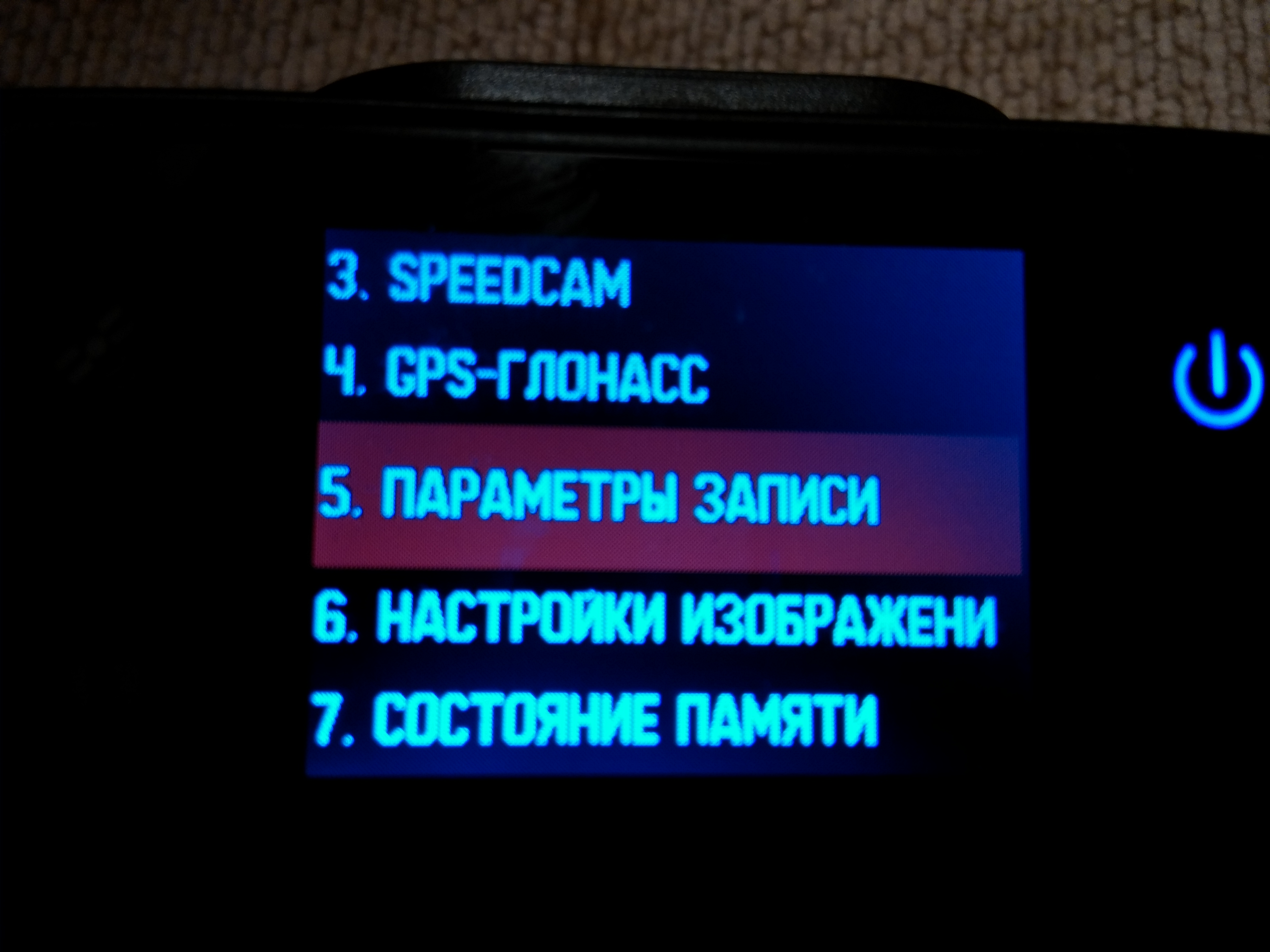

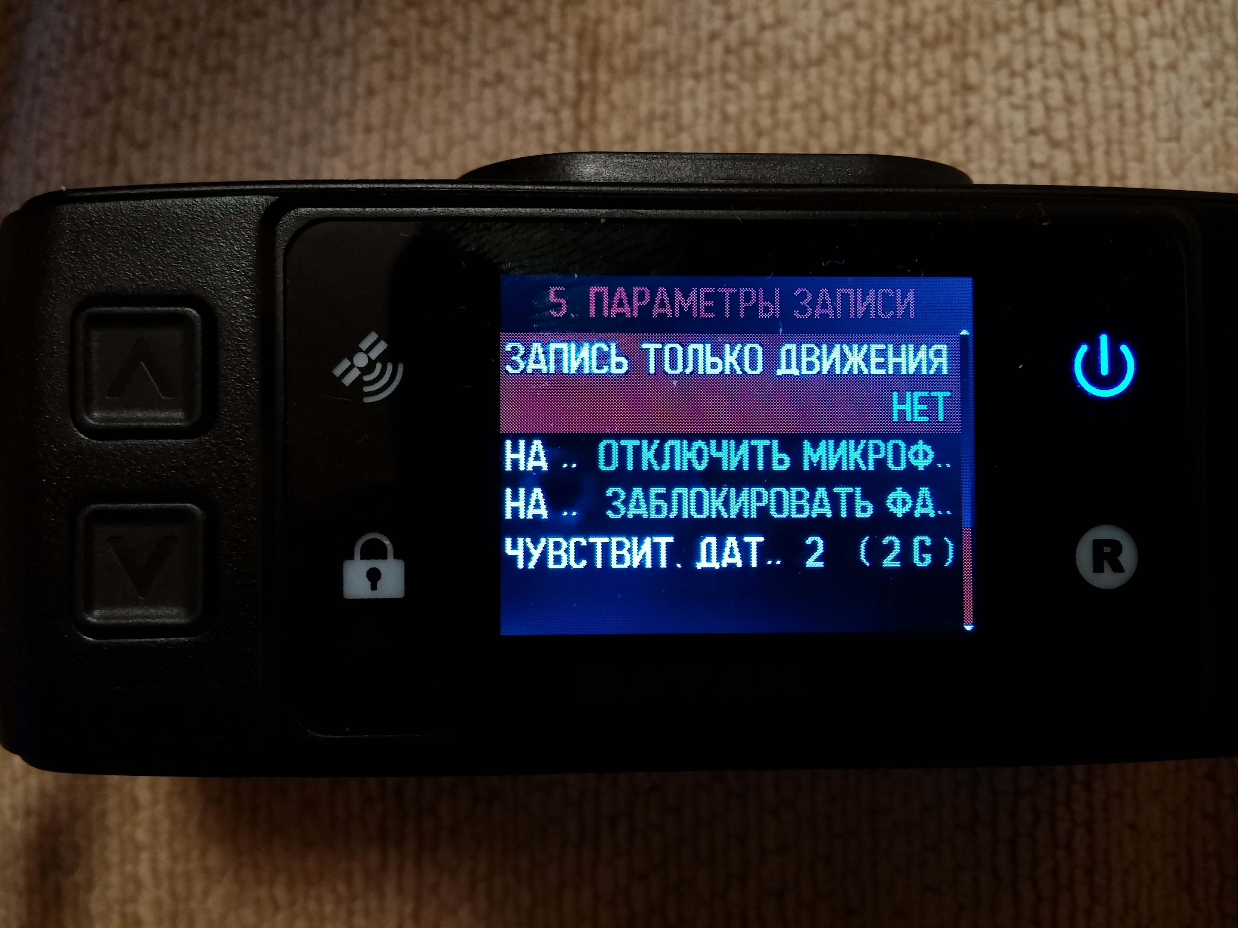

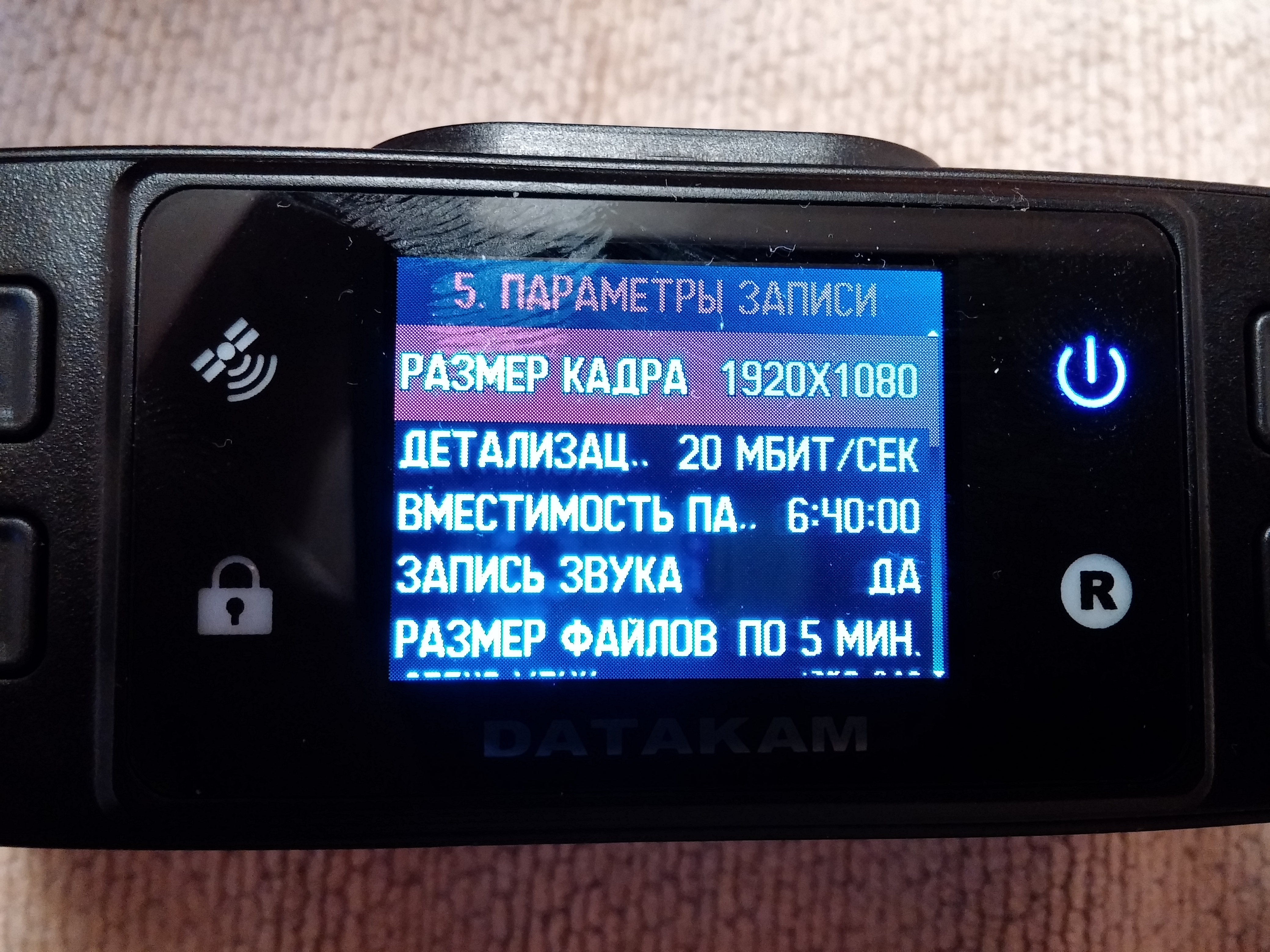

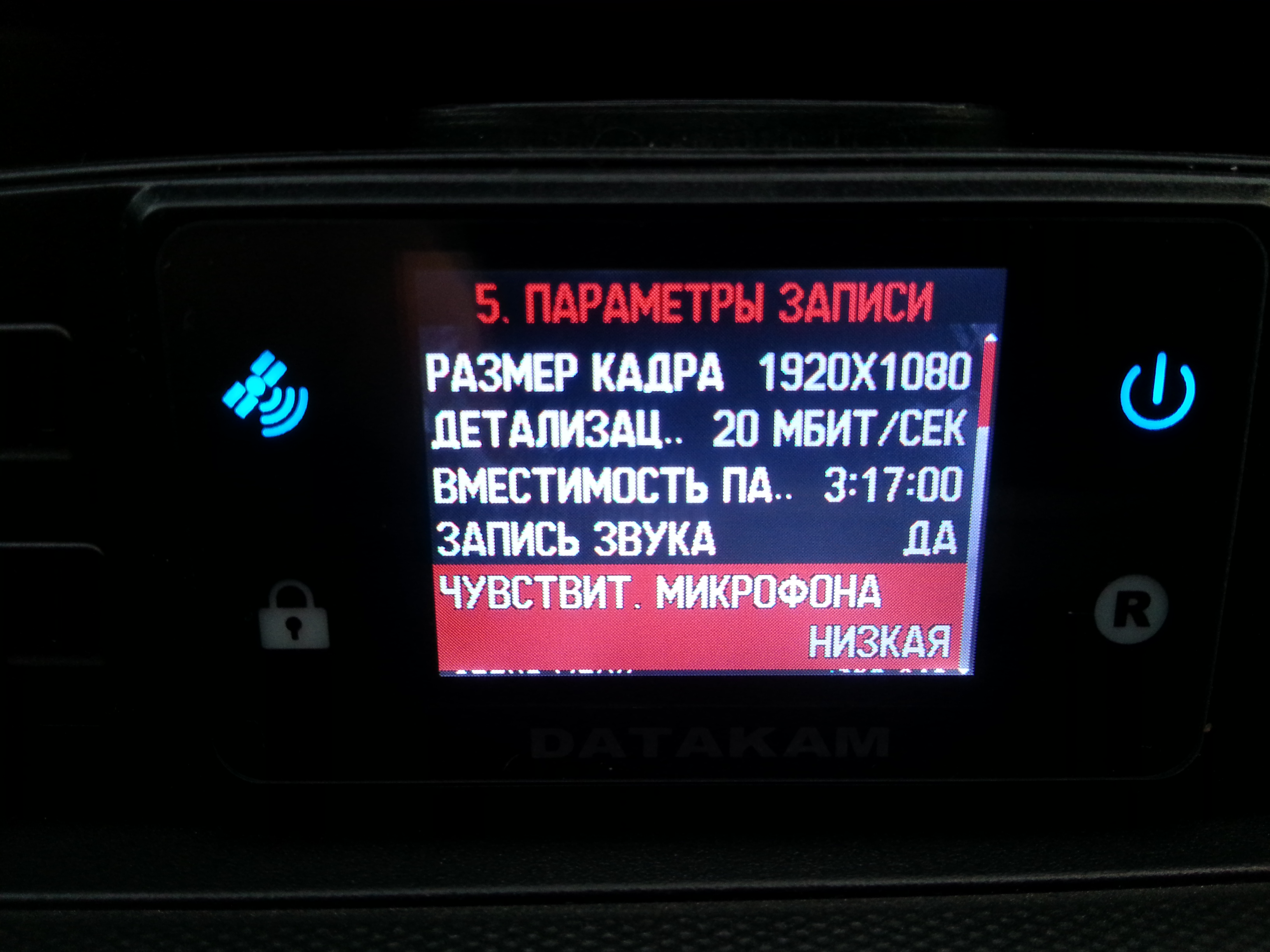

  14. Вот фото 20140519_234036[1].jpg 20140519_234049[1].jpg 20140519_234059[1].jpg 20140519_234107[1].jpg

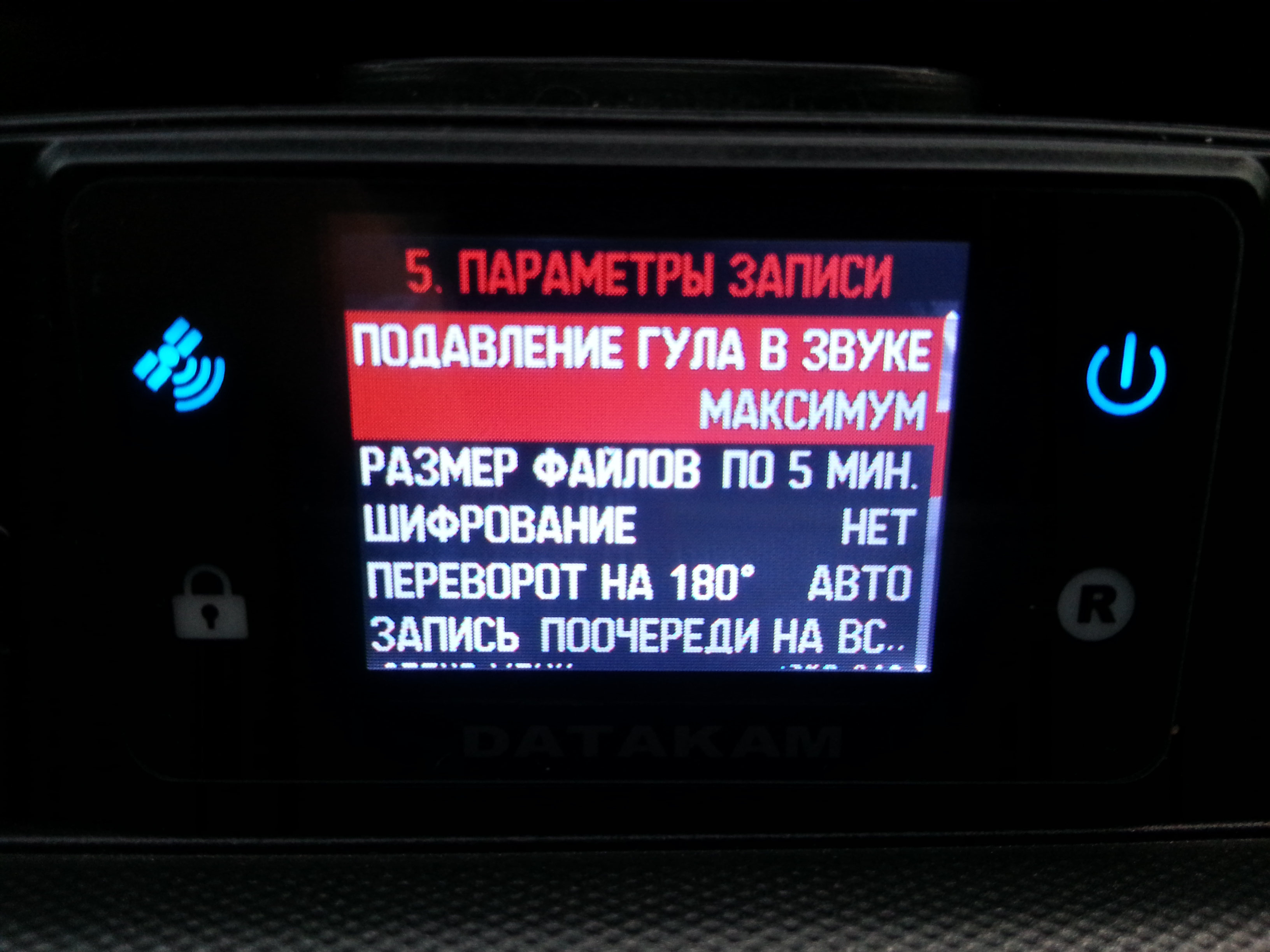

  15. Только почему у меня появилась, а у вас нет- не знаю. Единственное, гипотетическое предположение, что вы пытались мою 40426, поставить поверх вашей 40426. И ВР посчитал вашу новее и не поставил мою. Возможно, необходимо откатиться на ранние прошивки, а затем ставить мою 40426. ЭТО ПРЕДПОЛОЖЕНИЕ(ОНО И МНЕ ФАНТАСТИЧЕСКИМ КАЖЕТСЯ,НО ВСЕ ЖЕ)
    Хотя думается мне, что не в прошивки дело.
  16. Да тоже так думаю, дело в чём то другом... Просто мне эти"качели" порядком надоели, купил в начале апреля, до сих пор пользоваться не могу и заменили уже, и всё равно не работает как надо... Кстати Алексей всячески помогает, параллельно с ним переписываюсь, просит сделать видео о том как комп ВР не видит , буду делать =)
    П.С. Кстати , а может быть дело в версии ВРа ? , у меня просто сити, а у тебя МАХ
  17. Кстати, параметр-ЧУВСТВИТЕЛЬНОСТЬ МИКРОФОНА- у меня был изначально. На крайней прошивки появился-ПОДАВЛЕНИЯ ГУЛА В ЗВУКЕ.

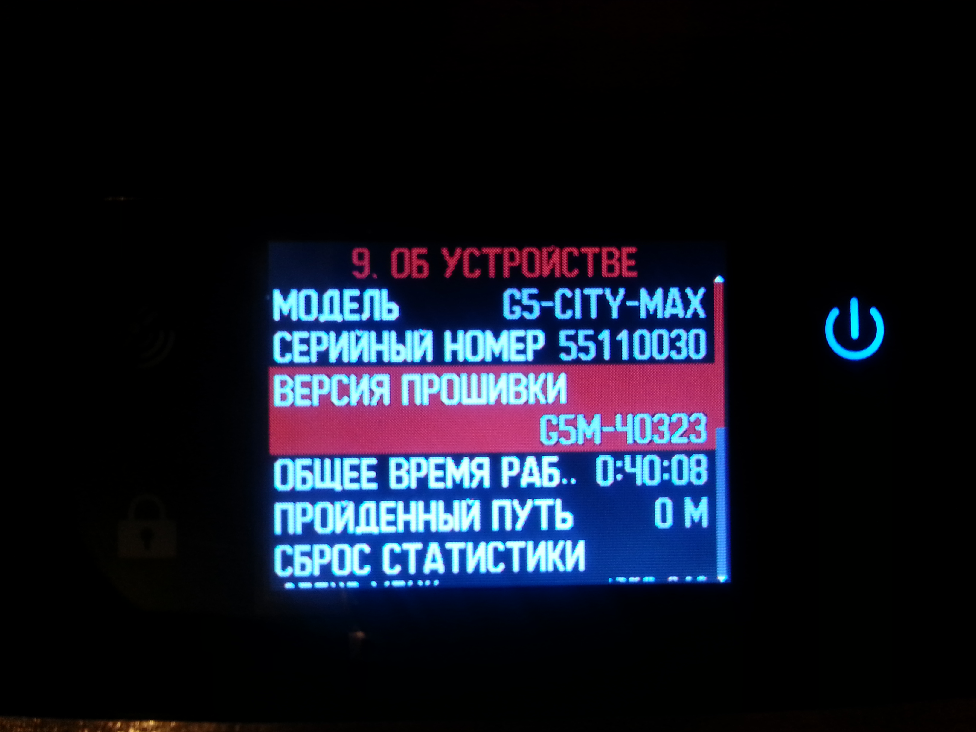

  18. Тоже было в первом ВРе, в этом нету, да и прошивка стояла какая-то 40421, такой нету у Датакам
  19. @Balfur Вы спросите у него, почему на одной и той же прошивке на 2 разных ВР(у вас и у меня) разные результаты. У меня-есть, у вас-нет. При прочих равных такого быть не должно. Значит есть различия. Может какие-то прошивки чипсета или еще что-нибудь. НУ НЕ БУДЕТ ПРИ ВСЕМ ОДИНАКОВОМ РАЗНЫЕ РЕЗУЛЬТАТЫ, ЗНАЧИТ ЧТО-ТО НЕОДИНАКОВО
    --- Сообщения Объединены, 19 май 2014 ---
    У меня первая(родная при покупке) стояла-40323
  20. Именно такая и стояла на первом ВРе, во втором уже 40421. Спрошу конечно, да и наверно сам Алексей читает форум, раз мне в личку пишет:

  21. В нем был пункт-ЧУВСТВИТЕЛЬНОСТЬ МИКРОФОНА ? Просто я 100 процентов помню,что у меня был. Так как изначальные настройки чувствительности мне не понравились(или норма, или средняя-не помню). И я поставил- НИЗКАЯ.
