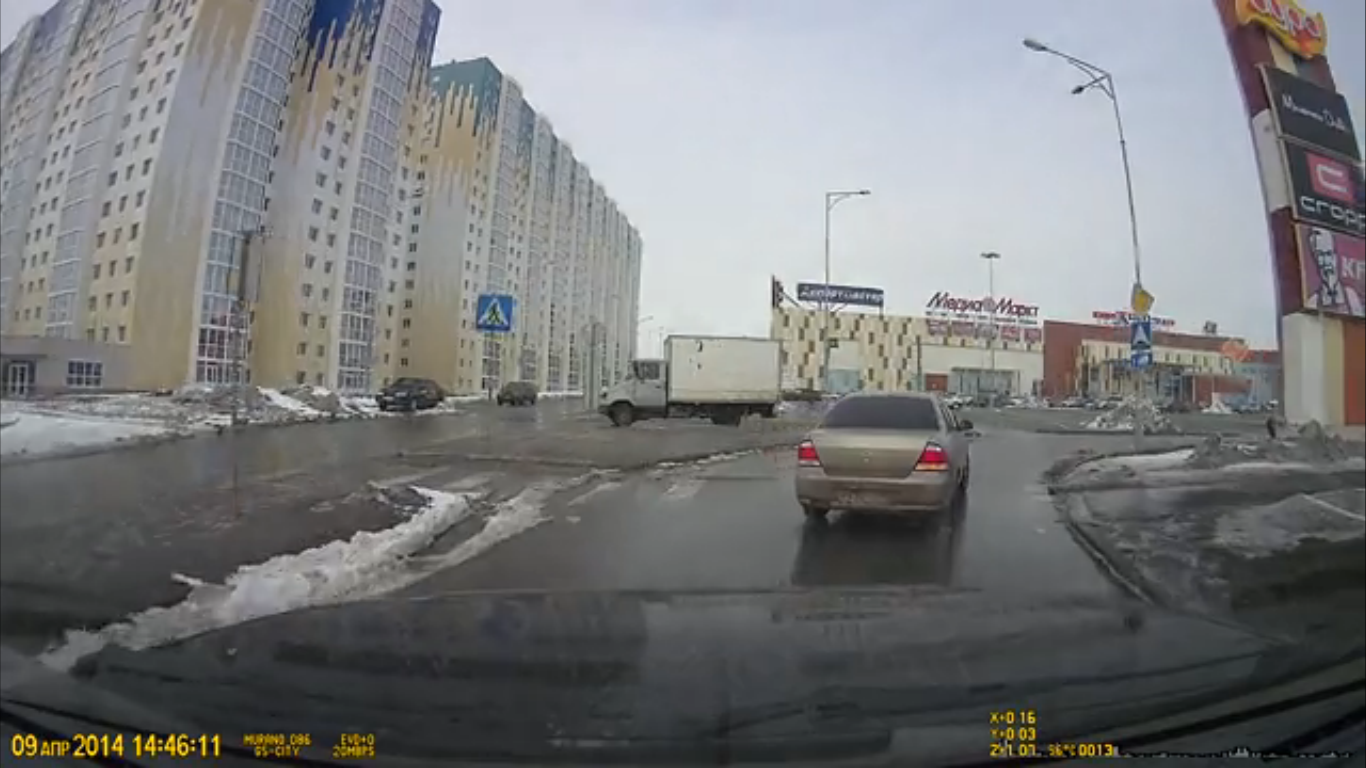

  12. Всем драсте.Ну вот и мне заменили ВР на новый, и появились опять вопросы...
    1.Вот ссылка, кусок видео, по плинтусу и ТВ видно эффект рыбьего глаза,не помню что бы на предыдущем ВР было такое,прошивка G5B-40421.

    Всё равно при подключении ВРа к компу, не обнаруживается последним... перезагрузки и танцы с бубном не помогли... при записи эффект рыбьего глаза, вот старые файлы с предыдущего ВРа,там такого не замечено было даже близко...
    http://yadi.sk/d/eaudsMBpM8Dxn
  18. И у меня на G5-CITY-MAX рыбий глаз есть. Здесь на форуме уже писали: чем шире угол тем картинка округлее становится. Вы просто придираетесь после замены рега.

    Да не придираюсь я, на старом ВРе не было такого, ссылка на Ядиск есть...
  20. По вашему на скриншоте ровный дом и ровная стелла справа?
  21. но не так же сильно видно...
