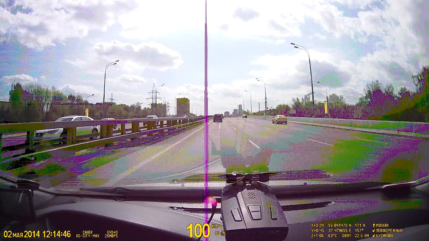

  10. В общем проверил, сегодня результаты работы СЦ. Напомню, отдавал ВР по 2 причинам
    1)полоса
    2)цветность не в тему
    Результатом вполне доволен. Видео пишет нормально, полосы нет.
    Напомню, полоса появлялась,когда солнце было ЧУТЬ ВЫШЕ ВЕРХНЕЙ ГРАНИЦЫ КАДРА(обусловлено наличием неактивной(неиспользуемой) области в матрице))- ПРИСУТСТВУЕТ У ВСЕХ G-5
    До доработки это выглядело так
    После доработки стало так:
    Хочется сказать Спасибо Датакаму т.к. данная доработка произведена БЕСПЛАТНО.
