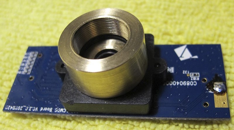

  2. Бесполезно,надоменять холдер или точить втулку на стоковый холдер для теплоотвода.

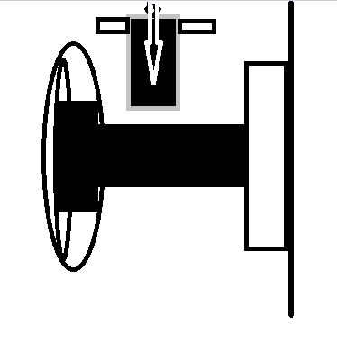

    Вот примерно;

    аккуратно разберай, и включай в разобранном виде, дай поработать регу, потом пальцем меряй где горячее, по моему проц горячее чем матрица (по определению).... можно попробовать обернуть фольгой холдер, и сделать некий радиатор, дополнив отводом фольги по периметру.

    Втулку "на коленке" в домашних условиях сделать не реально.....
    по обещанной замене желающим на метал холдере в СЦ, пока как то мутно все....

    Столько ненужной возни и вы же добрались до холдера,закажите 10 шт и свой отобъете и народу поможете.

  8. резьба мелкая , по работе надо было как то токаря привлечь .. проблема - манагеров юристов управленцев пруд пруди - а вот с токарем проблемы ..
  9. Заметил.;)
    Да,такой метчик тяжело найти 12мм + 0.5
  10. кстати втулка туда не влезет- если брать как на фото, т.к. тело холдера чуть ли не касается платы зарядки (Jack), там настолько компактно что трудно чтото большое завинтить
  11. об этом и речь (( после того случаяс токарем купили на работу настольный станок - обходимся теперь сами по большей части , надо на рынке пошукать метчик
  12. Говорю ж втулка туда не влезет, над резьбой гнездо зарядки расстояние от холдера мизерное
  13. хотелось бы увидеть металл от производителя , а уж размеры - было бы просто замечательно
  14. Схематично, когда снимаешь облицовку, не так просто вытащить потому что(блоком линз) цепляется "головкой" ))) за блок зарядки, и втулке место маловато

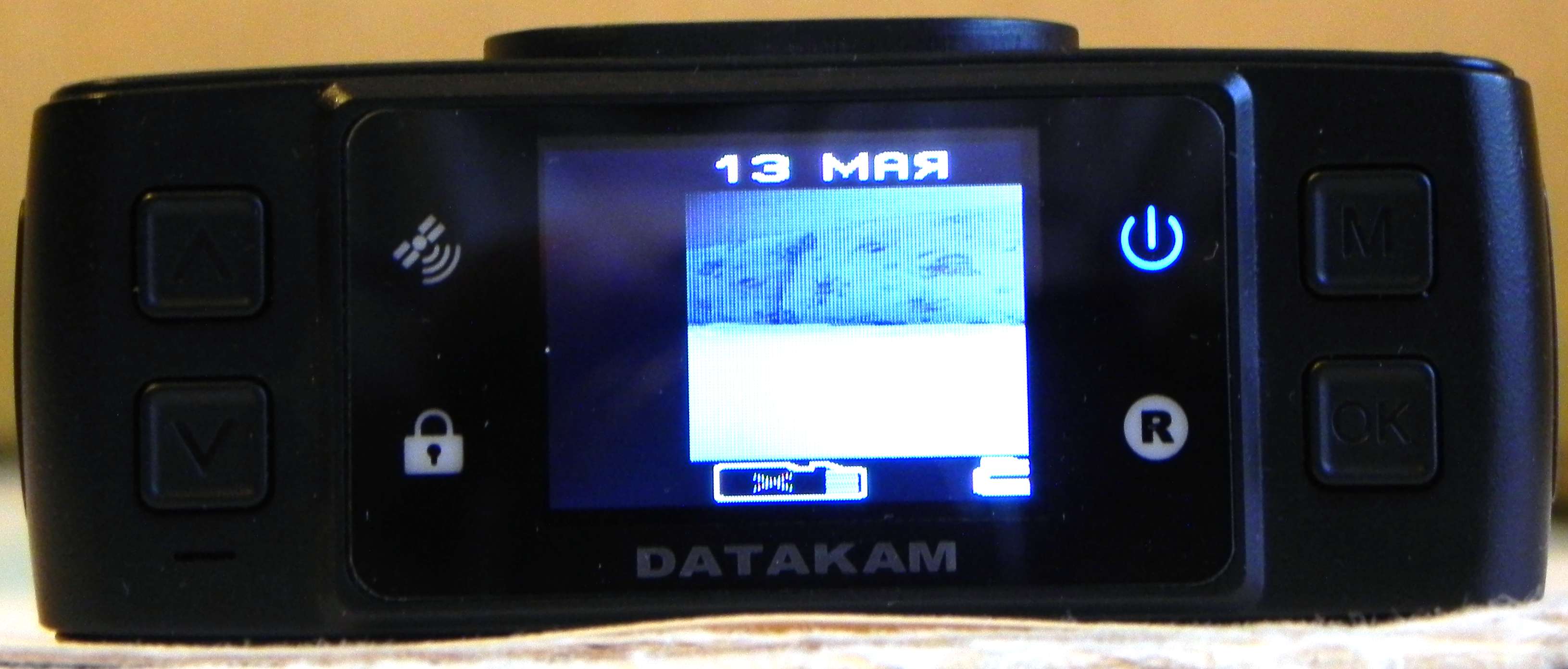

  15. Левый слот не работает, или там нет карточки?

  21. Карточки там нет, а что это как-то взаимосвязано?
