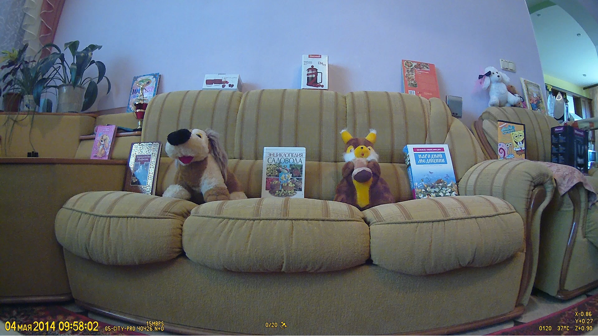

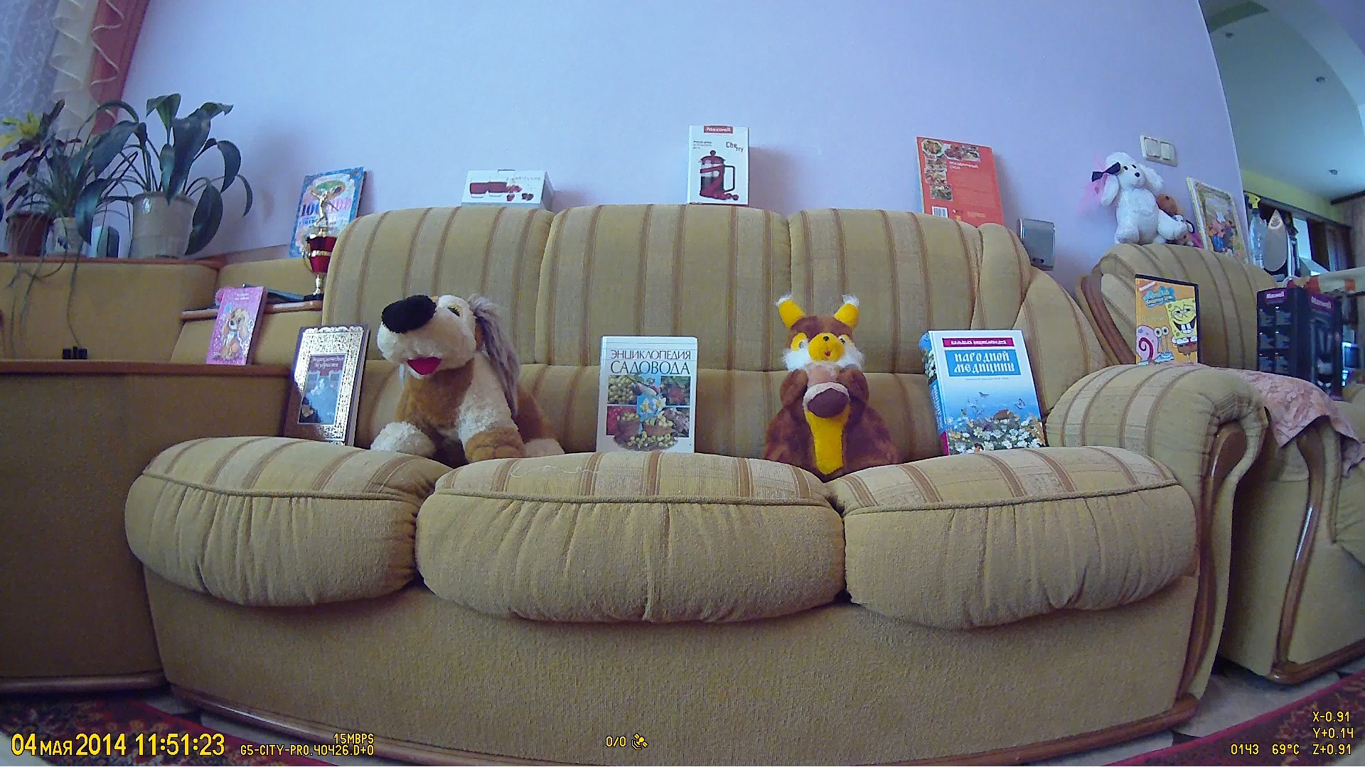

  18. Около недели пользуюсь G5-CITY-PRO.
    ВР выглядит хорошо. Отличный функционал.
    Магнитное крепление по сравнению с G5-PRO стало значительно лучше держать!
    Очень порадовало, что мини USB разъём сменили на микро!!! Теперь все шнуры от разных гаджетов подходят друг к другу. На G5-PRO очень глубоко были посажены флешки. Трудно было их вставлять и доставать. Здесь эту проблему решили.
    При первом включении ловил спутники около шести с половиной минут.
    После смены прошивки на последнюю первый раз ловил спутники 16 минут.
    В обычной эксплуатации спутники ловит по разному. Иногда практически сразу после включения. Иногда 1,5 - 2 минуты. Сегодня один раз спутники не мог поймать минут 6. Выключил - включил ВР и он их поймал секунд за 30...
    Цветная полоса как и у всех присутствует...

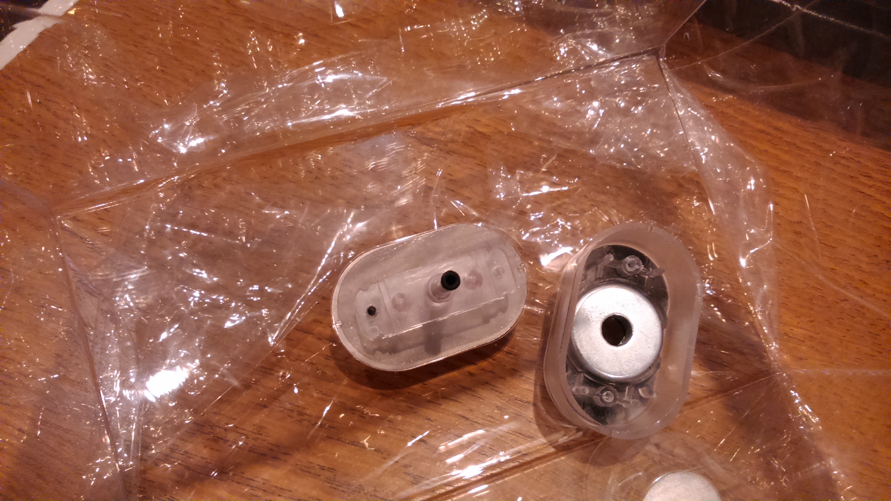

    Когда доставал ВР из пластиковой коробки, он отсоединился вместе с пластиковым держателем... (Этот держатель держится на очень маленьких саморезах...

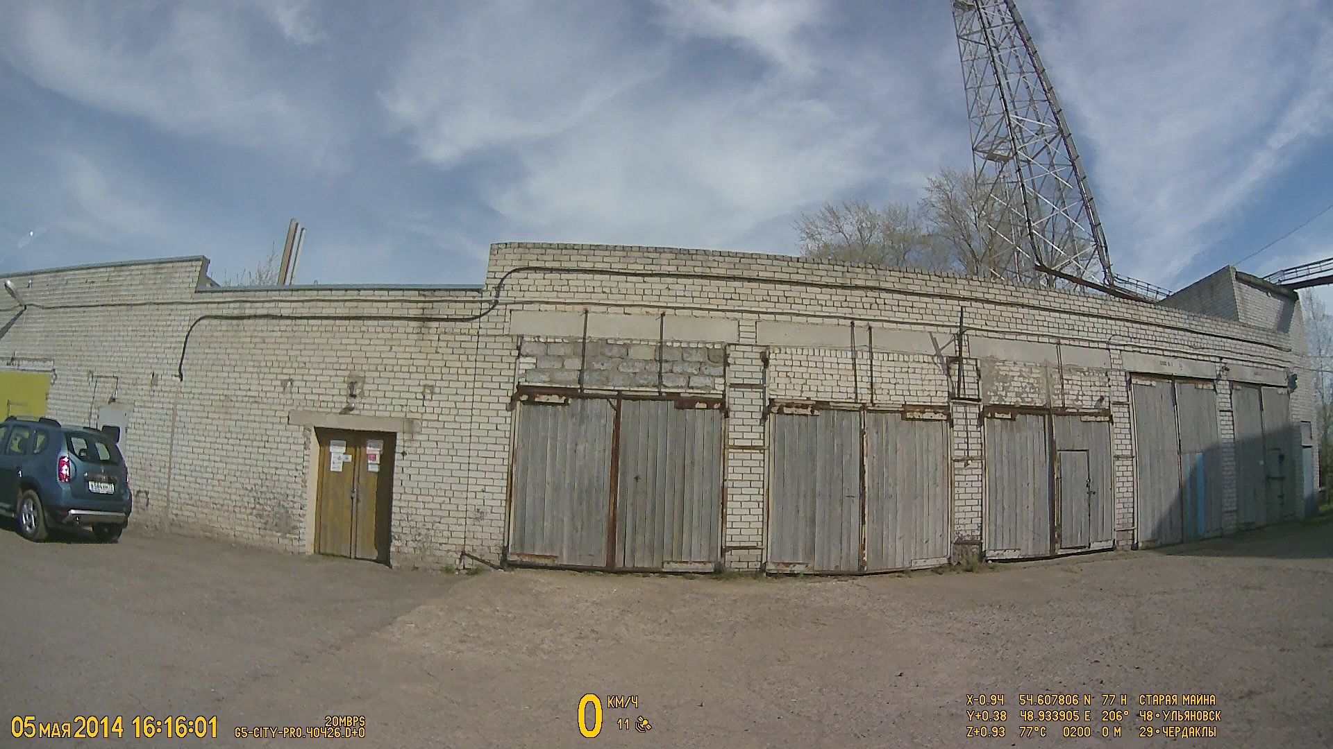

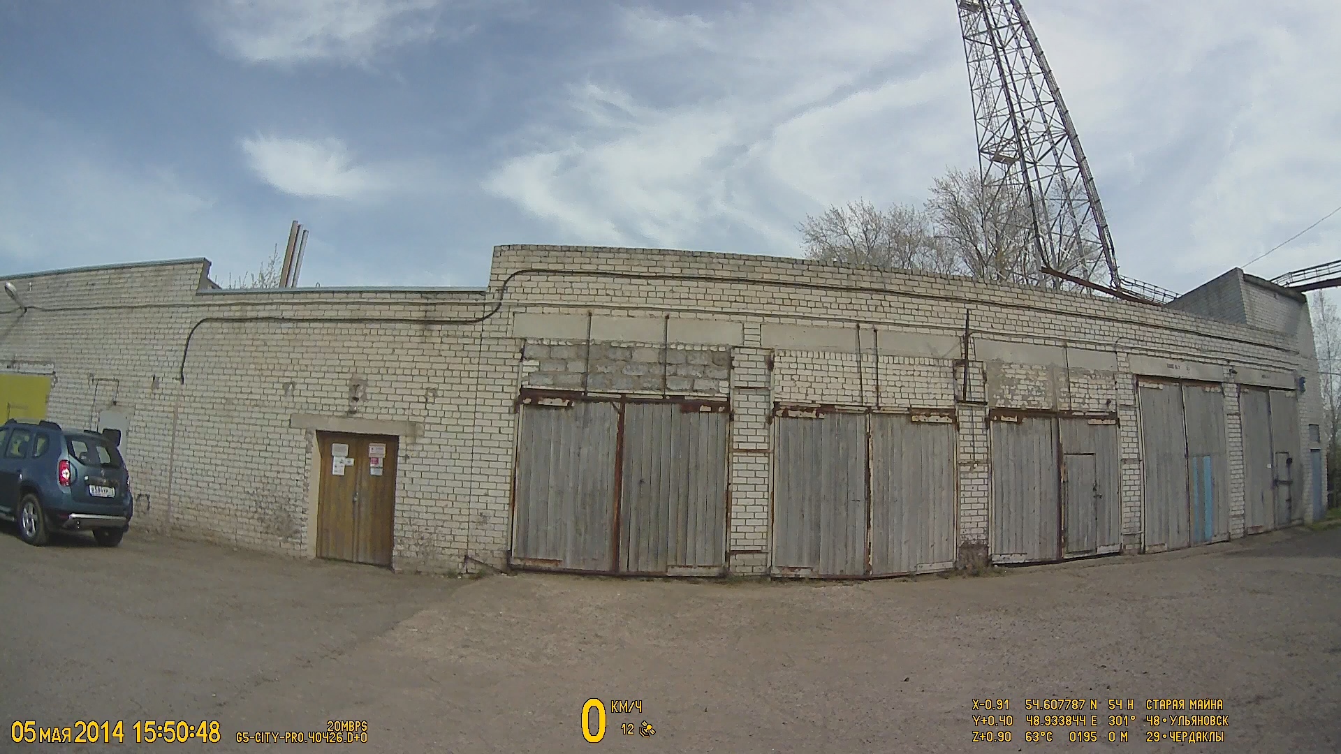

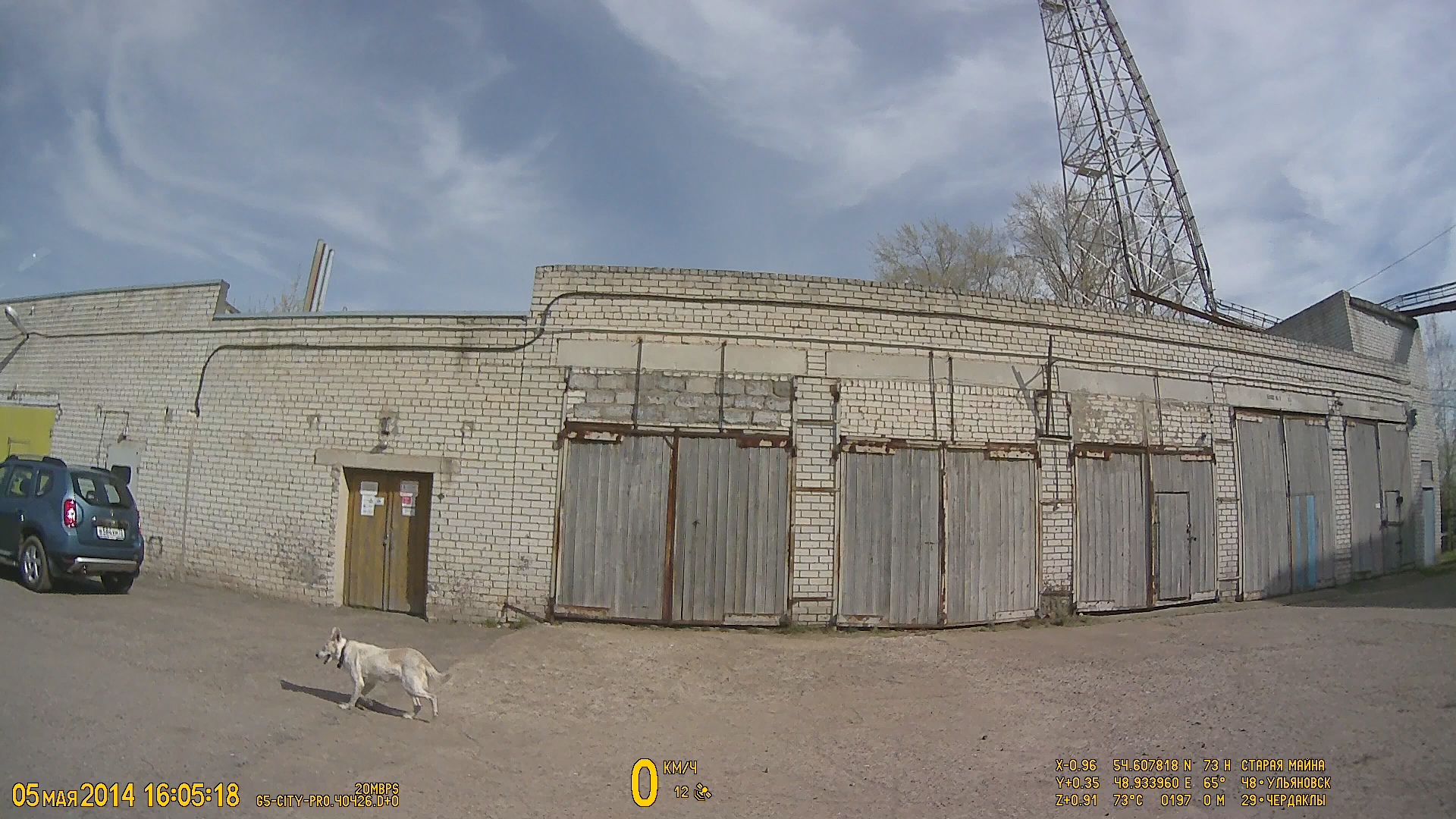

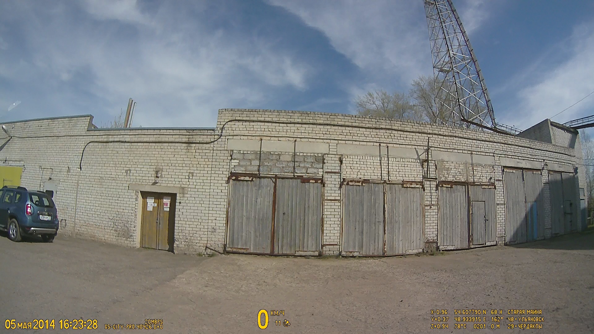

    Прикладываю для оценки качества съёмки примеры видео в доме и на улице при разных температурах:
    28 град.jpg 37 град.jpg 46 град.jpg 52 град.jpg 60 град.jpg 69 град.jpg 37 град.jpg 43 град.jpg 51 град.jpg 63 град.jpg 69 град.jpg 73 град.jpg 77 град.jpg 78 град.jpg
    Пока всё. Может потом ещё что-нибудь напишу.
    Жду отзывов по качеству съёмки.

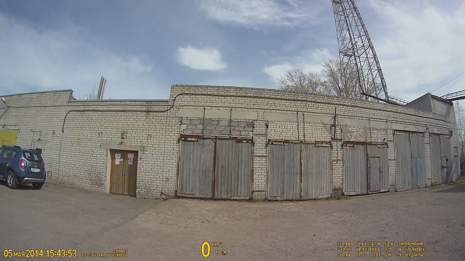

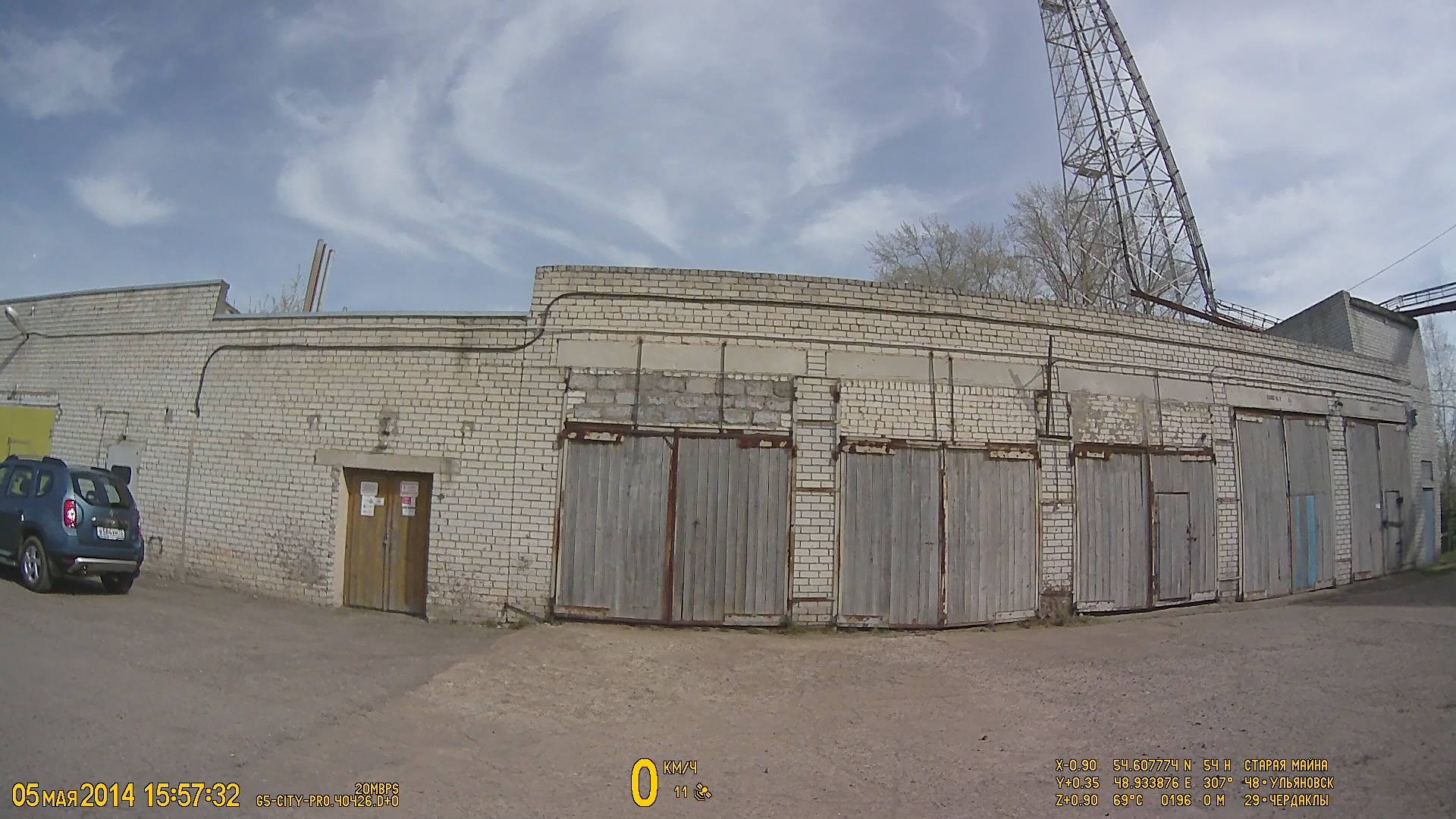

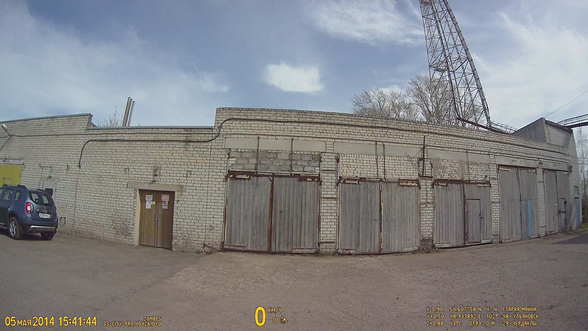

  19. @deil73 Вроде всё нормально... Температуры смотрю высокие,78 градусов,или так должно быть ?
  20. Я специально закрывал вентиляционные отверстия в обоих случаях, что бы посмотреть влияние температуры на фокус...
    --- Сообщения Объединены, 6 май 2014 ---
    Если ориентироваться на ветки деревьев наверху справа, то самый лучший фокус на 43 градусах...
