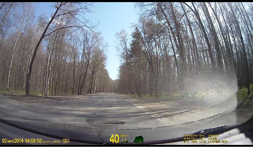

    Это вот так панель авто отражается? Что можно с этим сделать?
    --- Сообщения Объединены, 3 май 2014 ---
    и, похоже левее надо крепить на стекло, а то больше справа видно. А по горизонтали он не поворачиватся только на 90 сразу. Или я чего не понял?

  9. Приколхозить поляризационный фильтр. ;) Выше по теме есть примеры. ДК считает, что это лишнее, к сожалению.
  10. да этот вопрос обсуждался и есть пример ценою в 1000 руб.
    Просто я удивился как сильно отражается и подумал может это не оно?!
  11. Оно. Полярик уберет этот блик.

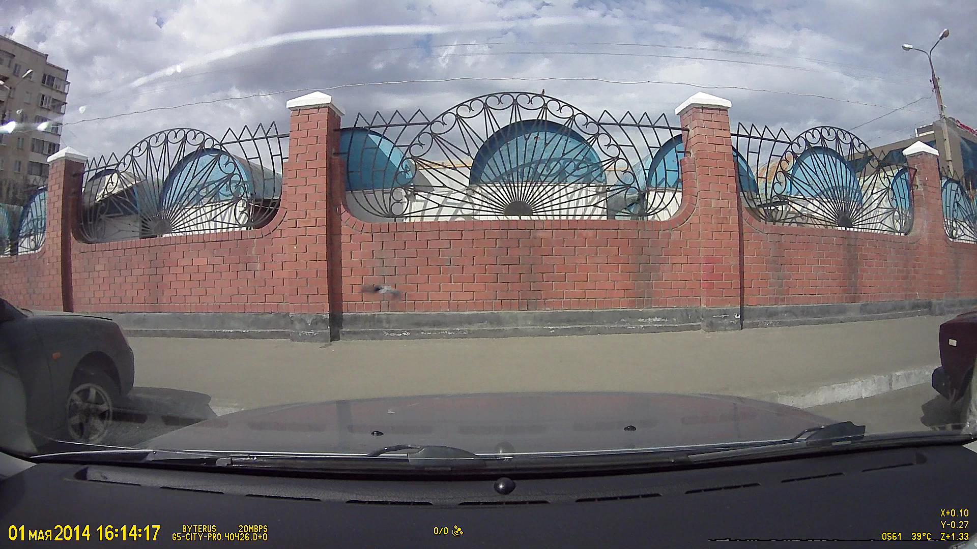

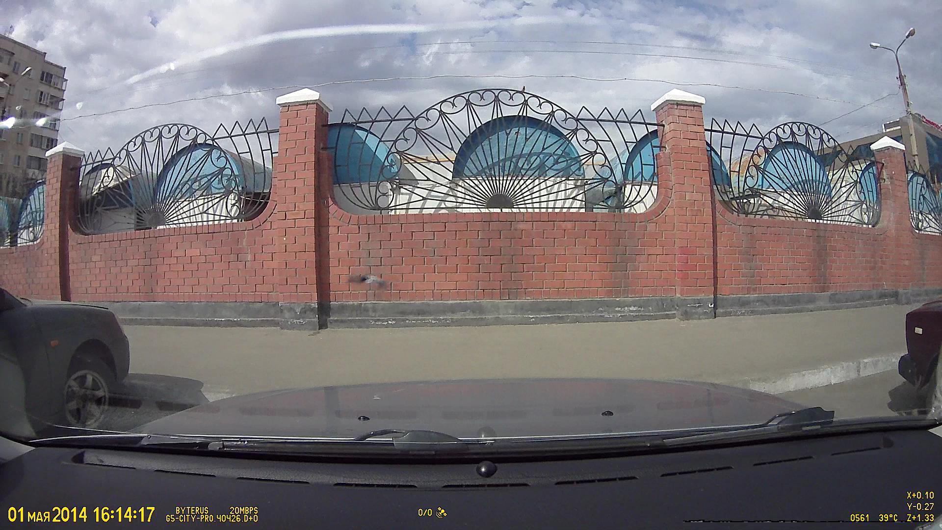

  12. Вот тут можно посмотреть как полярик работает:
    ПыСы. Это другая марка рега со штатным фильтром. Но суть от этого не меняется. ;)

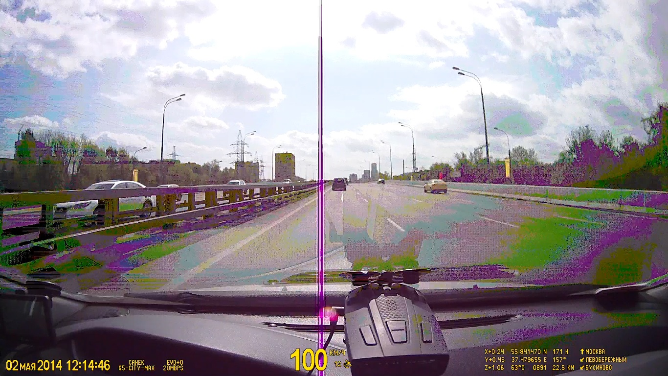

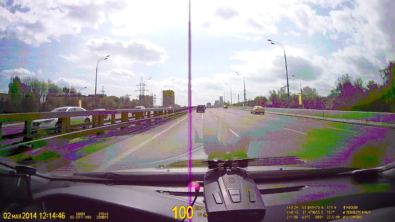

  14. Информация неточная.
    Мы не говорили лишнее - мы говорили НЕПРАКТИЧНОЕ.
    Да, мы отвечали в техподдержке на нашем форуме, что мы против поляризационного фильтра, потому что его ОБЯЗАТЕЛЬНО нужно снимать с обьектива при наступлении темного времени суток.
    Сейчас лето - день длинный и это не критично. Но осенью и зимой, когда утром на работу едешь в сумерках а с работы домой - вообще затемно, поляризационный фильтр значительно снижает светочувствительность и ухудшает качество записи.
    По нашим принципам проектирования - никакое ухудшение качества недопустимо. Многочисленные эксперименты подтвердившие сугубо негативное влияние CPL фильтра в темноте проводили еще год назад, когда не было сегодняшней маркетинговой шумихи вокруг "поляриков". Для устранения бликов и засветки, по нашему мнению, более практично применять старую добрую, любимую всем проф. фотографами бленду. Ее вообще можно не снимать никогда.
    Вот пример - убиваем полоску и засветку блендой в виде козырька
