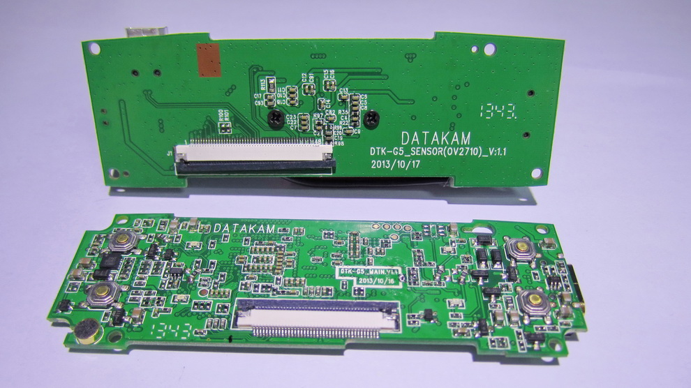

    На платах дата изготовления может быть ой как далеко.
  3. G5 поступил в продажу, кажется в ноябре? Так что на плате примерно верная дата.

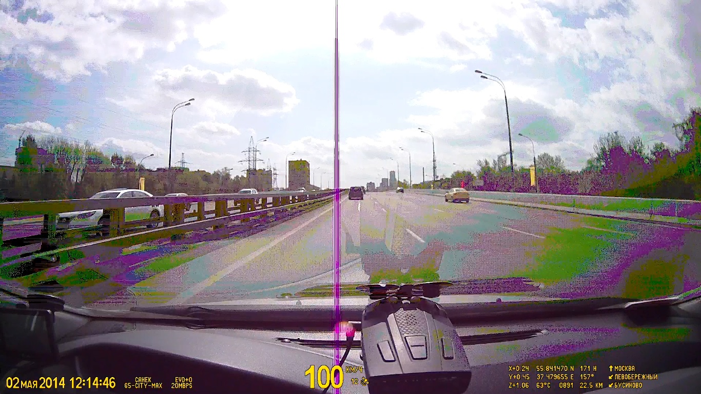

  8. Ребят, в итоге полоса на солнце, как результат засветки влияет на время жизни матрицы в регистраторе?
    Я честно забил нафиг, регистратор не видео камера или фотоаппарат, если раньше смотрел видео с него каждый день чисто даже из интереса посмотреть видики, а сейчас просто пользуюсь по назначению и ладно с ней с этой полосой и прочими артефактами, разбору дорожной обстановке она не мешает ...
    ПРосто если бы под "боком" был бы офф сервис тогда заехал бы конечно, а так слать в другой город нету никакого желания ...

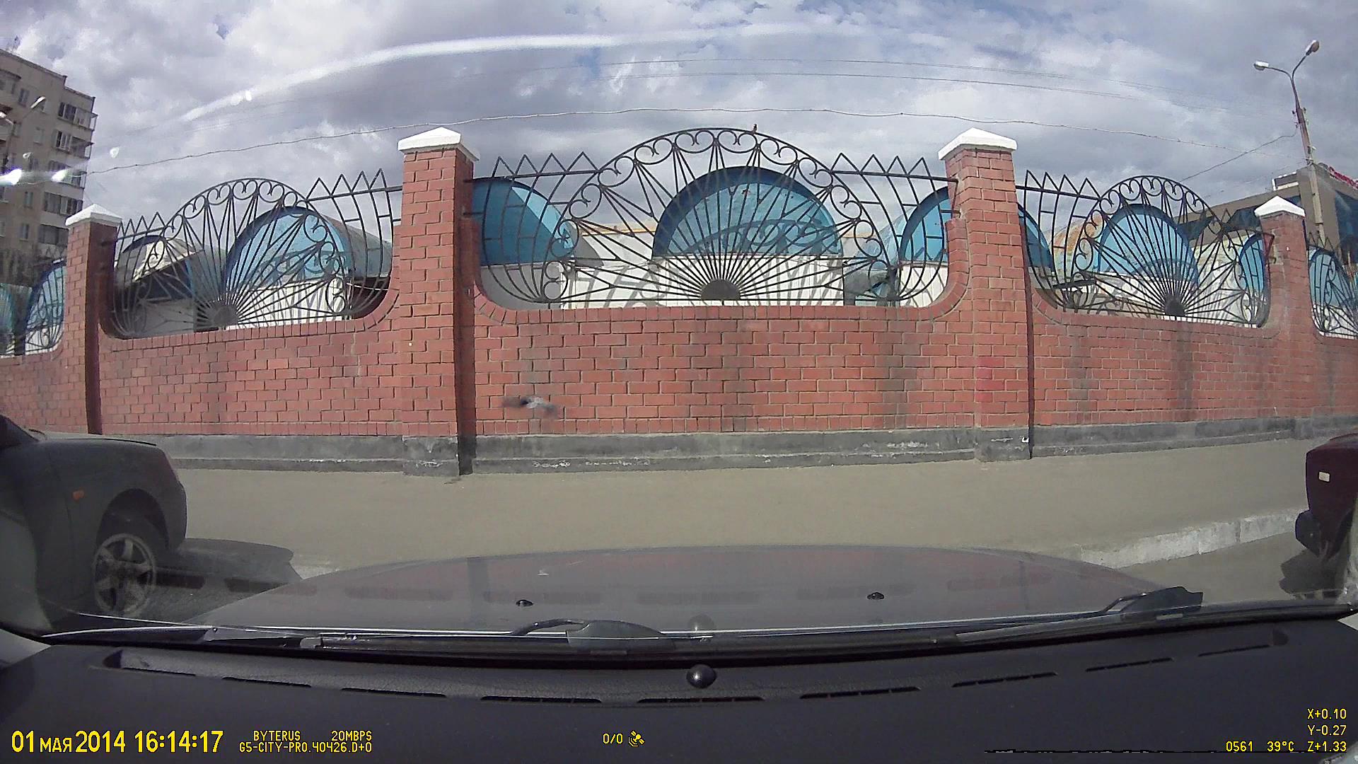

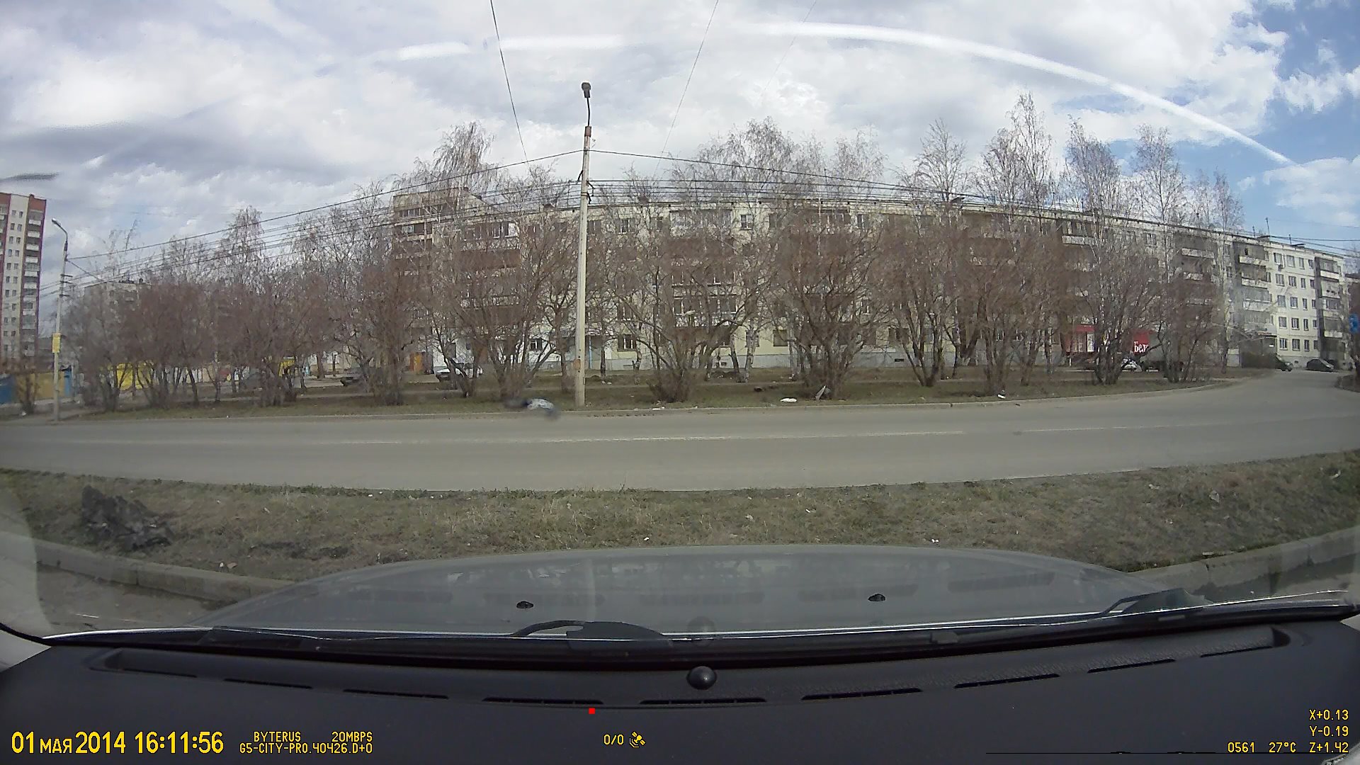

    2. Мылит левый край картинки, ~20% слева, справа все ок. Мыло не жуткое, но превращает номера в кашу. В сервис или забить?
  10. Не влияет.

    Скрин,ролик,в студию,(оригинал на Ядиск)может стекло отсвечивает.Если один край мылит это перекос оптики в холдере или самого холдера относительно матрицы.Если критично то СЦ.

    см. решетку слева и справа. В солнечную погоду в принципе не критично, в пасмурную или ночью эффект сильнее.

    Вижу,а ролик с этой стенкой и еще где нибуть можно на Ядиск залить по 100мб.
  13. Вот
    http://yadi.sk/d/Dyv05swpNpBhe
    к сожалению вышло больше 100 мб, в ролике в самом начале при выезде можно посмотреть на номер белой пятерки, и в конце при парковке к кирпичному забору.

  15. Спасибо за потраченное на меня время. В ближайшие дни съезжу к дилеру, надеюсь проблем с обменом не будет, глядишь на другом экземпляре и GPS заработает:)
  16. Даже не парься,думаю проблем не будет,приложите этот скрин и "забор",скопируй на карту.
